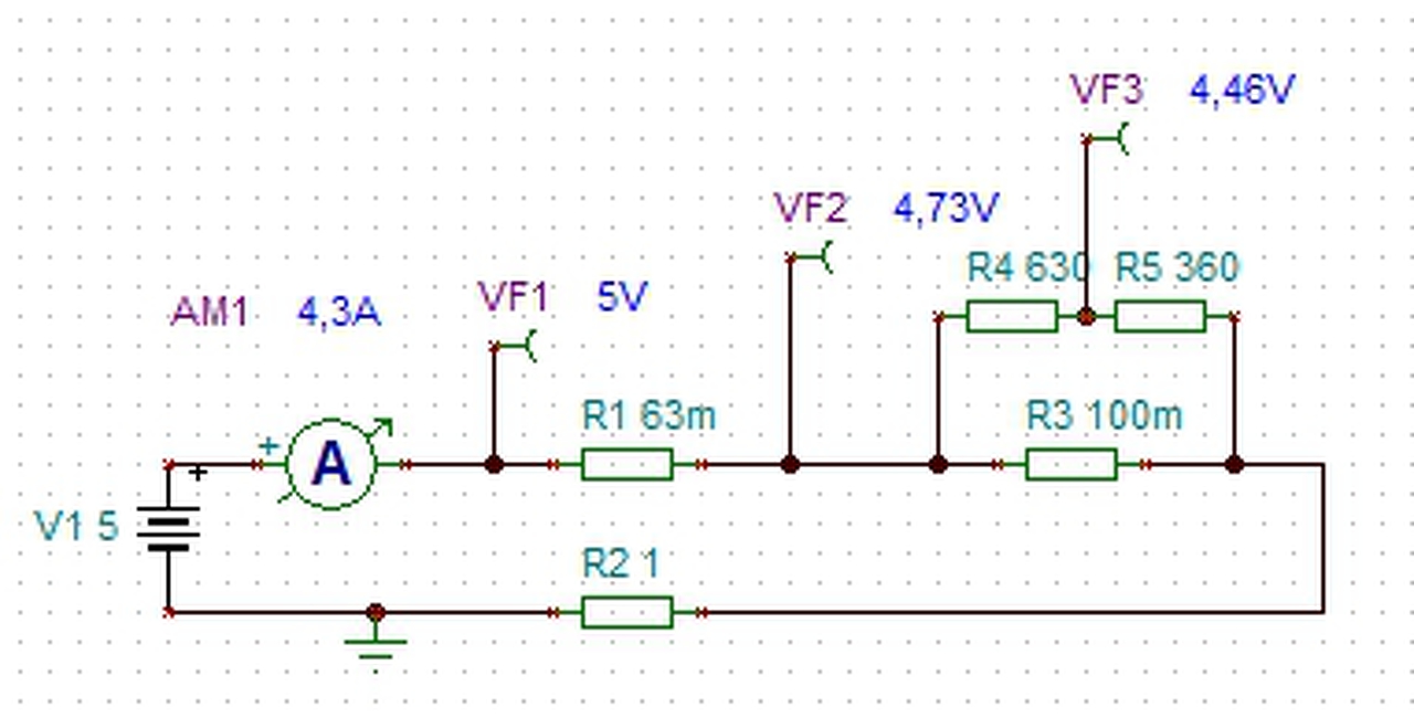

(#) Ge Lee válasza szendi001 hozzászólására (») Márc 2, 2016 /
Vagy módosítod magát az áramkorlátot, és akkor jó lehet akár egy kerek 0,1 is.
(#) hapro válasza Ge Lee hozzászólására (») Márc 2, 2016 /
Erről írj kérlek bővebben, mit kéne pontosan módosítani. Köszönöm
(#) Ge Lee válasza hapro hozzászólására (») Márc 2, 2016 /
Igazából ha nem gond az arányosan nagyobb disszipáció a söntön akkor semmit. Az ellenállásból lehet kisebbet is csinálni, mert ugye az áramkorlátnál az a lényeg, hogy adott átfolyó áram mekkora feszültséget ejt rajta.
A rajzon van egy R1 ami 0,063ohm, meg van egy R3 ami 0,1ohm. Ha ez utóbbival párhuzamosan kötünk egy osztót aminek az értékei kellően nagyok ahhoz, hogy ne módosítsák jelentősen az eredeti 0,1 értéket, akkor a VF2 és VF3 pontok között ugyanakkora feszültséget kapunk, mintha egy 0,063ohmos ellenállás lenne a körben. Persze a 0,1ohmon nagyobb feszültség fog esni, emiatt többet is fog disszipálni. Látszik, hogy a VF1-VF2 és a VF2-VF3 pontok között is ugyanakkora a feszültség, adott átfolyó áram mellett.
(#) Alkotó válasza Ge Lee hozzászólására (») Márc 2, 2016 /
Ez sem mutatna szebben, mint a párhuzamos tagokkal felépített megoldás, sőt még a panelt is piszkálni kellene.
(#) Alkotó válasza szendi001 hozzászólására (») Márc 2, 2016 /
Az összképet nem rontja a duplázott megoldás, mert ide eredetileg is duplát terveztem (hasonlóan az emittereken lévőkhöz és az R30-R31 -hez). Ott a teljesítmény miatt, itt meg az érték beállíthatóság miatt. Csak aztán olyan kézenfekvő volt az ellenálláshuzalból történő megoldás, hogy kivettem az "ikertagot", mert nem akartam lyukas helyet a panelon (de a helye ott van).
