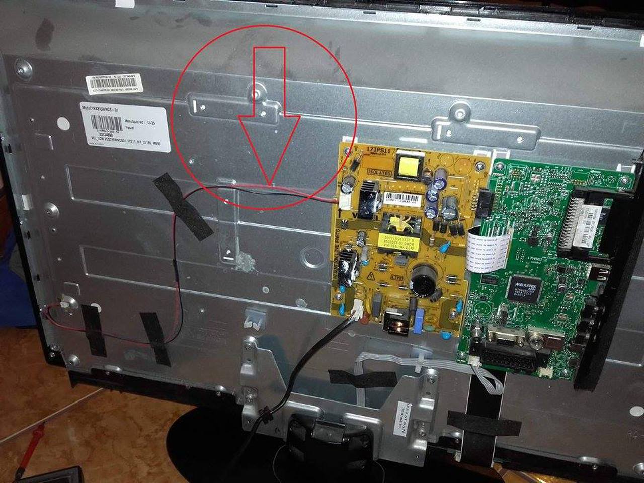

(#) atti35 válasza kadarist hozzászólására (») Márc 12, 2016 /
Üdv. A jelölt kábelen kapja a feszültséget a led-es rész? Mert ha igen kb. 20-30mV-ot mértem ott.
(#) kadarist válasza atti35 hozzászólására (») Márc 12, 2016 /
Az kevés. Nézd át a tápegységet.

(#) atti35 válasza kadarist hozzászólására (») Márc 13, 2016 /
Üdv. Hibás értéket mértem. A multiméterem kábele megadta magát A tápegységgel nincs gond. Ma beépítettem egy ugyanilyen hibátlan készülékbe és működik. Hosszas keresgélés után olvastam több helyen is, hogy az SMD LED-ek szoktak elszállni. Jobban szétszedtem és láss csodát az egyik itt is le van égve. Most már csak be kéne szerezni valahol és remélem működni fog.

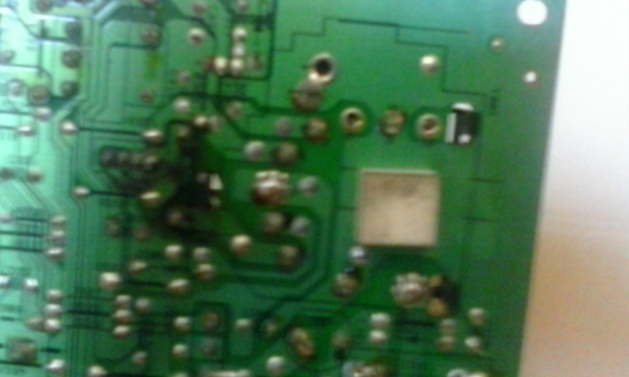

(#) isti77 hozzászólása Márc 14, 2016 1 /
Üdv ! él még a topik ? segítséget szeretnék kapni .Köszönöm
(#) stevepapa válasza isti77 hozzászólására (») Márc 14, 2016 /
Miben??

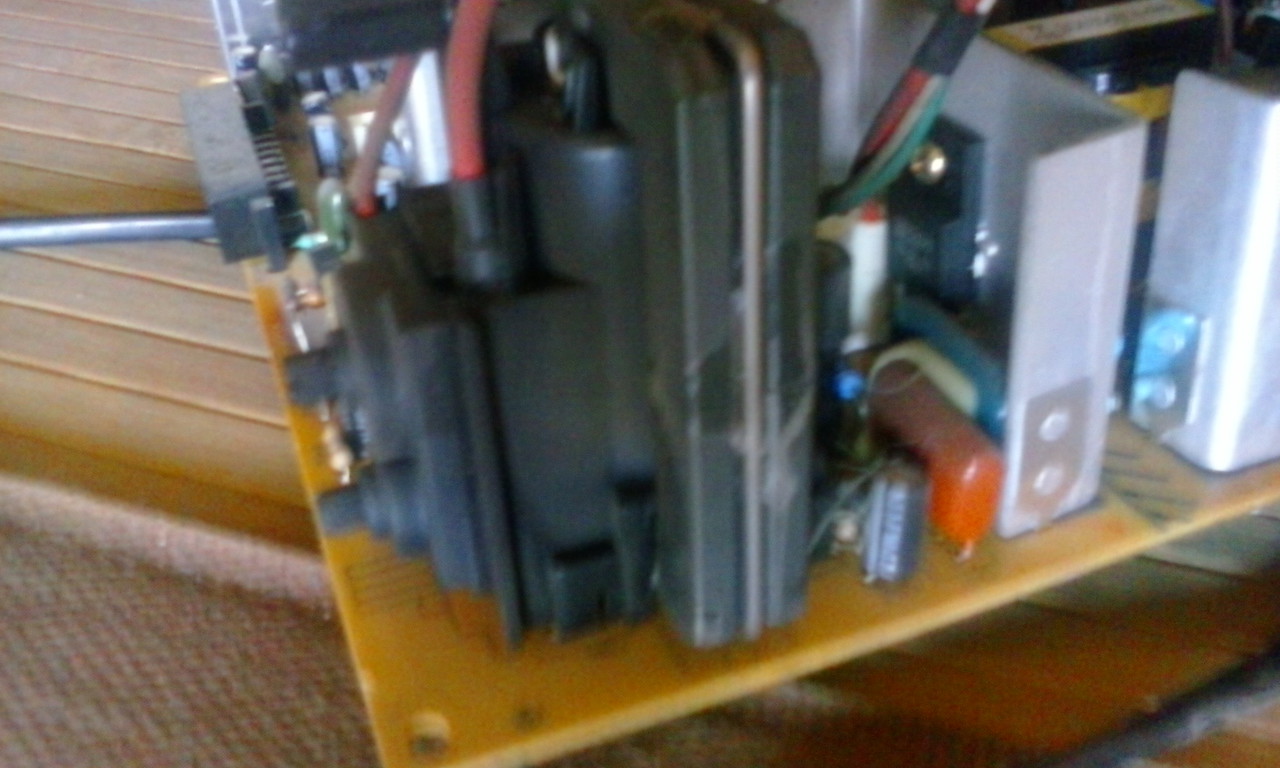

(#) isti77 hozzászólása Márc 14, 2016 /
Clatronic ctv 576 vt tipusu hagyományos kis tv a gyerekeké bekapcsolás után pattog és szikrázik bent valami. jó a kép jó a hang de szikrák pattognak benne jobb alul egy lapos valamiből a panel felett.. merjük használni így ? vagy mi lehet a gond ?
Semmiképpen, ne használjátok !!! A kérdésedből arra következtetek, hogy szaki kell a készüléknek.
Köszönöm ! szerinted javítható? tudom hogy ezt így nehéz.. de nem ez a kutya ?? vagy mi? ami ívet húz? érdemes ezt még javítani? másikat nem nagyon tudunk venni
ez az ami ívet húz
"Sortrafó" Egy takarítás nem árthat neki. Hol húzza az ívet?
középen van az fém huzal a szikra ott jelentkezik és a panelbe áll meg
Akkor kuka (: Sajnos, esetleg alul nézd át a kivezetéseit. Talán valamelyik forrasztás rossz. Van a trafón egy szám, írd le talán lesz valakinél a fiókban.
a keservit neki... csak a sortarafo melletti dolgoknál ramaty a panel...
Mintha néhány fólia szakadt lenne. Ez is okozhat áthúzást.
Passz . ecsettel meg takarítottam. bedugtam de pattog... szerintem igazad van kuka... sajnálom a kis tv. t.. csak most ki kell találjak valamit a gyerekeknek... Köszönöm Neked a segítséget
(#) BarnaPili válasza isti77 hozzászólására (») Márc 14, 2016 /
Arra a vastag rugóra gondolsz,ami a két vasmagot húzza össze? Ha igen,próbáld meg lekötni a testre egy szigetelt huzallal. Nekem már volt dolgom ilyen hibával ( VT TV-ben),és ez segített. Vannak trafók,melyeknek ez a rugó lefelé ki van hajtva ,és beforrasztva a testre.
István
(#) isti77 válasza BarnaPili hozzászólására (») Márc 14, 2016 /
szia ! igen az az ! d hova kössek szigetelt huzalt ? illetve 220 as kábel nem jó hozzá?
A rugóra magára forrassz rá egy darab vezetéket,majd a másik végét kösd le a testre. De szerintem inkább bízd szakemberre a javítást,ő átnézi a trafó környékét ,meg az egész TV-t. Nehogy valami bajt csinálj.Nem szeretném,ha tűzeset vagy áramütés lenne a vége.
és akkor így már nem lesz gond ugye ?
Próba szerencse...
No Uram! Üzembe helyeztem , eddig ok. hagyom had működjön. Köszönöm
OK! Remélem hogy jó lesz. Azokon a ronda forrasztásokon azért menj át egy pákával.
István
