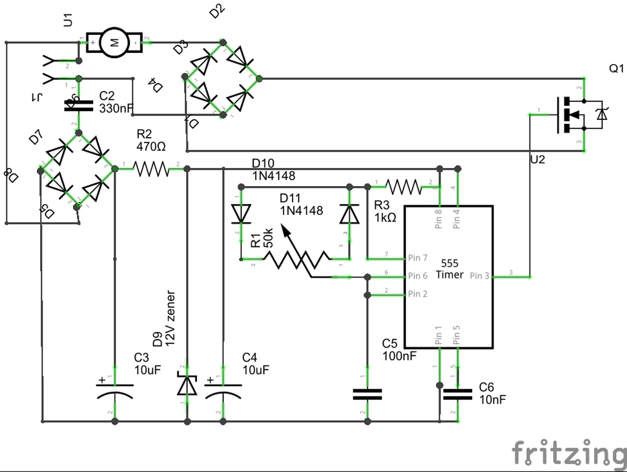

Szerintetek ez a kapcsolás működőképes?

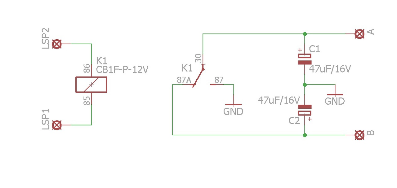

Ha van egy váltórelé, akkor az ívoltó kondenzátorok jól vannak így bekötve?
Alap esetben a B pont felől áramlik az A pont felé kb. 4-5A. Ha éppen nem folyik áram, akkor is +12V-on van ez az ág. ha a relé működik, akkor testet ad az A pontra.
nem szeretném, ha elpukkannának az elkok, így inkább megkérdezem
Köszönöm szépen a válaszokat!

(#) Bakman válasza jog27 hozzászólására (») Márc 15, 2016 /
Nem nagyon. Ívoltásra jobb egy dióda, jelen esetben kettő, lehetőleg Schottky. Az a baj, hogy bekapcsoláskor a relé rövidre zárja a kondenzátorokat, így leginkább akkor fognak szikrát vetni az érintkezők, gondolom ennek elkerülése a cél.
(#) jog27 válasza Bakman hozzászólására (») Márc 15, 2016 /
Igen, az lenne a cél, hogy ne vessenek szikrát az érintkezők. Azért gondoltam kondenzátorra, mert láttam ilyen kapcsolást például, miközben keresgéltem. Valamint abból is gondoltam, hogy kondi kell, mert tudtommal a megszakítós gyújtásoknál is kondi van bekötve a szikrázások csökkentésére.
Viszont, ha dióda kell, akkor azt hogy kellene bekötni jelen esetben?

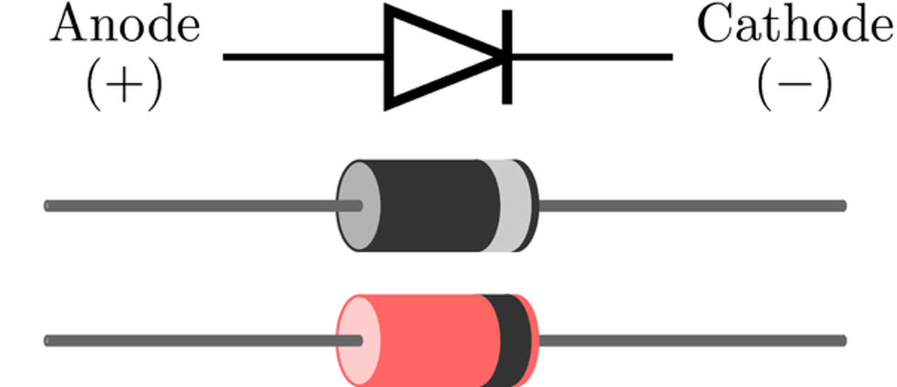

Úgy, hogy a katódok (vonallal jelölt oldalak) nézzenek a 12 V felé, az anódok pedig a nulla (negatív) felé.
Szóval záróirányban, mint a relé tekercsével párhuzamban egy tranzisztoros vezérlésnél.
Köszönöm a segítséget! Már csak kíváncsiságból, ez hogy akadályozza meg az ívhúzást?
Sehogy, mert hülyeséget írtam.
Jó a kondenzátoros rajzod, de elég 2-3 uF. Igazábol az lenne a legjobb, ha olyan relét raknél be, ami biztosan kibírja a terhelőáramot, nagyon ívoltás sem kell.
