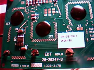

sziasztok en is most kezdem a pic et . es nekem egy ew13b10gly kijelzovel van problemam nem talalok reszletes leirast pl h kell e inicializalni es ha igen akkor hogy.ezzel kapcsolatban kerem a segitsegeteket.
elore is koszi
nincs tajta tipus. mar probaltam az alapjan de az aramkor hatuljan csak 3 fekete gomboc van a chip helyen miire esetleg ra lehetne irva.
mellekelem a kepet amit nem latni a kispapiron szam .:0608b1 ennyi
Itt van a gyártó honlapja Bővebben: Link. Most mintha elég szűkmarkúak lennének, régebben többmindent megadtak a moduljaikról... remélem segít valamit.
ez nekem is megvan mar megtalatam de itt vezerlesrol es inicializalasrol nincs szo. ezert irtam
de koszonom
EDT gyártmány és S6B0108 chipek vannak rajta.
Az adatlapon kevés információt kapsz a működtetéshez, de egy másik adatlap (pl.:ez) leírása már többet segíthet. Ja, és miben akarod programozni, mert szerintem C-ben a legegyszerűbb.

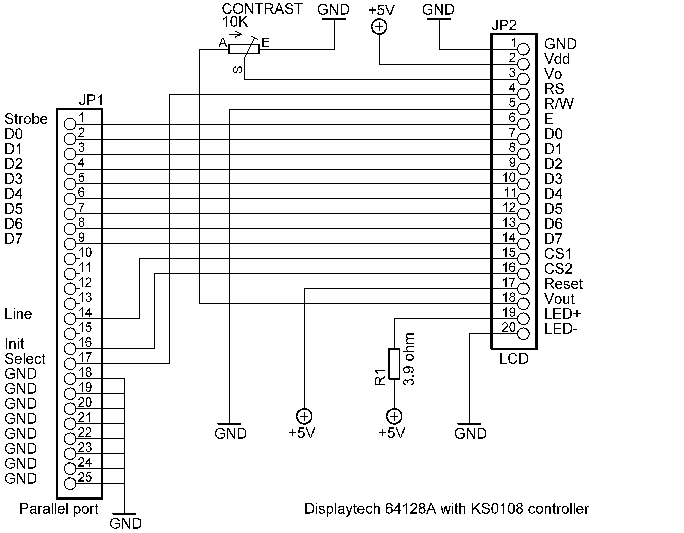

Egy másik fórumban meg azt találtam, hogy a Displaytech KS0108-cal működő 64128A kijelzője szerint kell használni (lásd kép, printerportos bekötés).
Displaytech 64128A adatlap (PDF)

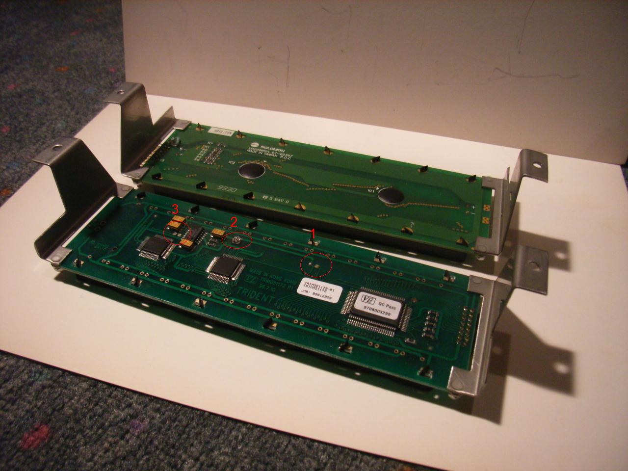

A nyáron vettem Topitól két 2*20 nagy karakteres kijelzőt. Ezek belekerültek a tápegységembe, de a következő probléma adódott: A kijelzők hátulján található egy poti, ami a kontrasztot állítja. A poti egyik oldalán van kb 8V, a másik oldalán a 0V, és értelem szerűen a harmadik lába 0-8V-ig szabályozható. A kijelzők időnként kb két hetente meghülyülnek, és a poti egyik oldalán lévő 8V elmászik, és vele együtt a kontraszt is. A potival ugyan be lehet állítani újra a kontrasztot, de ehhez mindíg szét kell szedni a tápot. A probléma mindkét kijelzőnél előfordul, ezért tatrom nagyon furcsának. A kijelző csatlakozói közt megtalálható egy kontraszt állító láb is, de ez alapesetben semmit nem csinál. Rájöttem, hogy a kijelző hátulján lévő réz felületek üzemmód váltóként működnek. Ha az egyessel bekarikázottakat átforrasztom, akkor semmire nem reagál a kijelző. Van még két forrasztási lehetőség, de nem szeretném kinyírni a kijelzőt próbálkozással. Remélem valaki látott már hasonló kijelzőt, és tudja, hogy mit kell még átforrasztanom rajta, hogy ne a kijelzőn lévő potival szabályozza a kontrasztot, hanem én a csatlakozóján keresztül tudjam. Köszi
Nekem is van ilyen kijelzőm, mit csinálsz a VLCD lábbal? Tedd le földre!
