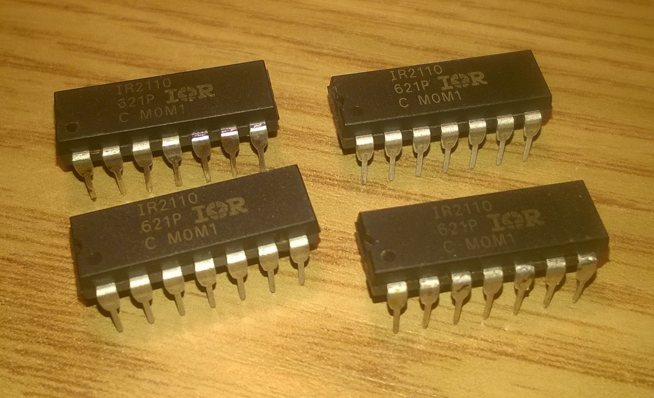

Majd szépen ez a Vs láb GND-re lesz kötve és befigyel egy IR2110(S).

Van jó pár IR2110-em.

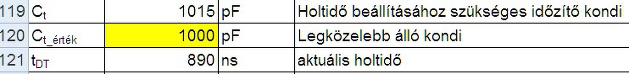

Ebből csak az látszik, hogy az alacsony Rdson nem minden, nem tudom feltűnt-e, hogy amikor beírtad a FET adatait a táblázatba, csak ennek a kapacitása 4 jegyű . Ez hozza magával a nagy holtidőt, amit tetéz a magas k értéke a trafónak. Az AN1160-ból:
„For most of the design, it’s not recommended to have a dead-time that is longer than 1us, as longer dead-time leads to higher body-diode power losses at full load. So if the calculated dead-time is too long, go back to step 2 and choose a smaller k value.”

Feltűnt, táblázat szerint pont jó is:

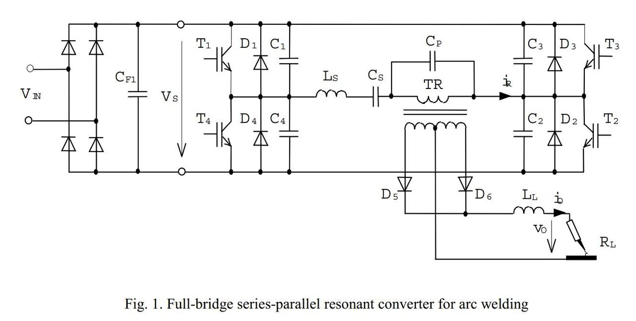

A4D diódás, a sima A4 a nem diódás: IGBT . Gondolom 2 tranzisztor forward topológia...

Azzal jó leszel teljes hídban is. Igen, amit én után építettem az félhíd 2T forward. Bár az Ir meghajtást közvetlenül nem ajánlják, gate trafó kell oda mindenképp. Láttam már mondjuk tl494-el megoldva is. Ott nem emlékszem hogy lett volna gate trafó, bár arra se hogy működött-e

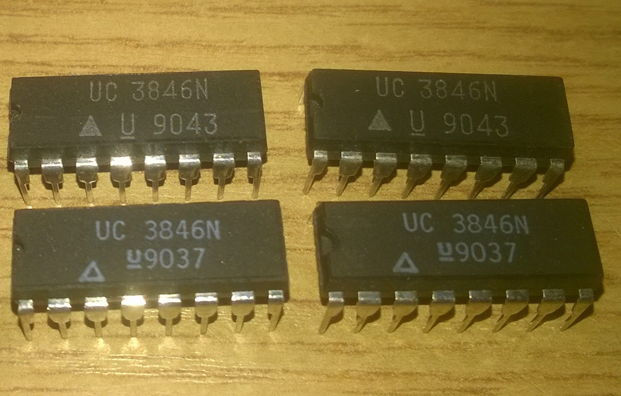

Fiatal koromban - amikor megtehettem - bevásároltam még ilyenekből is:
Valamire jó lesz.
Meg van egy EE65 és egy U100-as ferritem(Tali bt.).
