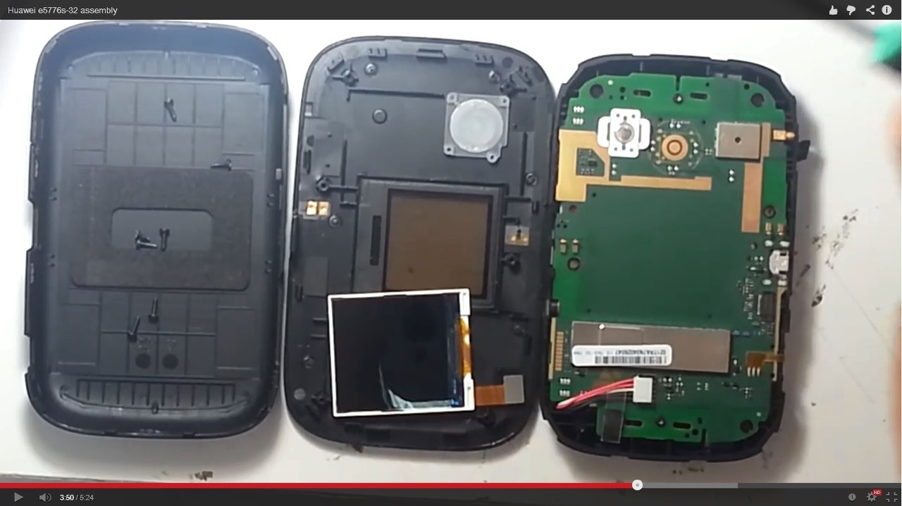

Csak úgy érdekességképpen, így néz ki a huawei modem bellülről
![]() Ha jól gondolom a két arany színű panel lehet a wifi és a gsm antenna ![]() Közbe rákérdeztem a forgalmazóra,és sajnos azt az információt kaptam, hogy csak a Tri-lan 250 -es kábel jó, mert a másik túl vastag, és nem lehet bekötni az antenába. Az antennával kapcsolatban pedig csak a log-per antennát javasolják, mivel a panel antenna, csak kis távra jó. Közbe keresgettem még entennákat: http://www.carant.hu/ANTENNaK/3G_4GUMTSLTE/LPA922_4G_UMTS_LTE-Mutat...p.html http://www.ostelsat.hu/lte_mimo_antenna_atk-log_lte_800-2170mhz_5m_..._5.htm Ezekről mi a véleményetek?
Én még nem szedtem szét az enyémet, úgyhogy köszi a képeket.
A szerkezeten valami MMC, vagy MMCX csati van, abba nem lehet csak 2,5 koaxot krimpelni, úgyhogy szükséged lesz egy rövid átalakító kábelre. Antennának mindenképp LogPer antennát javaslok, a Carant gyártmányú jó lesz. Felesleges a kereszt antenna, mert a polarizáció függőleges.
