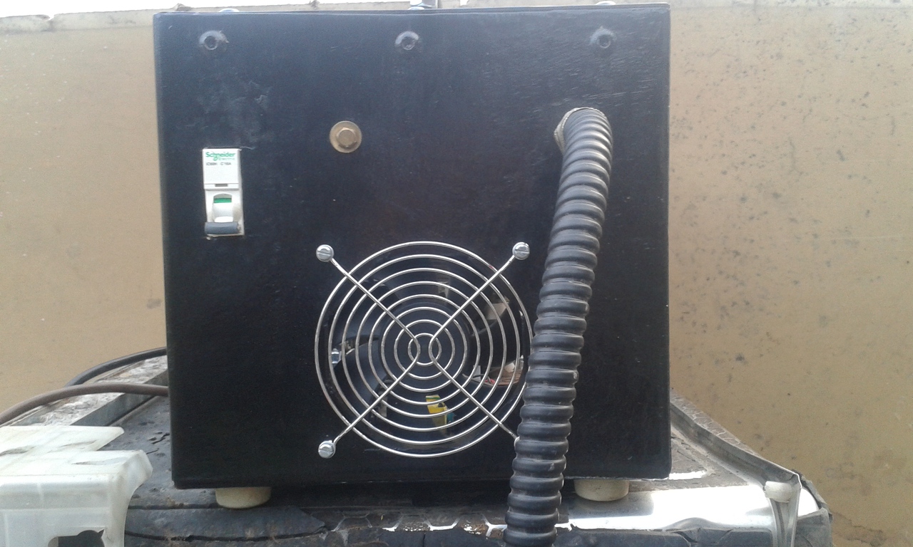

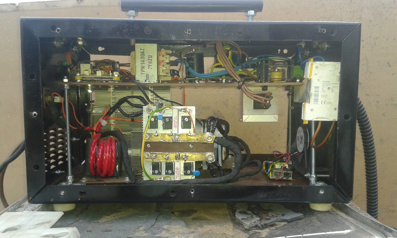

És ime a képek.A dobozolás nem az erösségem de azért szerintem elég jo lett...Ami azt illetti a suja az kicsit "nagy" lett egy inverteres géphez képest,de legalább a doboz az massziv .Meg azért csak nem olyan nehéz mint hasonlo karakterisztikáju trafos társai.Tetöre meg ugysem cipelem ugyhogy jó ez igy.
(#) maszek0005 válasza Sly hozzászólására (») Márc 19, 2016 /
Szép munka! Használd egészséggel, sok elfogyasztott pálcát Vele! De mit értessz az alatt, hogy a súlya nagy lett? 230V- os 160A- os gyári gépnek is van súlya. 12 kg, vagy még nehezebbek is vannak. Tisztelettel: Jani
(#) Sly válasza maszek0005 hozzászólására (») Márc 19, 2016 /
Köszi szépen!Ugy értem hogy a doboz anyaga 1.5mm lemezböl van és elég nehéz lett egy inverteres géphez képest.Pl amiket eddig láttam inverterest 160amperest az azért könyebb volt valamivel..De hát ez engem nem zavar,fö hogy müködik és hogy végre befejeztem.
Saját gépem doboza is abból készült, és ugyancsak megvan a súlya, 16kg- ra sikerült. Igaz nekem a vasak is nagyok benne, egy gyári 250A- os gép 3pár vasa a főtrafó, és egy ugyanolyan vas az awi rész fojtója is.
Azt nemtudom pontosan,hogy ez hány kilo de közel lehet a 16 hoz ez is.
