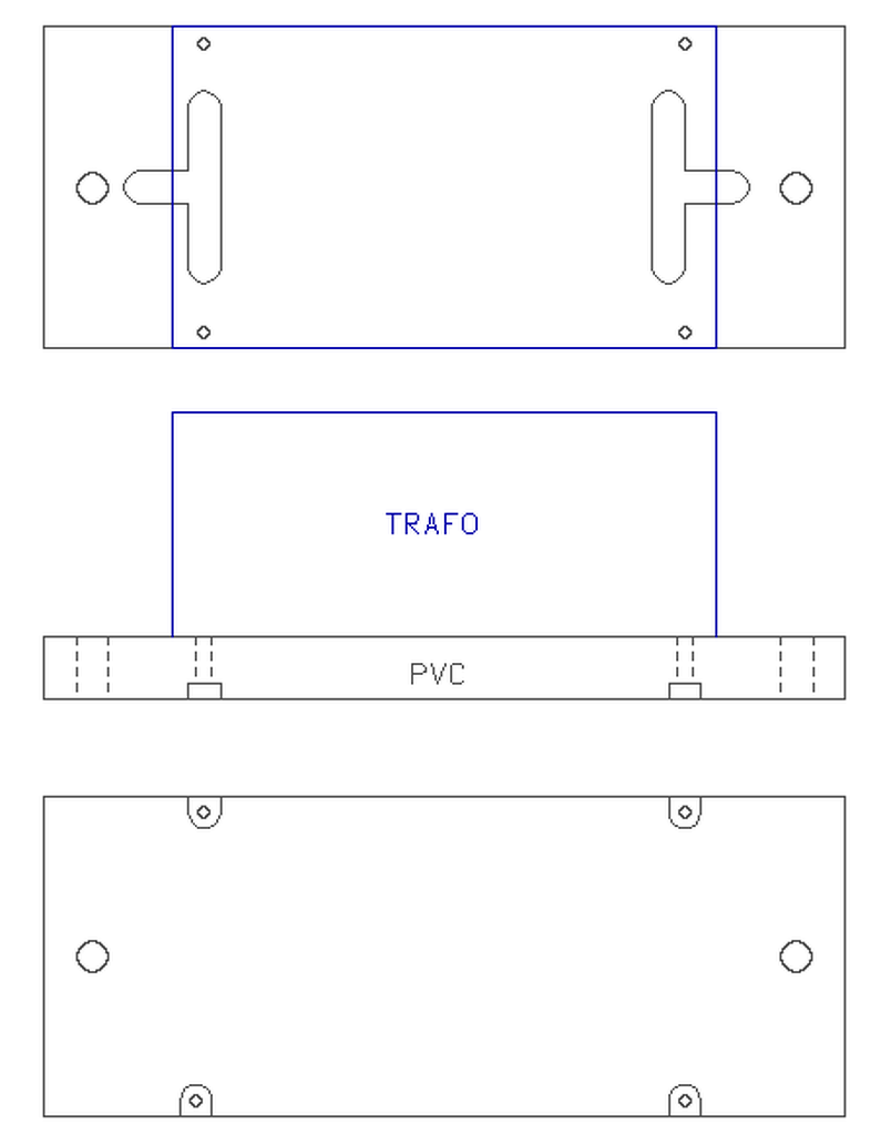

Hello! "Hátha valaki hasznosítani tudja" jeligére..
Én anno a nyáktrafó dobozban történő rögzítéséhez egy "papucsot" készítettem 9..10mm-es PVC lemezből. A trafó lábaknak egy 6mm-es ujjmaróval egy T-alakú vájatot készítettem. Ezen keresztül hoztam ki a kivezetéseket is. A trafót négy 2,5mm-es csavarral fogattam a lemezhez, és a papucsot a készülékházhoz két M4..5-ös csavarral. (Ha a csavar alulról volt, akkor a a PVC-be menetet fúrtam.) Így a 230V-os kivezetések a PVC-n belül szigetelve voltak. De néha a két 110V-os tekercs közé, még egy biztit, (vagy ellenállást bizti gyanánt) is beforrasztottam.
Lerajzoltam kb. hogy nézett ki. Persze ez nem egy rajz, csak egy vázlat, hátha ez alapján érthető. De kb. 15 perc alatt elkészíthető a dolog és ez után a trafó normálisan néz ki. Volt, mikor a trafó másik oldalán egy konnektor dugó fele volt, és így lehetett a hálózatra csatlakoztatni. Kifelé, már a törpefeszültségű vezeték jött ki.
