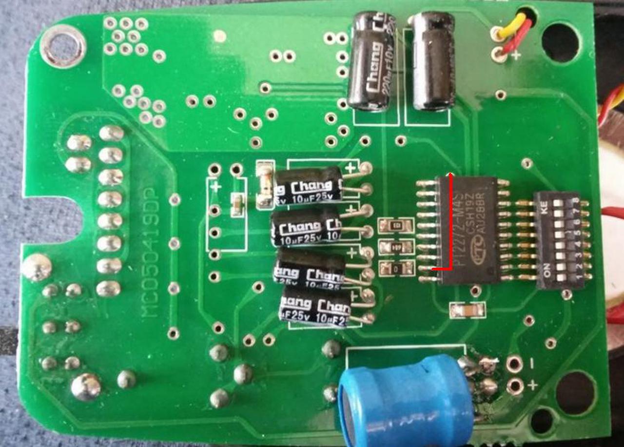

Érdeklődnék, meg oldható-e egy Energofish E-Sential táv jezős kapásjelzőn, hogy jelzéskor csak 1-et csippanjon ne 4-5-öt. Mellékelek 2 képet amin látszik a belseje. Köszönöm előre is a segítséget! Üdv.:ripso7
Tovább kutatva a kapcsolást és az"M" ponton mért feszültség a hangjelzés végén lecsökken az itt található kondenzátor lehet esetleg a megoldás. A riasztás hatására 19 lábról érkező jel magas szintet ad amely továbbhaladva az itt lévő IC-n át bekapcsolja a tranzisztort és az pedig a hangkimenetet. A kódoló IC adatlapján nem találtam a 19 láb csak +-ot ad ki vagy lezár testre is -sajnos ekkor nem lehet a kondenzátor időzítő. Az 5v-os stabilizátor melletti tranzisztor funkcióját még nem fejtettem meg . A hozzászólás módosítva: Márc 22, 2016
Hát az a baj, hogy ennyire nem értek hozzá :/ De ha volna konkrét dolog hogy mit kell hova forrasztani valamit kötni akkor azt meg tudom csinálni, de azt hogy mi mikor mit csinál, hát az sajnos nekem már magas :/ Azért köszönöm szépen,hogy így bele ástad magad a témába! Valami fejlemény van szívesen várom! Köszönöm! Üdv.:ripso7

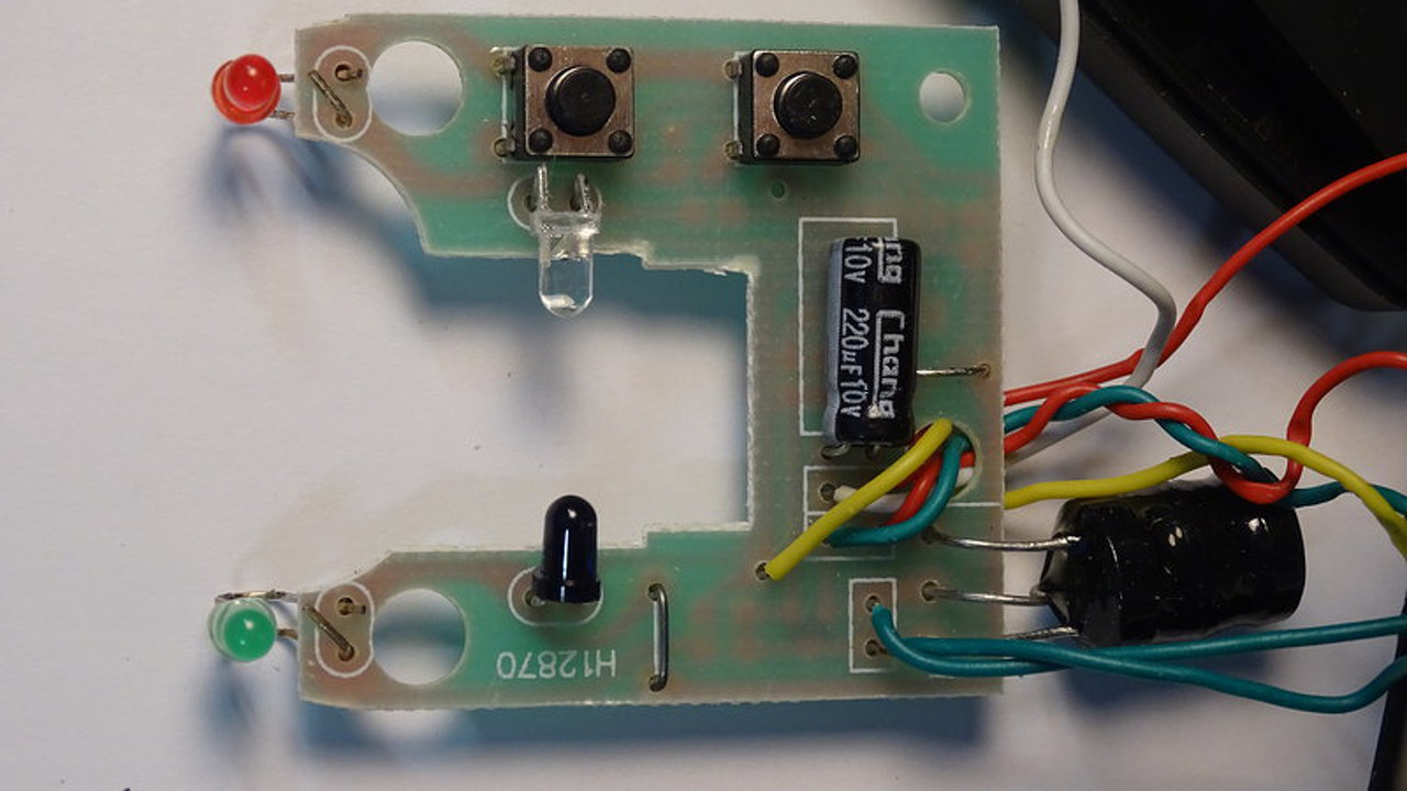

Kaptam két elektromos kapásjelzőt, az egyszerűbb változatot. Csak két gombosak. Lehetne e utólag egy érzékenység kapcsolót (akár fixre állítva a késleltetést) beépíteni?
Hello! Szerinted tudja valaki ez alapján, miről van szó?
Inkább arra voltam kíváncsi, hogy egyáltalán lehet e/van e realitása ilyesminek. Érdemes e? Persze kell a típusa (ha van), vagy valami azonosító, vagy legalább a belsejéről készült fotó.
Persze, itt mindenki ismeri a világ összes forgalomba került kapásjelzőjét fejből és azt, is tudja, hogy amit te vettél az hogyan van megoldva és már mondják is, hogy lehet átalakítani...
Ebben kérek segítséget a hozzáértőktől!Hely volna egy utólag beépített mikró tolókapcsolónak.
Erről az eszközről van szó: az IC EM78P153SN A hozzászólás módosítva: Okt 4, 2016
Hello! Ezzel nem tudsz mit kezdeni. A nyomógombos hangerő és hangszín állításból látszik, hogy valami cél mikrokontroller van benne. Annak programját pedig nem lehet módisítani.

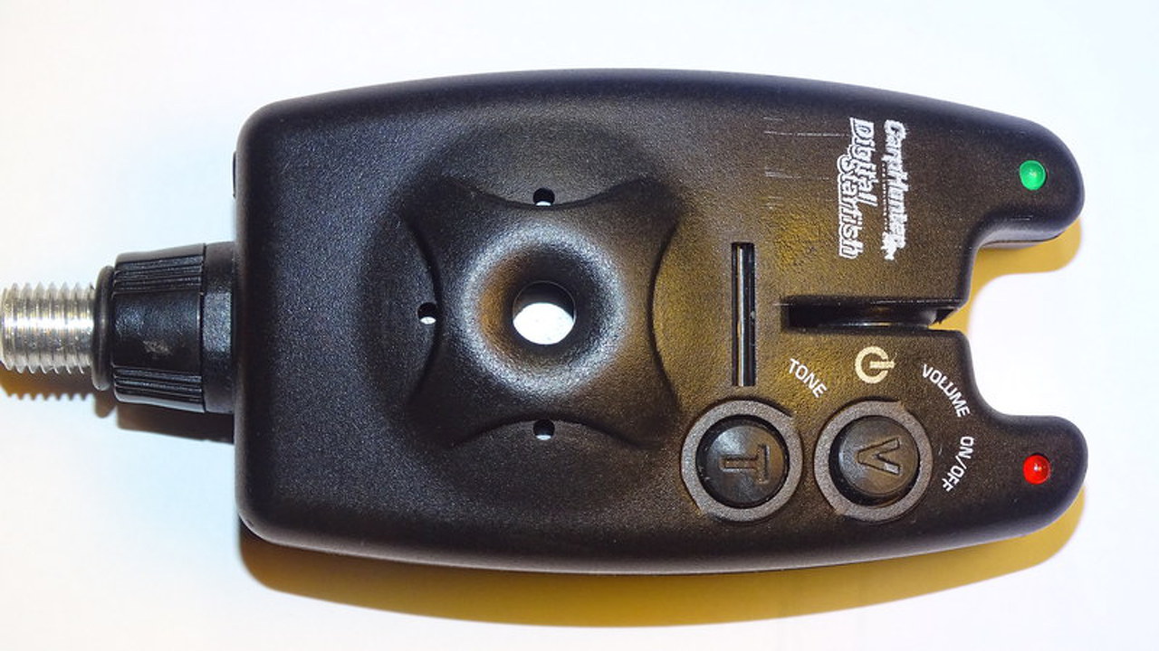

A kérdésem az lenne, hogy a képen mellékelt kapásjelző hangereje csökkenthető valahogy? A hangerő fele lenne tökéletes... A választ előre is köszönöm
Hello! Mondjuk pont a hangkeltő eszköz nem látszik. De ha az nem egy önrezgő aktív piezo, akkor egy megfelelő értékű soros ellenállással az esetek többségében csökkenthető a hangerő. A helyes értéket persze kísérletezéssel lehet meg állapítani..

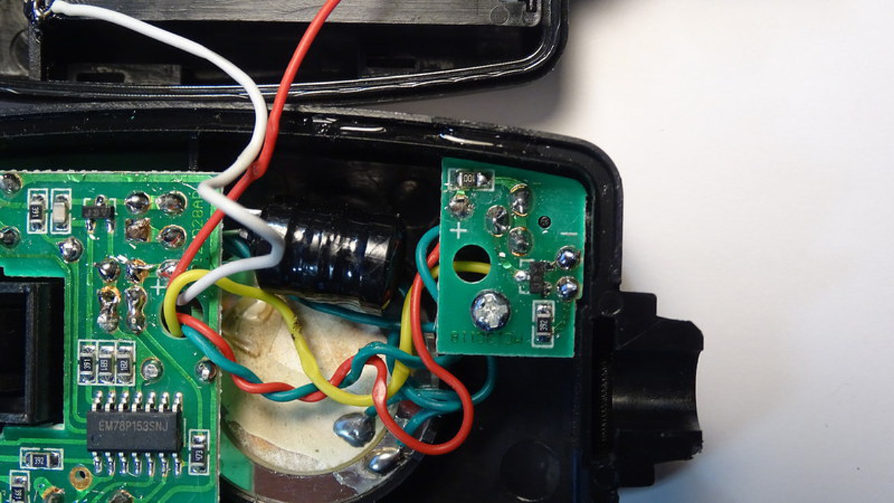

Piezós? Az pont nem látszik... Egyébként ez vajon, hogy működhet, ha a reed patronnak csak a hűlt helye van benne?
