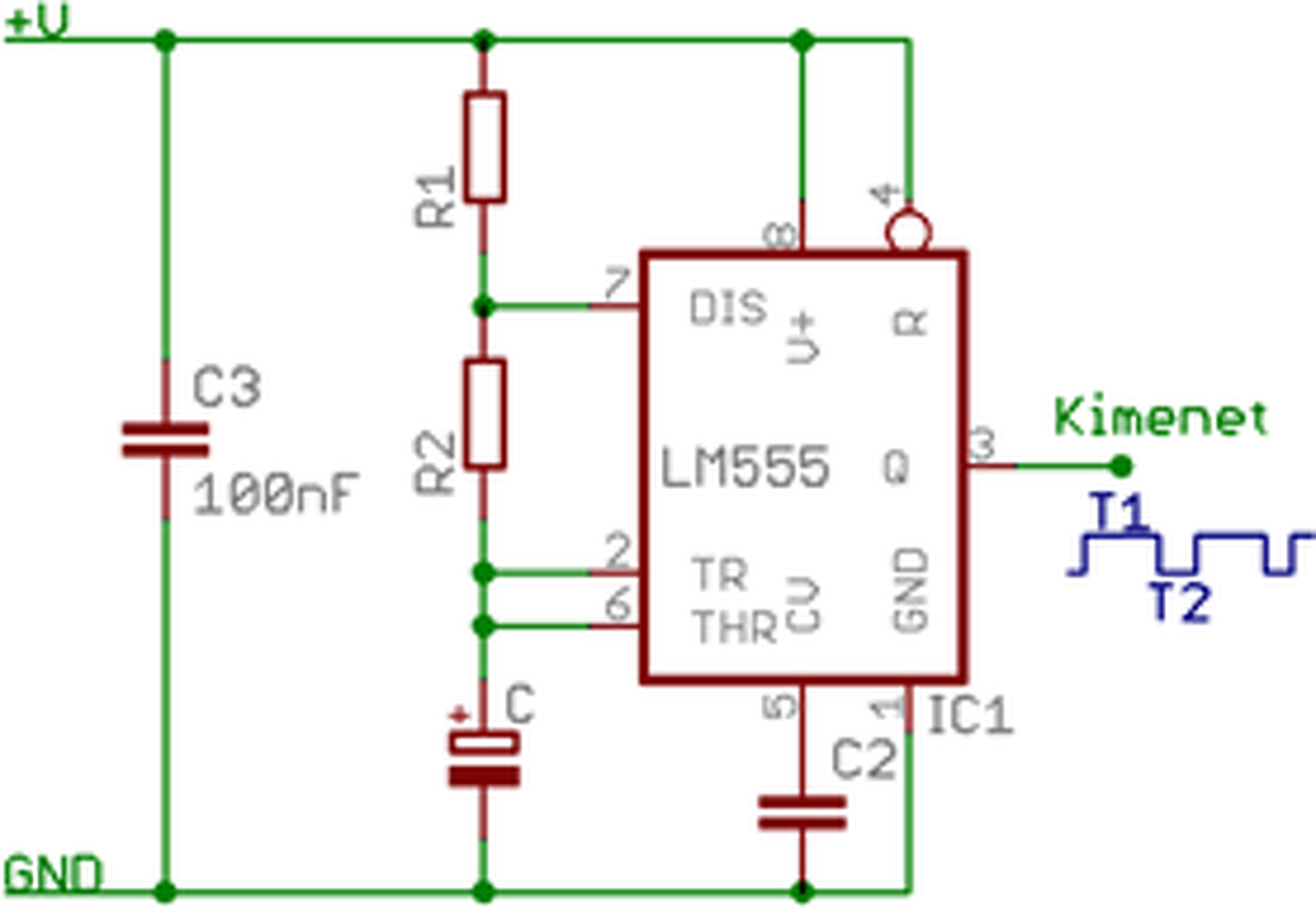

(#) hepi02 hozzászólása Márc 25, 2016 /
Szeretnék egy olyan kapcsolást, ami felváltva kapcsolna testet és +12V-ot. A frekvenciája lehet fix 100-200Hz és lehet potméterrel állítható. Tudnátok ebben segíteni?
(#) Csupasz válasza hepi02 hozzászólására (») Márc 25, 2016 /
Az 555 topicban találsz.
(#) hepi02 válasza Csupasz hozzászólására (») Márc 25, 2016 /
555-tel összedobtam az előbb egy astabil multivibrátort, de nem működik. Egy számlálót szeretnék meghajtani. Ha a számláló bemenetét a a számláló GND-hez érintem 1x, akkor számol 1-et. Ha 2x, akkor kettőt és így tovább. Az 555 hiába villogtatja a ledet (tehát működik) arra nem reagál, pedig közös a GND és a 12V is.
(#) ferci válasza hepi02 hozzászólására (») Márc 25, 2016 /
Szerintem tedd fel a kapcsolásodat, ahogy összeraktad és ahogy csatlakozik a számlálód bemenetére. Többet látunk belőle.
(#) hepi02 válasza ferci hozzászólására (») Márc 25, 2016 /
Rejtély megoldva. BC547-es tranzisztorral vezérelve szépen lépteti. Egyébként ezt a kapcsolást használom: Bővebben: Link
A hozzászólás módosítva: Márc 26, 2016
OKé, hát pontosan a csatlakozásra lettem volna kíváncsi... de ha megoldottad, akkor nem téma.
A csatlakozása csak annyi, hogy a két kütyünek közös a pozitív és közös a gnd csatlakozása, illetve az 555 ic 3-as lába csatlakozik a BC547 bázisára, a számláló bemenete pedig a tranzisztor kollektorára.
Oké.. nem azért kérdeztem, mert.... hanem hol követhetted el a hibát.
Amit pedig most leírtál, az kapásból helytelen, mert kifelejtetted az írásból ( remélem, csak onnan ) a bázisellenállást.
1k bázisellenállás-t használok, csak lemaradt az írásból.
