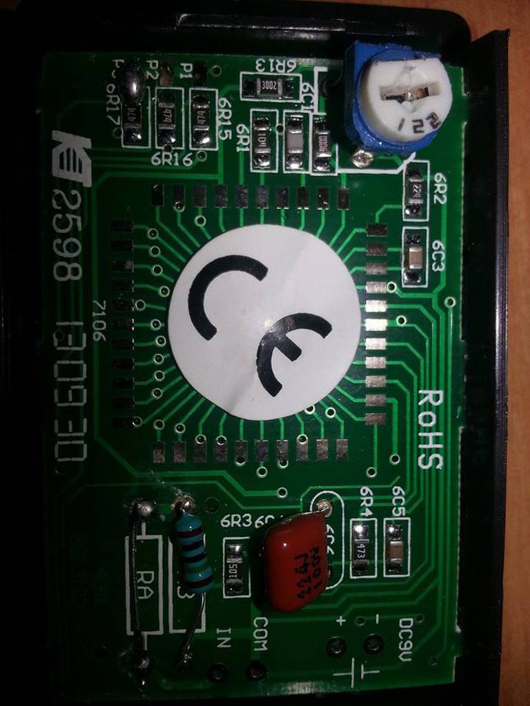

Vettem egy ilyen pm 438 as voltmérőt. Szeretném a robogómba beépíteni és arra szeretném használni, hogy mutassa az akkumulátor töltöttségi szintjét. Szeretnék segítséget kérni hogy hogyan kössem be. |
