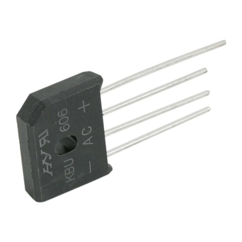

(#) Melphi hozzászólása Ápr 2, 2016 /
A képen látható grace híd teljesen kiöntött tokban van, az lenne a kérdésem hogy ezt kell háttőbordára szerelni, vagy azt az áramot ami rajta van azt tudja önmagában? Az adatlapjában emlegetnek valami 100'-ot, de nem értem mi akar ez lenni.
(#) Bakman válasza Melphi hozzászólására (») Ápr 2, 2016 /
A névleges terhelést csak hűtve tudja.
(#) ferci válasza Melphi hozzászólására (») Ápr 2, 2016 / 1
Hűteni muszáj és a 6 ampert ne akard kivenni belőle. 4 is elég..
Rendben, köszönöm.
(#) pucuka válasza Melphi hozzászólására (») Ápr 2, 2016 /
Azért van benne lyuk, hogy ott csavarral szorítsd rá egy hűtőbordára.
(#) gyoran válasza Melphi hozzászólására (») Ápr 2, 2016 / 3
kicsit megvilágítanám a hátteret
A híd egyébként graetz hídként íródik, a feltaláló német fizikus emlékére.
De most a lényeg. Minden félperiódusban 2 p-n átmenet (dióda) van sorban. ezeken összesen 1,4 Volt esik. 6 Amperével ez 9 Watt durván. Egy gyengébb forrasztópáka 20 Wattal már forraszt.
Megnéztem az adatlapot, szerintem a 6 A az átagos effektív áram @ 100 fok azaz 100 foknál.
Mondjuk ez sokat nem mond, de irányadó érték lehet.
Ami érdekesebb lehet, 6 sorral lejjebb, a termikus ellenállás a note 2-ben megadott felületű nyákból kialakított "hűtőbordán" 4.2 K/W. azaz a fenti 9 Watt teljesítmény a környezethez képest 9x4.2 azaz durván 40 fok hőmérsékletemelkedést jelent.
Szépen bedobozolt környezetben mondjuk 50 fok van, ezt ott, ahol a híd van 90 fokra viszi.
Hogy ez ténylegesen mennyi lesz, hogyan emeli az 50 fokot, az már a tényleges kialakítás eredménye.
Jobb adattáblán van egy értk K/W-ban, egy a "meztelen" beépítésre, egy a végtelen hűtőbordára. Ez utóbbihoz kell hozzászámolni a választott hűtőborda K/W értékét, és az eredő fogja megmondani, hogy adott környezetben mennyire melegedik fel a cucc.
A dolog nyilván nem egzakt, de tervezésre jó.
Remélem tudtam valakinek újat és érdekeset mondani.

(#) ferci válasza gyoran hozzászólására (») Ápr 3, 2016 / 1
Annyit azért hozzátennék, hogy az összesen 1,4 volt ( 2 dióda ) minimális átfolyó áramnál érvényes.
Ha hűtött állapotot nézünk ( nem nyák ), az akkor is eléri a 2 voltot, tehát betennék még egy 2/1,4-es szorzót a watthoz.
(#) zsoltee0001 válasza gyoran hozzászólására (») Ápr 3, 2016 /
Én nagyon sok (gyárilag) megoldással találkoztam ahol nem használnak hűtőbordát, ebből arra következtetek, hogy olcsóbb fölé méretezni amperba a graezt hidat, mint hűtőbordára költeni (alu, drága) de lehet, hogy tévedek.
(#) Melphi válasza gyoran hozzászólására (») Ápr 3, 2016 /
Egyenlőre arra jutottam hogy egy ugyan ilyent csak 4A-ost felcsavaroztam egy vékony 0,7mm-es alu lapra és kihajtottam a 4A-al, közben egy pici 30*30mm-es ventivel fújtam az alu lemezt, a hidat mérve 40C'-os volt.
(#) ferci válasza Melphi hozzászólására (») Ápr 3, 2016 / 1
Két oldalon hűtsd, mert a "tárcsák" a műanyagban lógnak és az a tuti... szorítsd le egy lapos U-alakú bilinccsel.

(#) gyoran válasza Melphi hozzászólására (») Ápr 3, 2016 /
Ha jól sejtem, a hűtőbordák számolásánál, a nyugvó, de gyakorlatilag végtelen környezeti levegő hűtését veszik alapul. Ha be van dobozolva hútőnyílások nélkül, akkor nyilván jobban melegszik, ha fújod akkor kevésbbé. A téma talán egy önálló topicot is megér, mindjárt megnézem, van-e ilyen.
Addig is: jó úton vagy
