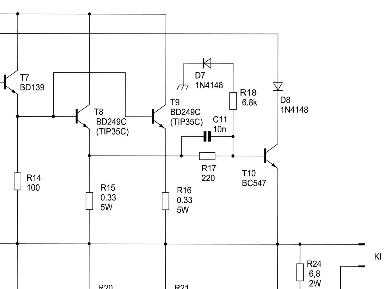

(#) magneto hozzászólása Márc 29, 2016 /
Nekem nem inkább hibaelhárító, mint inkább működésbeli kérdésem lenne a kedves szakértő fórumtársakhoz. A kérésem/kérdésem az lenne, hogy pontosan hogyan működik az ST151 rövidzár védelme? Annyit már hosszas utánajárással sikerült kiderítenem, hogy ez a fajta megoldás azért jobb, mint a csak sima ellenállásosztó a bázison, mivel a végfok minél jobban ki van vezérelve annál jobban zárnak a védőtranzisztorok.
Amit már vélek tudni a működésről: A D8 az a T10 tranzisztor "fordított" működését hivatott megakadályozni. A C11-nek talán a gyorsabb működésben van szerepe...
A normál működés (ha jól gondolom) úgy történik, hogy a D7 minden félperiódusban kinyit, de a rajta eső feszültség miatt a R17-R18 osztótagokra a D7 dióda nyitófeszültségével kevesebb feszültség jut. Mivel a T10 emittere a kimeneti ponton van, ugyanúgy, mint a T8 végtranzisztor és a vele soros 0,33 Ohmos emitter-ellenállás, emiatt (üzemszerű működés esetén) a T10 védőtranzisztor emittere mindig magasabb potenciálon lesz, mint a bázisa és emiatt zárva lesz, mivel a kimenőpont mínusz a 0,33 ohmon eső feszültség mínusz a D7 diódán eső feszültséget osztja az R17-R18-as páros. (minél jobban kivezéreljük, annál jobban fog zárni. Ha jól gondolom persze, de ez sem biztos... )
És eddig jutottam...
Kérem, hogy egy hozzáértő kolléga magyarázza el a pontos működését ennek a védelemnek. (Főleg akkor, ha átmegy zárlatba a kimenet.)
A hozzászólás módosítva: Márc 29, 2016
(#) reloop válasza magneto hozzászólására (») Márc 29, 2016 / 1
Ez egy visszahajló-karakterisztikájú áramkorlát. A beavatkozás a nullátmenet közelében kisebb végtranzisztor áramnál következik be mint a kivezérlés feszültségmaximumánál. Jó ez, mert a tranzisztor terhelését a rajta folyó áram és a rajta eső feszültség szorzata adja.
Nézzük azt az állapotot mikor egy "százas szöget kötünk a kimenetre" azaz rövidzárlat keletkezik. Mikor a vezérlés hatására az R15 ellenálláson 0,6-0,7V esik, T10 nyit és D8-on keresztül elvonja a T7 vezérlőáramát, tovább nem nő a végtranzisztor árama. Ez jelen esetben nagyjából 2A. Az R17, R18, D7 árama ilyenkor elhanyagolható.
Nézzük mekkora áramerősséget enged a kimeneti feszültség +35V-os értékénél! Mostmár az R17, R18, D7-en 5mA folyik, mely az R17-en 1,1V-ot ejt. Ahhoz, hogy T10 bázisára 0,6V jusson az R15-ön 0,6V+1,1V, azaz 1,7V esés szükséges, mivel R17 feszültsége levonódik az előző esethez képest. Az 1,7V/0,33Ω durván 5A-t jelent. Mivel a T9-en is ekkora áram folyik, 10A kimenő áram érhető el.
C11 mérsékli a korlátozás során az oszcilláció (gerjedés) lehetőségét.
