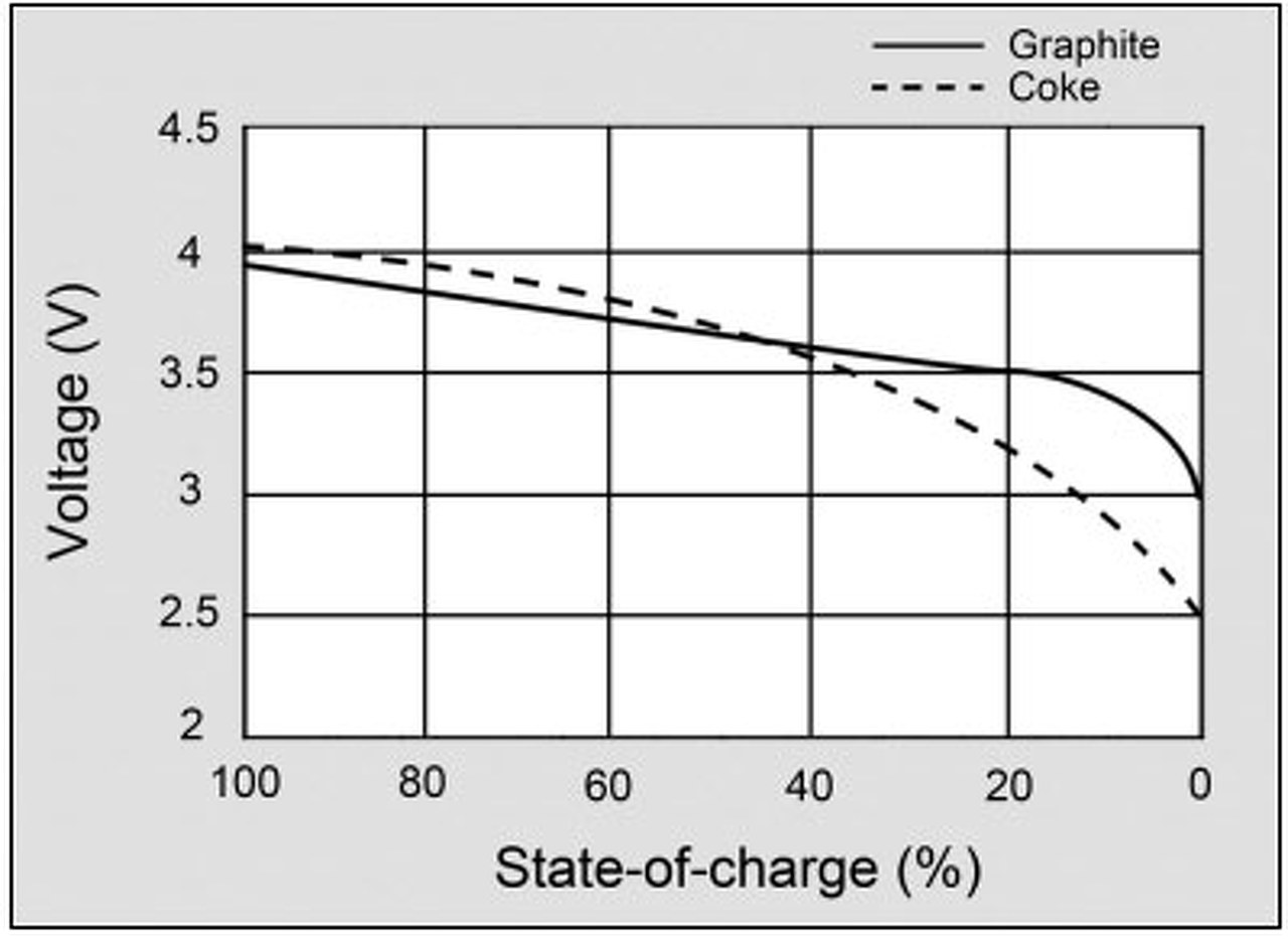

Lehet hogy én is használok hasonlót, csak még nem figyeltem milyen IC van benne, 2 amperre még nem volt szükségem. Kérdés mennyire lenne jó ötlet még ez után kötni az áramgenerátoros meghajtóját a LED-eknek. 5V körül ha 1 amper körül fogyaszt, ez a konverter 3V-ig merült Li cella esetén még vajon ki fog tudni venni több mint 1,6A-t belőle?
A cellát addig használhatod büntetlenül, amíg a feszültsége magasabb, mint a kisütési határ. Ez gyártótól és gyártmánytól függ. A cella kapacitásának tíz százaléka esik határnak a közelébe - jobb a békesség, ilyenkor már a megnövekedett belső ellenállásé a főszerep.
A cella egy régen elbontott akkus csavarbehajtóból származik, "DLG" van ráírva, kékre zsugorcsövezett. Nem is tudom találni-e hozzá adatlapot
![]() Szerintem az lesz hogy 6V-os akkura cserélek mert olcsóbb mint egy új Li-ion cella, már csak ezért is, másrészt teljesen új elektronikát is építek, nem a lítium cellához építettet viszem át átalakítva az új lámpába, azért köszi a segítséged!
