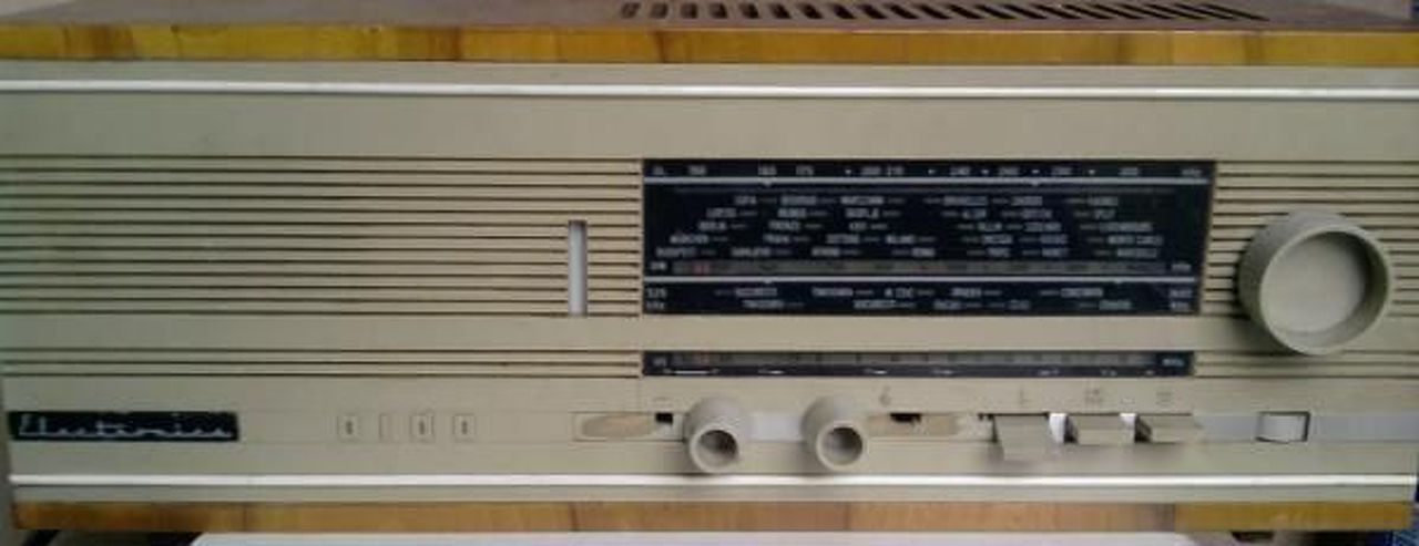

(#) (Felhasználó 118852) hozzászólása Ápr 4, 2016 / 2
Szép napot mindenkinek
mai szerzeményem ami restaurálásra szorul szól szépen kicsit recseg a hang potmétere
és egy gomb hiányzik
RA 2104 Velence de Luxe

(#) petermusica válasza (Felhasználó 118852) hozzászólására (») Ápr 5, 2016 1 /
Ez a RA 2104 Velence de Luxe ugy nez ki (persze nem ugy mind itt hanem ujszeru allapotban ),hogy csak a kazettas magno meg a Cd,vagy mp3-as hianzik rola,egyaltalan nem nez ki valami muzealis keszuleknek, legalabb egy modern tranzisztoros radio formaja van (ha nem volnanak csovek benne)
(#) (Felhasználó 118852) válasza petermusica hozzászólására (») Ápr 5, 2016 /
Szerintem muzeális 1973-1974 készült testvérek közt is 42 éves mit én mert én 74 vagyok igen csöves gazdája vigyázott rá át kell festenem ujjra meg egy gomb hiányzik
(#) zolika60 válasza (Felhasználó 118852) hozzászólására (») Ápr 6, 2016 1 /
Akkor már te is muzeális vagy? Szerintem ez csak a retró kategória. Kell neki még vagy 30 év. Persze ha most nem kerül óvó kezek közé, 30 év múlva már nem is kerülhetne.
