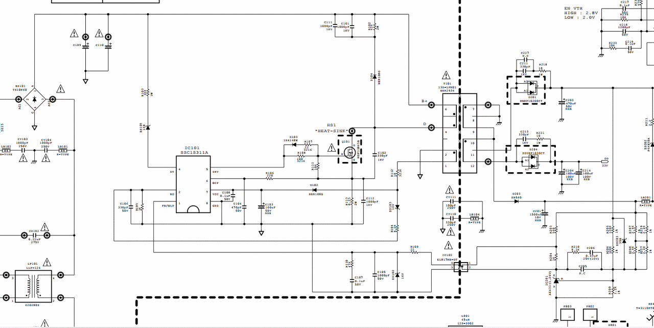

Tudnátok tippet adni egy LG 32LN4500 tévével kapcsolatban?
Úgy néz ki elszállt a háttérvilágítás tápja. A tévé bekapcsol, zseblámpával tesztelve van kép, de sötét a képernyő. Megmértem a táppanelen az LCD háttérvilágítás csatlakozóját üresjárásban, a mért kimenő feszültség 11-20 Vdc között ugrál, szóval táphiba lesz. A főpanel felé menő összes többi kimenő feszültéség amúgy rendben van.
Ez lehet elkó hiba szerintetek?
Első körben arra gondoltam, hogy kicserélem a LED táp secondary körében lévő 3 elkót, hátha azzal megjavul. Ha mégsem, akkor szerintetek merre induljak tovább?

Megtaláltam a kapcsolási rajzát is a neten, esetleg megkérhetnélek, hogy nézz rá, hátha tudnál tanácsot adni?
Itt a rajz, a 19. oldalon van: Bővebben: Link
(#) Buvarruha válasza Andralin hozzászólására (») Ápr 8, 2016 /
Az IC101 tápvezérlő IC VCC lábán ellenőrizd a feszültséget szkóppal ha lehet. Vagy kezdetnek cseréld a 100uf kondit ami a VCC-t puffereli.
(#) Andralin válasza Buvarruha hozzászólására (») Ápr 8, 2016 /
Megnéztem a IC101 VCC lábát, a tápfesz itt ingadozik 9 és 15 Vdc között. Szkóppal nézve szép sima egyenfesz, de le-fel mászkál.
Kicseréltem a C103-at egy ugyanakkor elkóra, így most meg be sem kapcsol egyáltalán, a stand-by LED sem kapcsol be a 230V bekapcsolásakor. Kimeneti feszültségek nincsenek, viszont az ICC101 VCC lábán így is ingadozik a feszültség 9 és 15 Vdc között.
(#) Andralin válasza Andralin hozzászólására (») Ápr 8, 2016 /
A T101 trafó 1/2-es lábain szkóppal nézve 0V van, és kb. másodpercenként egy rövid időre (kb. 200-300 msec időre) bevillan egy 20 kHz-es négyszögjel, majd visszaáll 0 V-ra.
Az IC101 DRV lábán, ahol a FET-et kapcsolgatja szintén 0V van, és csak másodpercenként egy pillanatra ugrik be egy nögyszögjelszerű jelforma, majd visszaáll 0V-ra.
Ez vajon mi lehet? Az IC szállt volna el?

Esélyes hogy döglött az IC. Amíg töltődik a kondi addig elindul, de utána már leáll, majd megint újraindul és így tovább. Legfeljebb az optocsatolót ellenőrizd még, de ha már el sem indul akkor valószínűleg döglött az IC. Rövidzár nincs a szekunderen ugye?

(#) Andralin hozzászólása Ápr 9, 2016 /
Még egy dolgot kipróbáltam, a 4. lábon az indítófeszültséget ST - strartup megnézve az is ugrált le-fel. Itt próbaképp kiszedtem a ZD105 diódát és külső tápból közvetlenül adtam az IC ST lábára 21 Vdc-t, hátha emiatt kapcsolgat ki-be.
Így kipróbálva már stabil 21V volt az ST lábon, de a kimenetek mindenhol ugráltak ugyanúgy mint eddig...
Bármilyen tippért hálás lennék még, hogy mit próbáljak ki, mi lehet még a gond!
Esetleg az IC-t még érdemes lehetne külső fix 21Vdc táppal megtáplálni, leválasztva a belső Vcc-t róla? Az adatlapja szerint a 7-8 Vcc lábak között az Operation start voltage az 15,1 V, az Operation stop voltage pedig 9,4 V, és konkrétan ez a két érték között ugrál üzem közben a Vcc láb.

(#) Buvarruha válasza Andralin hozzászólására (») Ápr 9, 2016 /
Mivel a készenlét is erről megy, azért ugrált az engedélyező jel is, cseréld az IC-t.

Az a gond, hogy SEHOL nem talátam ezt az SC1S311 típust, csak Kínából rendeléssel, pl. Aliexpressen vagy Ebayen. Onnan meg normál postával legalább egy hónap mire megjön. Ha viszont gyorsabb futárszolgálattal rendelem az 30-40 euró körül van, az nem éri meg, mert akkor már inkább vehetnék egy másik használt tápegység modult és az tutira működne...
Esetleg nem lehetve ezt az IC-t kiváltani egy nálunk is beszerezhető típussal? Vagy ez nagyon életképtelen megoldás?

Valaki esetleg tudna ajánlani hasonló IC-t, amit talán be lehetne rakni a helyére?
Az sem baj, ha nem lábkompatibilis, ráraknám egy kis darab próbanyákra és bevezetékezgetném.
Csatoltam a rajzról a lényeget, erre keresek megoldást.
Ha mással helyettesítem, mire kell figyelni? Pl. a visszacsatolás jelét az optocsatolóról lehet, hogy hangolgatni kell majd, hogy megfelelő legyen a kimenő feszültség?
Esetleg ezt be lehetne tenni helyette?
NCP 1203 Bővebben: Link
A HV lába gondolom a startup/ST láb helyére menne, a CS pedig az OCP-re? Működhet ez így elviekben?
