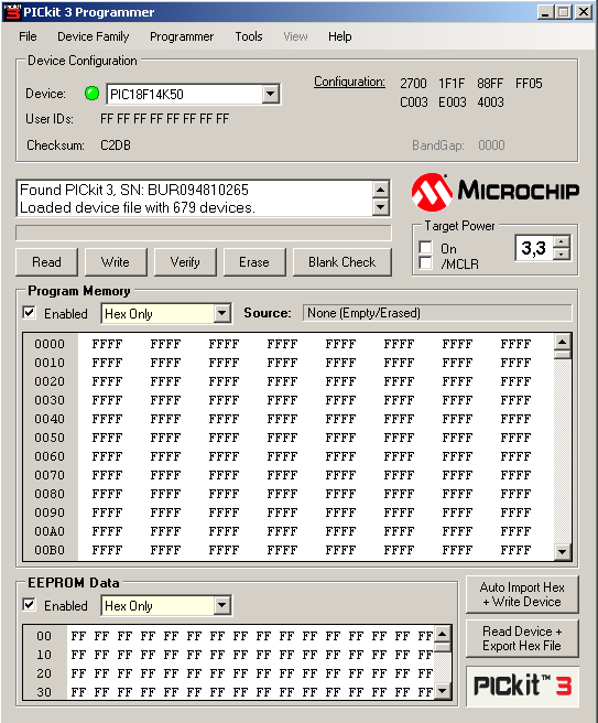

(#) djadji hozzászólása Ápr 17, 2016 /
Van egy PICKIT3-om és szeretnék programozni egy 12F1572-t, de nem tudom összehozni a kettőt. "No device"-t ír ki, nem ismeri fel a PIC-et. (már azt hittem tönkrement, de egy 16F886-t fölismert elsőre)
A 12F1572 adatlapján az szerepel, hogy pickit3 támogatja, ugyanakkor kézi kiválasztásnál nem találok egyetlen 12F-et se, ami 4 szemjegyű.
Van valami titka ennek, hogy hogyan kell használni?

(#) sonajkniz válasza djadji hozzászólására (») Ápr 18, 2016 /
Nem tudom, melyik fejlesztő eszközt használod, de próbálj úgy rákeresni, hogy 12LF1572.
A PIC katalógusban ilyet nem is találni, viszont az MPLAB X-ben csak így találtam meg. Lehet valami elírás van az adatbázisban.
(#) eSDi válasza djadji hozzászólására (») Ápr 18, 2016 /
Én csak az IPE-t használom az MPLAB X-ből, de abban benne van. Legalábbis a legújabban.
(#) djadji válasza sonajkniz hozzászólására (») Ápr 18, 2016 /
Köszönöm, megnézem.
Sajnos nekem az MPLAB sokadik próbálkozásra sem működik a PICKIT-tel együtt (egyik programozó se). Így megírom, lefordítom, és a PickIT saját égetőjével égetem be a PIC-be, mert másként nem megy (Flowcode se ismeri fel, C és BAsic programozót is próbáltam, az se)
Kínai a PICKIT, lehet ez a gond. De már megszoktam, nincs vele baj, kivéve amikor az égető programban nem találom a kérdéses PIC-ek (Mint most)
KÖszi a tippeket!
Mivel ez a PICkit 3 v3 program már archív státuszban, ezért nem ismer mindent. Attól, hogy a programozó kínai, még mennie kellene. Főleg, hogy ezzel a programmal megy. Nekem is volt bajom, a korábbi MPLAB X IPE-vel, de úgy látszik most jó lett. MCLR tiltott 16F819-et egyszer programozta, többször nem. PICkit 3 v3-al jó volt. Pedig nekem eredeti PK3 programozóm van.
Telepítsd fel a JAVA legújabb verzióját, ha 64-bites Windows alatt vagy, akkor a 32-bites változatot is. Majd próbáld ki a legújabb MPLAB X-et.
Esetleg össze is hasonlíthatod az eredeti PK3-al a tiedet, kapcsolási rajz megtalálható. De hardverben sok eltérést nem tudnak bele rakni szerintem.
Ja és ne feledd! Mielőtt kipróbálod: PICkit 3 Programmer-ben Tools->Revert to MPLAB Mode
A hozzászólás módosítva: Ápr 18, 2016

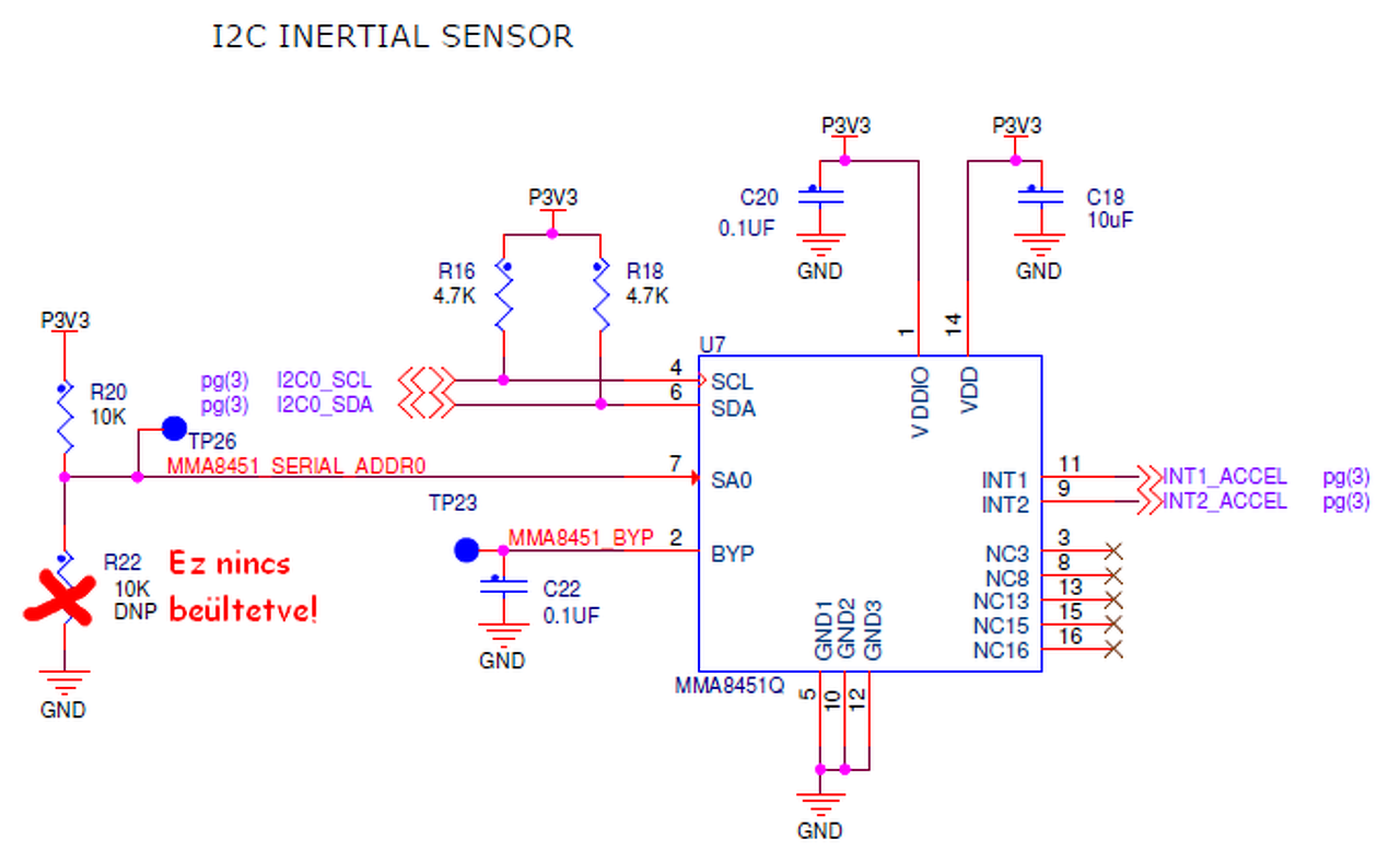

(#) KaiserA hozzászólása Ápr 18, 2016 /
Azt szeretném megkérdezni, hogy miért nem válaszol a szenzorom? MMA8451Q gyorsulás szenzorom van, és a 9. bitnél nem küldi vissza az ACK-t, és FF-et olvasok ki egyfolytában. Mi lehet a baj.
MMA8451Q pdf
  1. IdleI2C1();
  2.                         StartI2C1();                            //Send line start condition
  3.                         IdleI2C1();
  4.
  5.                         MasterWriteI2C1(0x38);  // Write 001110 0 0x1C + (0) write = 0x38
  6.                         MasterWriteI2C1(0x0D); //Who AM I regiszter
  7.
  8.                         RestartI2C1();
  9.                         IdleI2C1();
  10.                         MasterWriteI2C1(0x39);  //0x1C   1  0x39
  11.                         fogadottadat = MasterReadI2C1();
  12.                         NotAckI2C1();
  13.                         StopI2C1();                             //Send line stop condition
(#) icserny válasza KaiserA hozzászólására (») Ápr 18, 2016 /
Hová van kötve az SA0 láb? Az adatlap szerint SA0 = 1 esetén nem 0x1C, hanem 0x1D az I2C cím (azaz 0x38 helyett 0x3A az első kiküldendő bájt).

(#) KaiserA válasza icserny hozzászólására (») Ápr 18, 2016 /
Köszi a segitséget, földre van kötve, kiprobáltam, úgy is de ugyanez a helyzet.
Akkor ellenőrizd a kapcsolás többi részét is! ( 3 GND, 2 VDD/VDDIO, 1 BYP lábak)
Nálam a FRDM-KL25Z kártyán a csatolt ábra szerinti a bekötés (SA0 felhúzásra van állítva, ezért 0x1D a 7 bites cím, ami nálad a lehúzás miatt 0x1C). Persze, én mbed környezetben használom, ezért a programodhoz nem tudok hozzászólni.
Köszönöm szépen, a kapcsolásom elvileg jó, mert egyik ismerősömnek megy a kapcsolássommal, valószínű az a baj, lehet nem érintkezik vmilyek láb rendesen a nyákhoz.
„...lehet nem érintkezik vmilyek láb rendesen a nyákhoz.”
Fölöttébb kínos!
A rajzodról nem derül ki, de ugye megvannak a felhúzások az I2C buszon?

Ha nincs felhúzva olvashat vissza FF-et az I2C?
nem kötekedés ne érts félre csak kíváncsi vagyok

Igen, a felhúzó ellenállások megvannak. Ha az eszköz nem érintkezik rendesen, olvashat FF-et?
