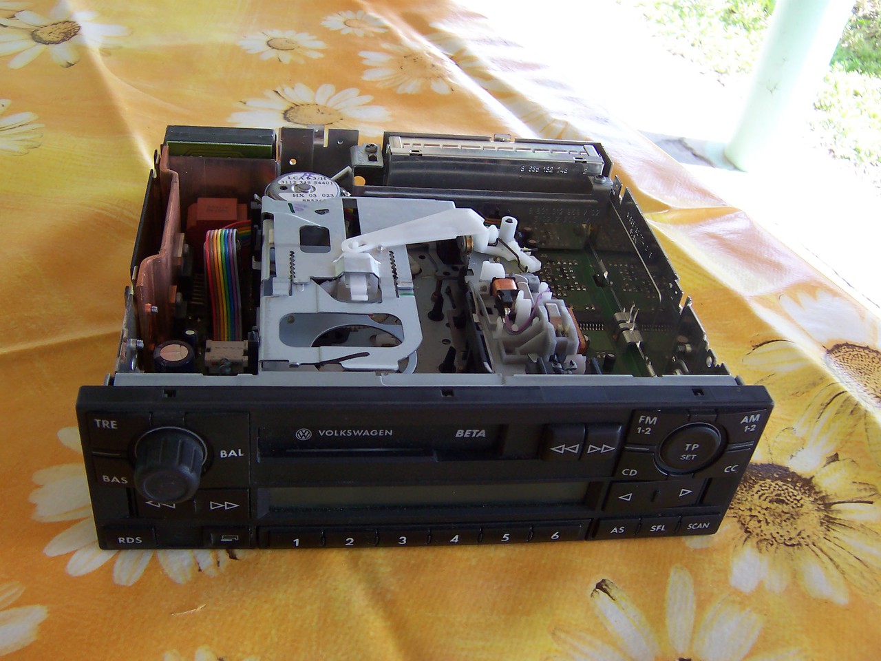

(#) mraulajos hozzászólása Ápr 16, 2016 /
A képen látható autórádió teljesen legálisan kerűlt a tulajhoz, kereskedelemben vásárolt autóval. A kódját szeretnénk megtudni. Van e erre valami kíérleti lehetőség?
(#) attika válasza mraulajos hozzászólására (») Ápr 16, 2016 /
Van,mint ahogy már nagyon sokan leírták itt a fórumon,hogy besétálsz egy márkaszervizbe a kocsival és ott forgalmi alapján megmondják neked a kódot hozzá.
(#) Tomi111 válasza mraulajos hozzászólására (») Ápr 16, 2016 /
Üdv! Ki kell olvasni az EEprom-ot (azt hiszem 25C160 talán, smd), abból egy progival megmondható a kód, valahol megvolt lementve, most épp nem találom. Szériaszám alapján nem lehet,ha jól tudom.
Persze megmondják a szervizben is, csak az a gond, hogy ezeknek a rádióknak az értéke gyakorlatilag egyenlő a nullával. Szerintem ha nincs kód, akkor kuka. Nekem ilyen szól a műhelyben egyébként.
A hozzászólás módosítva: Ápr 16, 2016
(#) mraulajos válasza Tomi111 hozzászólására (») Ápr 16, 2016 /
Igen, - tudom ezeket módszereket én is, és már csináltam is, valamint javasoltam is sok embernek, akik többé kevésbé, sikerrel jártak. A gond ott kezdődik,hogy ezt rádiót nem abból az autóból szerelték ki, amivel gyárba kidták. Megköszönném, ha megtalálnád azt a progit. Tudom hogy nem egy nagy durranás, de a hangjuk nem rossz.
Találam valamit a neten. Kipróbáltam, jó. Zip-be van tömörítve, rendszergazdaként futtasd (WIN7). A menüben válaszd ki a Blaupunkt 25160-at, tallózd be a lementett tartalmat és kész.
Ja és a hangja nem rossz. Azért hallgatom és is szerelés közben. És érzékeny a tunerja. Csak nem tudom, hogy bekötés probléma-e vagy hiányolja-e az autó adatait valami adatcsatin, de így használva kb 1 óránként kikapcsol, de legalább nem marad bekapcsolva.
(#) mraulajos válasza Tomi111 hozzászólására (») Ápr 17, 2016 /
Többször elszúrtam a kódot, mostár semmit nem enged, csak folyamatosan azt írja ki, hogy SAFE. Hogy áll vissza alapra?
Nem akar sikerülni, valamit nem jól csinálok.
(#) proba válasza mraulajos hozzászólására (») Ápr 17, 2016 /
Vagy visszaírod a régi EEPROM tartalmat, vagy vársz bekapcsolt készülékkel órákat napokat.
(#) attika válasza mraulajos hozzászólására (») Ápr 17, 2016 /
Ha 3x elrontod akkor megnő az az idő mire újra beírhatod.
Nekem balupunktnál úgy volt,hogy 1perc,4perc,10,20,30,és így tovább.
Nem tudom a VW,hogy csinálta meg.
(#) mraulajos válasza attika hozzászólására (») Ápr 17, 2016 /
A lehetőség viszajött, egy órás bekapcsolás után visszaállt, de az általad javasolt renszerrel nem bírok. Nem akar sikerüni.
