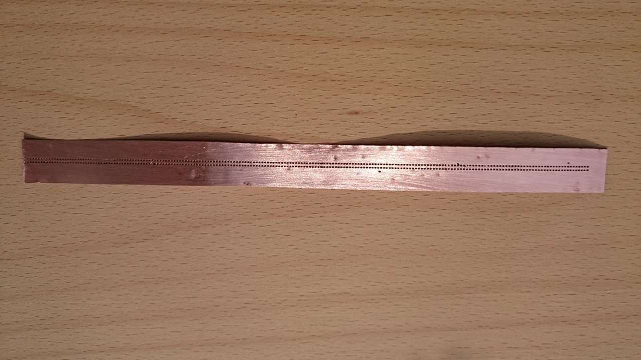

Na vért izzadtam mivel a nyomtató toner is rossz alig fog meg megszorult és azt kellett javítanom. Sikerült egyet elkészíteni de nem tökéletes. Szerintem lehet azért használni ki lehet azt a pár pad-et javítani ha rászitázod a pasztát. Nem volt olyan hosszú sem de szerintem két részben fel lehet pasztázni vele.Fototechnikával gyönyörű lenne de nincs lakkom meg marni is peroxiddal martam mert nincs vasklorid sem..A méret jónak tűnik. Kimarva is passzol a kinyomtatott negatívra..

Van paszta is a hűtőben évek óta jól lezárva csomagolva. Ma megnéztem olyan mint mikor vettem. Ha kell akkor küldöm a sablonnal együtt..Írd meg hová menjen..
Köszi, még várj. lehet sikerül valami. Vagy lehet én küldöm a nyákot és ledeket
![]() nem vagyok felkészülve (még) a levegős forrasztásra. Cserébe kapsz egy garnitúra nyákot ha kell
Még én sem forrasztottam ilyen pici ledből ennyit
Azért valószínű menne a dolog.. A ledekkel kell kezdeni és ha be lett ültetve lecsekkolni mindet egyesével.
Nehéz lepróbálni őket. A pozitívjuk közös 12V de a többi a bottom oldalon van az SSOP24 IC padokon.
Jó játék a teszt........kell hozzá egy drótlábú ellenállás a GND re ,meg sok türelem......kis satu... 127*3 LED ![]() és mi van ah egy rossz? Na azt kicserélni jó nagy cumi. A hozzászólás módosítva: Ápr 26, 2016
Ki lehet cserélni felrakom a szűkítőt azt leveszem azt az egyet,pöttyentek fecskendővel kis pasztát azt beforrasztom a másikat. Alámelegítésel nem szokott elszállni.. A 67 ledesből négyet raktam fel nem kellett cserélnem egyet sem..

Mivel ma rossz idő van ráértem elvégezni néhány tesztet. Könnyen felpasztáztam rádobtam 4 ledet szépen helyükre mentek 380 fokos durva légárammal alámelegítés nélkül.. Még nekimentem kétszer a levegővel de mind a négy led túlélte.A maszkos nyákon szerintem nagyon jól fog forradni
