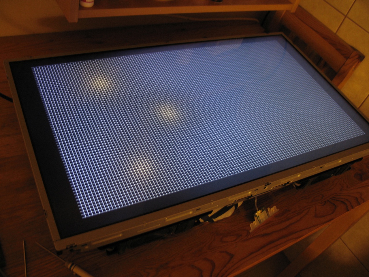

Sikerült óvatosan szétszednem és elértem a LED sorokig, megnéztem egy pár youtube videót mire sikerült, de összejött!
És siker, igazatok volt, működik a táp!!!
3 ledsor van és sajnos mindhárom sorban van hiba.
A sorokat úgy teszteltem, hogy 24 V-os tápra raktam sorosan egy 1kohm-ot és ezt tettem rá az egyes ledsorokra.
Az egyes ledeket a youtube-on látott módszerrel 3V elem + 330 ohm rákötve két hegyes műszer mérővégpontra. A két mérőponttal át tudom szúrni a fehér bevonatot és tudom egyenként is tesztelni a ledeket.
Első sor: van egy darab halott led, de nincs szakadva, a közös csatlakozón 24 V-ra a jó ledek világítanak egy kivételével.
Második sor: ugyanaz mint az egyes sor, egy halott led, nem szakadt
Harmadik sor: egy led halott és szakadt is. Kimértem egyesével és egy rövid teszt erejéig áthidaló rövidzárat forrasztottam a halott led kapcsaira. A fehér műanyag réteget megkapargatva alatta forrasztható vezetőréteget találtam szerencsére.
Az áthidalással megszűntettem a szakadást, visszadugdostam a tápbuszra a ledsorokat és bekapcsoltam a tévét. És működik, a jó ledek felkapcsoltak és stabilan világítanak! Szóval jó a táp is!
Kérdése van-e esély valamire kicserélni a 3 rossz ledet?

(#) eyess válasza Andralin hozzászólására (») Ápr 26, 2016 /
Azért arra vigyázz, hogy ha kiiktatsz ledeket az a többire nézve is káros lehet .Valamilyen számozás esetleg a ledeken található ?Hátha úgy könnyebb helyettesítőt találni hozzá.
A hozzászólás módosítva: Ápr 26, 2016
(#) Andralin válasza eyess hozzászólására (») Ápr 26, 2016 /
Igen, tudom, éppen ezért csak egy rövid időre kapcsoltam így be, hogy megnézzem megy-e a táp, de nem járatom így sokáig.
Nyilván emiatt is ment tönkre a harmadik LED. Az első kettő épp ott helyezkedik el, ahol vibrált a kép korábban. Gondolom az első kettő hibája miatt amikor azok nem világítottak megnövekedett áram folyt az összes többin és a harmadik LED volt a leggyengébb láncszem aki nem bírta a gyűrődést és elszállt. És valahogy vitte magával MOSFET-et is ha jól sejtem.
Nincs rajtuk semmi szám, bele vannak ingtegrálva a csíkba.
3V-os elemmel és 330 ohmmal tápláva egy LED-et megmérve 2,6 V esik rajta.
Amit kinéztem az 3,5 V 700 mA, remélem jó lesz bele.
Valahogy kikaparom majd a régit és a helyére forrasztom az újat, ez a tervem.
Kérdés, hogy a fényerő mennyire és színhőmérséklet fog passzolni, mennyire lesz utána foltos a kép az új ledek helyén...

Nos íme akkor a fotók, kicsit kókányolás, de majd kiderül lesz-e értelme.
1. Műanyag búrát lepattintottam a LED-ről.
2. Kivéstem a LED-et (a kis fémlapka alapját meghagytam, az elfér ott) és felkapartam a vezetősávokról a fehér szigetelőréteget az új LED odaforrasztásához.
Ha nem ugyanilyen a LED sáv típusa, érdemes tűhegyes mérőfejekkel kitapogatni pontosan hogy melyik vezetősáv az adott LED anódja és katódja. Nálam balra a katód van, jobbra az anód.
3. Folyasztószer segítségével beónoztam a felkapart sávokat.
4. Ráforrasztottam az új LED-et.
Nagyjából ennyi.
(#) Buvarruha válasza Andralin hozzászólására (») Ápr 26, 2016 /
Erre ráfér az a fényvető sapka? Anélkül biztos, hogy egy pontot fog világítani a kijelzőre.
(#) Andralin válasza Buvarruha hozzászólására (») Ápr 26, 2016 /
Nem, a sapka egyáltalán nem passzol rá, de ezen már van gyárilag, 120 fokos.

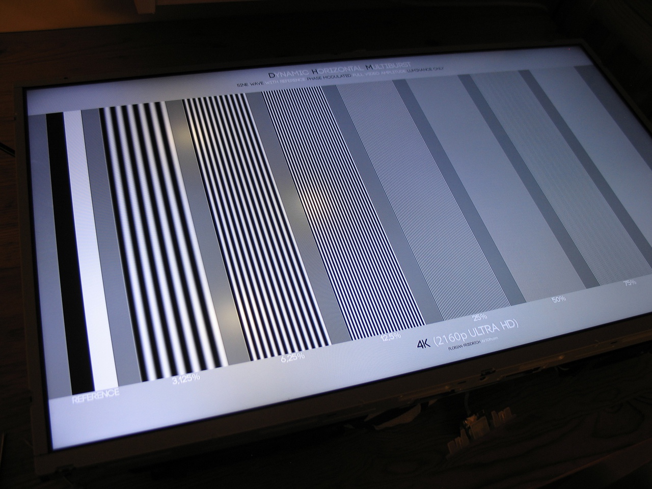

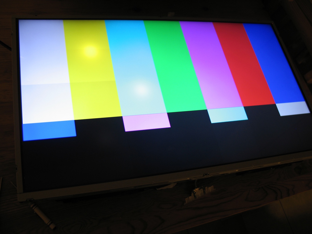

Hát elég tré lett a végeredmény!
Először is a színhőmérséklet miatt, nagyon elüt a többitől, sokkal sárgább a színe. De sajnos csak ez az egy teljesítmény LED volt amit be is tudtam szerezni és passzolt ide U/I paraméterek szempontjából is.
A másik durva dolog az, hogy összeszerelés után az összes régi LED is foltot csinál a képre, nem homogén a megvilágítás! Főleg fekete háttérnél nagyon látszik.
Ez mitől lehet? Természetesen visszatettem az összes fényvezető lapot az LCD panel és a LED-ek között, nem maradt ki semmi...
Ha semmi sem maradt ki, akkor lehet, hogy nem jó sorrendben lettek visszatéve.
Azt mondod?
Volt egy vastagabb, fehér és merev műanyag lap, az legalulra kellene hogy kerüljön, vagy legfelülre?
Ezt meg nem mondom neked séróból, de probáld ki a jelenlegi álapot ellenkezőjét és kiderül.
Én balga, tényleg fordítva tettem vissza a lapokat!
Megcseréltem őket, így már azért sokkal jobb. Azért elég határozottan látszanak a foltok, kár hogy csak ilyen LED-et tudtam beszerezni, ha magasabb lenne a színhőmérséklete szerintem észre se lehetne venni őket.
