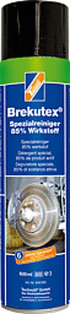

Sokszor voltam bajban mikor télen le kellett mosnom a toner port a kimaratott nyákomról. A legjobb megoldás idáig a Nitró higító volt. Sok keresgélés után ezt találtam : Brekutex féktisztító.
A piacon levő összes féktisztítót ki próbáltam, de egyik sem vitte le a toner port.
Érdemes kipróbálni, mert szinte szagtalan, gyorsan távolítja a festéket a panelről. Nagyon gyorsan szárad másodpercek alatt, tehát gyorsan kell dolgozni vele. Ki próbáltam egy tv javításnál is tegnap és nagyon szépen oldotta a forrasztás után a gyantát. Kicsi erős műanyag kefével tisztítottam a gyantát és azonnal el is tűnt a gyanta a panelről. Olyan szépen vitte, hogy egy 64 lábu ic csere nem is látható.
Arra azért figyelni kell, hogy a forrasztó ón elveszíti szép csillogását, enyhén matt színre változik.
Azért írtam ide hátha másnak is jól jön még eme okos tisztítás. és íme a féktisztító :

(#) elactrofan válasza elektromos hozzászólására (») Ápr 28, 2016 /
Ezt nem mondod komolyan?
Egyszerű dörzsi sikálóval tökéletesen lelehet mosni. kb 1 perc.
Nem kell ehhez semmiféle vegyszer.
(#) elektromos válasza elactrofan hozzászólására (») Ápr 28, 2016 /
Hm!
AZ milyen módszer, én meg szívok itt a nitróval
Nem karcolja meg a nyák lap felületét?
A hozzászólás módosítva: Ápr 28, 2016
Próbáld ki és meglátod.
Erre gondoltam :Bővebben: Link
Természetesen nem szárazon kell csinálni kell rá egy kis tisztítószer. Pl vim.
Ok!
Kipróbálom, de akkor ehhez is kell vegyszer , (vim) és és víz is kell
De valószínű hogy az én megoldásom egyszerűbb, mert én csak rá fújok egy kis sprayt azt letörlöm egy papírzsepivel.
Nemsokára elkészül a mai nyákom, és megpróbálom, hogy az egészet lemosom ezzel a spry-el, azt meglátjuk.

(#) RoliNyh válasza elektromos hozzászólására (») Ápr 28, 2016 /
Mert az általad linkelt féktisztító az nem vegyszer?
