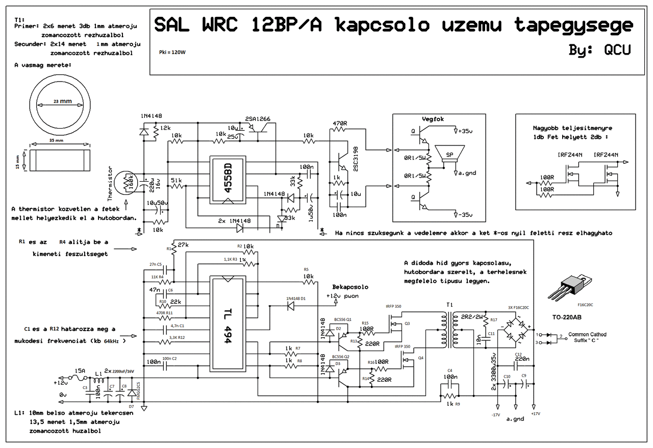

(#) dani9228 hozzászólása Ápr 30, 2016 /
Hello. A mellékelt kapcsolást szeretném megépíteni és az lenne a kérdésem, hogy a benne lévő trafónak egy PC tápból bontott toroid megfelelne e? Lényegében a méretein kívül nem tudok róla semmit, csak abban különbözik a a kapcsolásban lévőtől, hogy a magassága 10mm ( fele a kapcsolásban megadottéhoz ). Kalkulátor kidobta azonos paraméterek mellett, fele akkora magassággal n1 és n2 - 6 menet, n3 és n4 - 14 menet.

(#) Ge Lee válasza dani9228 hozzászólására (») Ápr 30, 2016 /
A PC tápokban gyűrűt általában zavarszűrőnek és kimeneti fojtónak alkalmaznak. Előbbi talán lehet jó, utóbbi biztosan nem. Én a rajzot is elfelejteném, a feteket illene normálisan meghajtani, nem egy flip flop 1-2mA-es kimenetére kötni. Hiányzik a snubber is, anélkül 50-60V simán van a feteken még akkor is ha az n1-n2 közti szórás nagyon kicsi.
Találsz ettől sokkal jobb rajzot a neten kismilliót, meg a cikkemben is van egy.
Az meg hogy a trafó gyűrűre van-e tekerve vagy sem, teljesen lényegtelen.

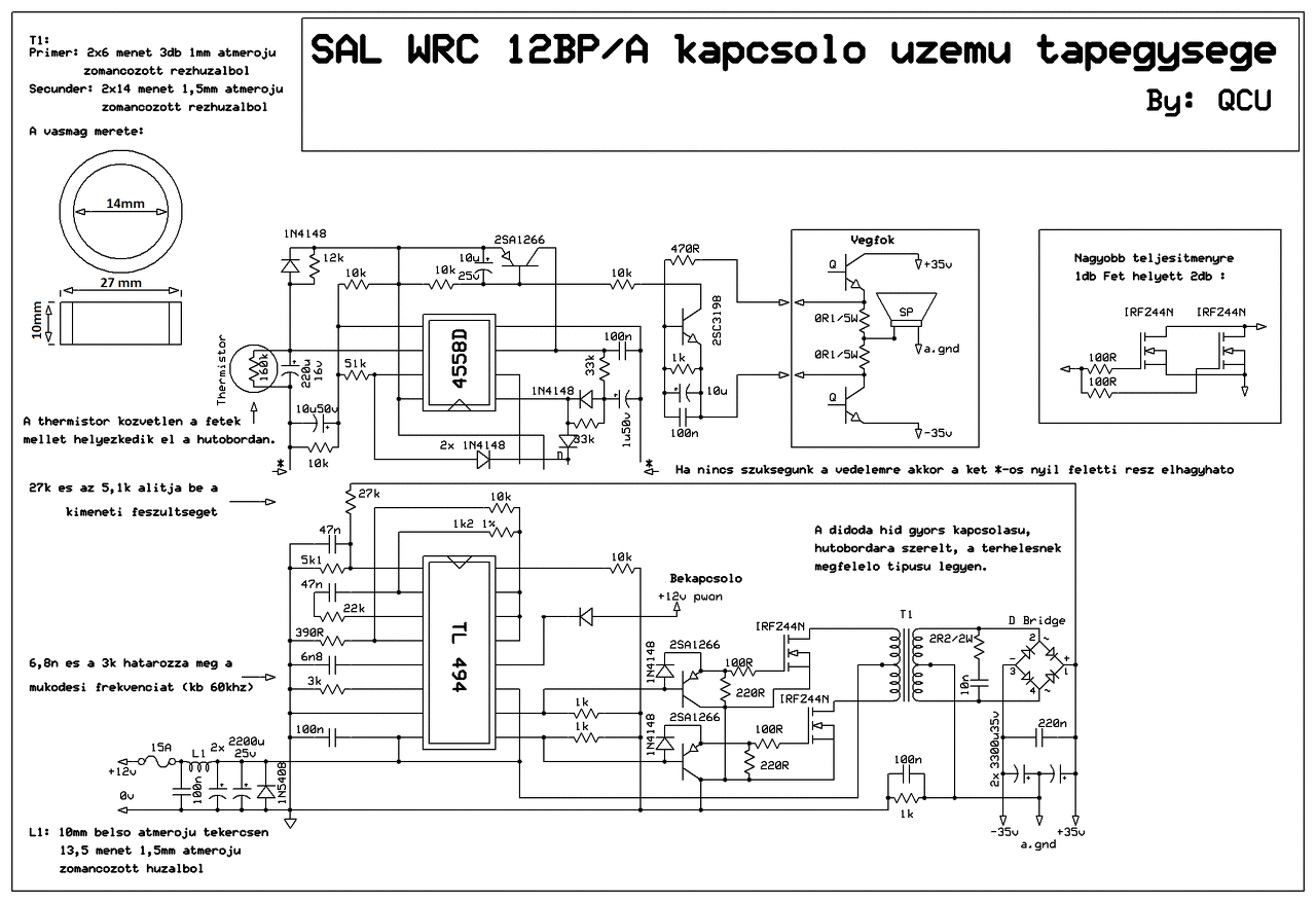

(#) dani9228 hozzászólása Máj 5, 2016 /
Hello. Megépítettem a mellékelt változtatásokkal a kapcsolást. Az lenne a problémám, hogy üresjáratban a két feszültség ugyan az, de szimmetrikus terhelés esetén a negatív tápfesz nagyobb ( +17V és -20V ). Megmértem úgy is, hogy csak az egyik tekercset egyenirányítom, és úgy alakítok ki +- tápot. Ekkor a negatív -20V-ról folyamatosan nőtt -17V fele, közben a pozitív oldal állandó volt. Mind két tekercsnél ugyan ez volt. Szerintetek mi elehet a probléma?
