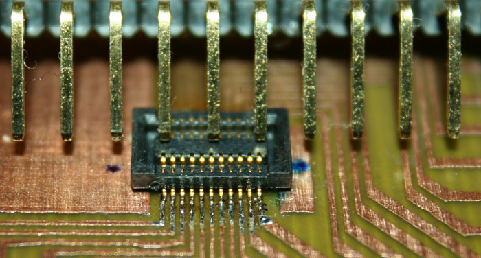

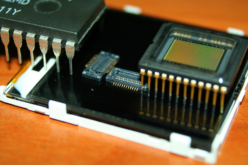

Ok, akkor mutatom a konkrét problémát
A képen baloldalt van a PDIP majd a problémás LCD csatlakozó háton/hason és jobboldalon a SOIC lábkiosztás viszonyítás miatt.
Nos a csatin alig van oldalt kilógó lábhely, és a lábak között is alig van hely
A páka hegy 12cm-re van, 0,4mm távolágban tartani nem egyszerű... még tuti pákával sem.
És van olyan csatlakozóm is aminek nincs kint lába, maga alatt van... én is ha nem sikerül
(#) bbalazs_ válasza pici hozzászólására (») Márc 12, 2008 /
Hat, valoszinuleg egy jo nagyito elkelne...
Anno en ugy csinaltam ilyet, hogy egy L-alakban meghajlitott femlapot tettem kozel a csatihoz, kicsit bereszelve a paka meretere, aztan azon tamaszkodott a paka vege, a hegye kicsit mozdult es a veget lehetett nagyobb ivben is mozgatni.
Meg operacios mikroszkop alatt neztem
Ahol alatta van az erintkezo, ott csak a kemenceben sutogetes lehet megoldas. Az ordoggel nem lehet csatazni...
(#) PCB válasza pici hozzászólására (») Márc 12, 2008 /
Szia !
Csatikat nem gond felforrasztani, csak nem a lábakat kell melegíteni, hanem a lábak elé.
Csatik helyét készítsd elő, ónozd le, majd simára tisztítsd. Utána rá a csati, flux, és relative bőven ón.
Eléje melegíts a lábaknak, az ón majd felfut a lábakra.

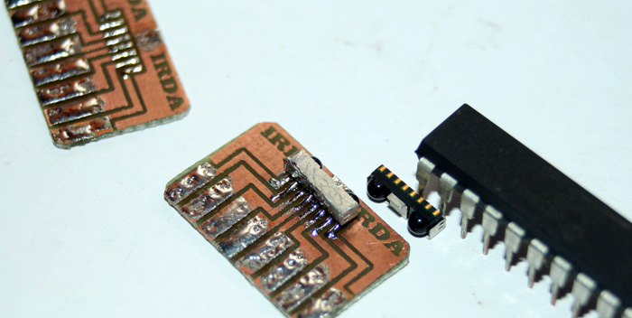

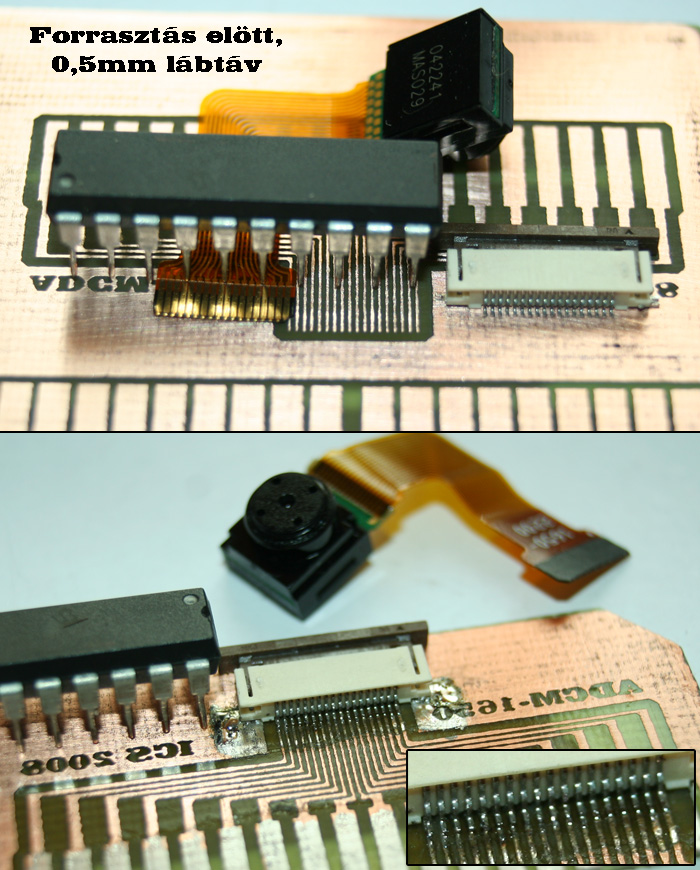

(#) pici válasza PCB hozzászólására (») Márc 14, 2008 /
Nyomtatós panelen, amin nem gyári az ónozás, nem igazán fut az ón a lábak fel
Ma beforrasztottam egy csatlakozót, 18 x 0,5 lábkiosztású. Lassan de rámászott az ón, kergetnem kellett.
Utánna meg két IRDA-t kínoztam a panelra. Ezeknek semmi lábuk. Maguk alatt vannak. A forrasztópáka hegye nagyobb, mint a cucc... Kicsit össze is kentem a fém házat, de minden láb be van forrasztva és nincs nemkívánatos kontakt.
Megcsinálom én, csak hiszek benne, hogy lehet ezt jóval profibban
(#) PCB válasza pici hozzászólására (») Márc 14, 2008 /
Szia !
"Házi" panelre sokkal profibban nem nagyon lehet.
A lehetőségekhez képest szerintem jó lett amit csináltál.
Megjegyzem sok ember akit láttam, és ezzel tölti a munkaidejét, a gyári panelre sem teszi fel szebben.
Szóval csodákat ne várjál, és ne hasonlítsd össze egy olyan panellel amit egy gyárba géppel tesznek fel, és kemencében forrasztanak fel.

Kedves Luki kolléga támogatásával kipróbáltam a kényes SMD csatlakozó forrasztást.
A csati egy Nokia 6070-esé 2x11 0,5mm lábkiosztás.
A panel szépen kimaratva, lelakkozva, majd fluxzselézve a csati lába és a panel a megfelelő helyen.
Seccperc alatt beforrasztottam, nagyon ott van a cucc. eddig én ezt mér nem használtam?
Köszi mégegyszer az infókat.
