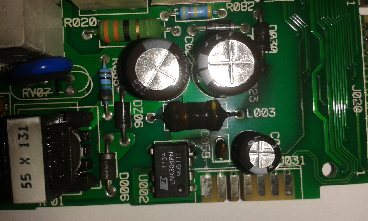

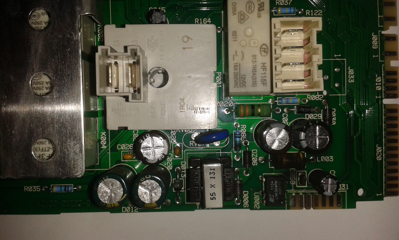

(#) golyos2 válasza palko0125 hozzászólására (») Máj 4, 2016 /
A vizszintszabályzó is jó, sajnos a vezérlőpanelen van egy kiégett kondi talán meg kormos körülötte még egy két dolog.
Javítható ez még vagy mit lehet vele tenni?
(#) palko0125 válasza golyos2 hozzászólására (») Máj 5, 2016 /
Egy képet lőj róla. Meg lehet oldani.

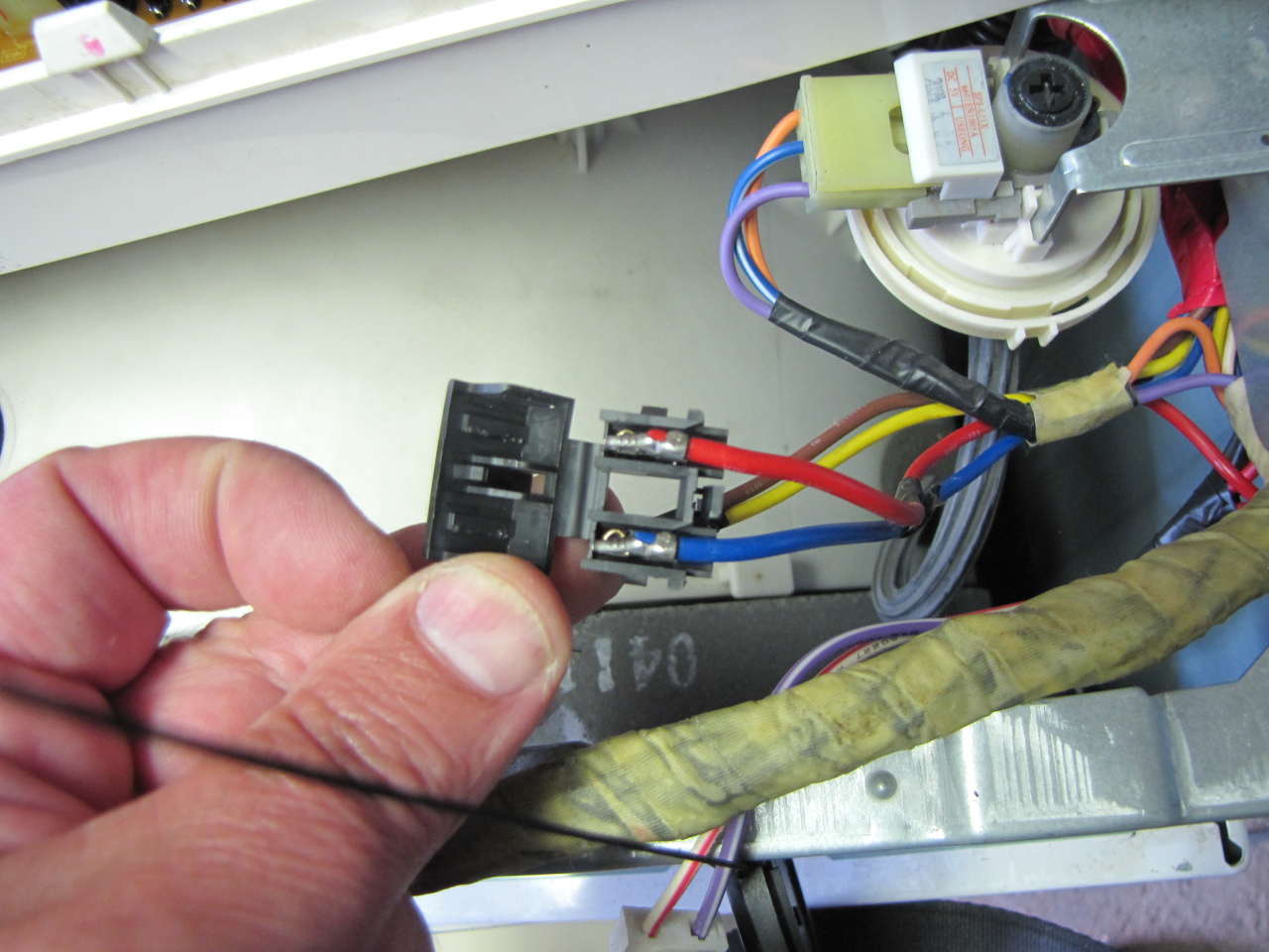

Szia Palkó!
Meg van a hiba. Elég banális dolog,de legalább ennyivel többet tudok. Az a helyzet,hogy mikor hozzám került a gép,láttam,hogy már mókerolta valaki.Ablakot nyitott az X144-es (main relé) mögé és átforrasztgatta a forrasztásokat.Vállalkozása nem volt sikeres,mert nem lehetett bekapcsolni továbbra sem.Hosszas gondolkodás után derült ki az oka.Az illető felcserélte a képen látható betáp csatlakozó kettő vezetékét,így nem is kaphatott feszültséget a táp.(milyen okból cserélte fel,azt nem tudom...) Én pedig ezt nem tudtam és sajnos azt sem,hogy hogyan kapcsolják ezeket a gépeket standbay-ban.Hibakereséskor ablakot nyitottam a többi részre is.Mikor külső táppal próbáltam a panelt,akkor vettem észre,hogy nem jó a kontakt a trafó csatlakozásainál.Feltehetőleg ez lehetett az alap hiba.Ezeket átforrasztottam.Így működött és csak hosszas vizsgálódással és a te segítségeddel jutottam el odáig,hogy a két vezetéket megcserélték! Hát persze,hogy nem működött a panel!
Köszönöm a türelmedet és a segítségedet!
Üdv: Tityi
(#) palko0125 hozzászólása Máj 5, 2016 / 1
Örülök neki, hogy sikerült. Ez a legnagyobb hiba, amit nehéz megtalálni, ha valaki mókerol előtte.
(#) Tityi válasza palko0125 hozzászólására (») Máj 6, 2016 /
Szia Palkó!
Rájöttem,értett a fickó hozzá.Az lehetett,hogy nem kapcsolt be a gép és arra gondolhatott,hogy a main relé nem kapcsol.Így megfordította a sarukat a relén,így direktbe kötve.Mivel így sem kapcsolt,ablakot nyitott rá,átforrasztotta.Csakhogy,a kontakthiba a trafó lábain volt.Odáig már nem jutott el....és a sarukat sem cserélte vissza....

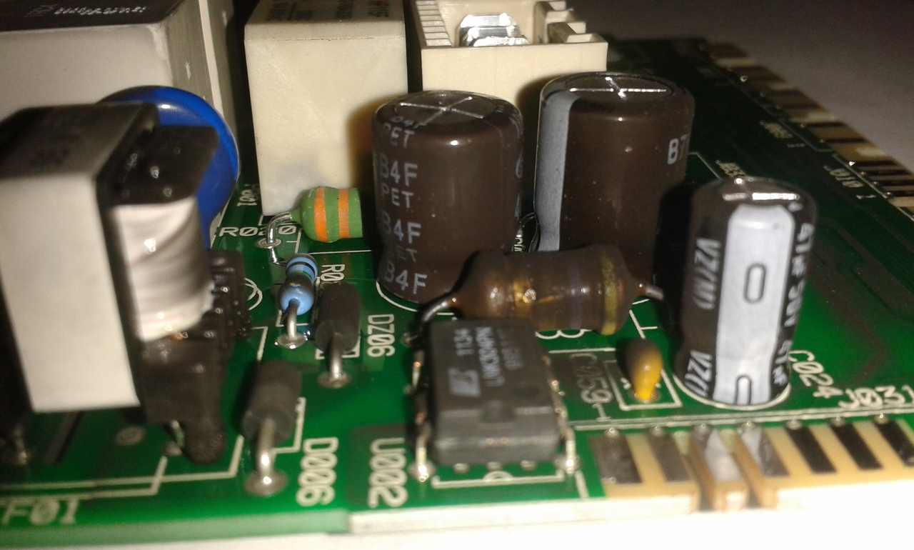

Ezek a kondik nincsenek kiégve a fekete kormot simán le tudod törölni az a szénkefékből jén és rárakódik a panelra.Ha nem megy ki a fesz a panelról akkor lehet hogy rossz a relé esetleg hibás lehet a vizszintszabályzó de lehet testzárlatos a betét is.
(#) golyos2 válasza botesz hozzászólására (») Máj 7, 2016 /
Hát nem tudom , de az L003 ki van durranva, meg sztem a szénkefék elég messze vannak hozzá! De ha azis volna a panel egy müanyagházban van ami steril koromtól mentes.
De köszi a segítséget!
(#) waterbear válasza golyos2 hozzászólására (») Máj 7, 2016 /
Akkor cseréld az LNK304-et is meg a L003-at is (induktivitás), és működni fog.
Azért mérj rá az R020-ra is (330 ohm), az is meg szokott szakadni.

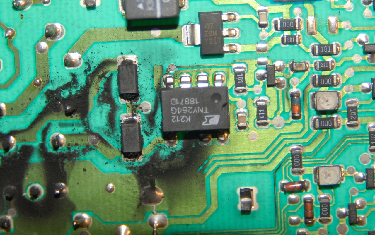

(#) krajczi válasza golyos2 hozzászólására (») Máj 8, 2016 /
Köszi a tippet, leszedtem a vezérlőpanelt és rá is bukkantam a hibára.
Mellékelek egy képet.
Holnap csere és reméljük a legjobbakat.
(#) waterbear válasza krajczi hozzászólására (») Máj 8, 2016 /
Hol a hiba? Nekem elsőre nem látszik, csak a fekete por...
Látom már, a TNY ugyanolyan pwm vezérlő, mint az LNK.... mindenképpen cseréld az IC-t, az induktivitást, és az ellenállást is, meglátod jó lesz
