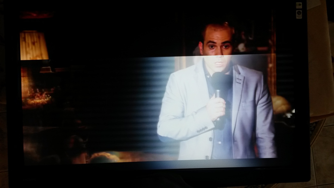

Ődv. Ismét tanácsot kérnék. Hanns g hz281 monitoron van kép a teljes kijelzőn, viszont van egy vízszintes határ rajta a felső egyharmadán normális a kép viszont az alsó kétharmadon világosabb sokkal. Mitől lehet ez?
(#) eyess válasza zoli75 hozzászólására (») Máj 4, 2016 /
A világosabb az tág fogalom .Mihez képest , tehát van egy rész ami világosabb , és vagy egy rész ami mondjuk sötétebb.
A gond az , hogy amelyik a világosabb rész az a normális , és amelyik sötétebb ott van gond .Háttétvilágítás , és cső gyengeség gyanús.
Ezt le kellene próbálni úgy , hogy lejjebb venni a fényerőt , és amikor még a világosabb résznél még látni a képet , akkor kellene megnézni a sötétebb részt , hogy az hogy alakul .Valószínű az a rész már teljesen sötét lesz.
(#) zoli75 válasza eyess hozzászólására (») Máj 4, 2016 /
Az alsó rész lassabban is reagál, szellemkép marad. Képváltásnál az a rész belülről indul meg váltani kifelé, nem egyszerre tőrténik a képváltás.
Á , így más azért , hogy tettél fel képet a hiba jelenségről.A utolsó két kép az az amikor már levetted a fényerőt ? És ami különbség keletkezik az alsó , és a felső terület között annak ez a végeredménye , ha jól értem ugye ?
Ezek a gyári beállításokkal történt (gyári beállítások visszaállítása). A fényerő menübe be se enged csak a kontraszt állításhoz és az RGB állításához. Az utolsó két képnek fekete lenne a teteje és az alja is, ahogy a windows media player néz ki alapban.
Értem esély van rá , hogy vagy Tcon , vagy kijelző hiba lesz a vége.
Kiszürhető valahogy, hogy melyik a hunyó?
Ha cserélgetésre gondolsz ahhoz donor kell.
Nem, nem cserélgetésre gondoltam, mert donor nincs.
Akkor csak méregetni lehetne . Kábeleket hát ha , csak kontakthiba bár ez nem a legvalószínűbb . A kijelző , és a Tcon tesztelésénél az a nehéz feladat , hogy a kettőt nem lehet egymástól elkülöníteni , mert szoros összefüggésben vannak egymással .
