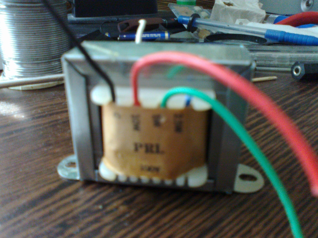

Bontottam egy 100V-os hangszóródobozból a képen látható trafót.
Szekunder oldalon vezetékek fekete ( C jelölés) és fehér ( 4 Ohm jelölés )
Primer oldalon fekete ( C ), piros ( 10W), zöld (5W), kék (25W).
Milyen értelmes felhasználási lehetőségekre alkalmas?
Kis aktív hangszóró erősítőjének táplálására esetleg?

(#) Bakman válasza rozsdas111 hozzászólására (») Máj 7, 2016 /
Leginkább 100 V-os rendszerű hangszóródobozba jó.

(#) kameleon2 válasza rozsdas111 hozzászólására (») Máj 7, 2016 /
Ha lehet tápra ne használd. Nem arra van méretezve. 100V-os rendszerhangszóró meghajtása volt a dolga. Azaz az erósítő 100V-os trafókimenetére csatlakoznak a trafós hangszórók - mint például egy iskolarádiónál, vagy a MÁV hangrendszerében. Így nagyon hosszú kábelre sok hangszóró felfűzhető. Hálózati trafóként nem használnám. Kicsi eleve a menetszáma és a terhelhetősége is. Ráadásul lehet, hogy egyszerűen leég, vagy átüt. Maga a csévetest és a vas használható.
