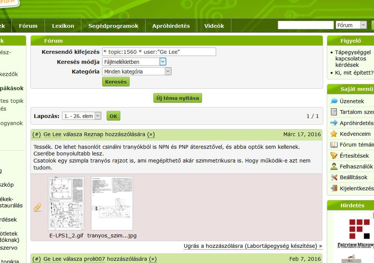

(#) Alkotó válasza teszti hozzászólására (») Ápr 20, 2016 /
A HE keresője inkább egészen jó, csak igazodni kell hozzá. Jelen esetben az a baj, hogy a fórumozó -eltérve az általában elvárt nikkektől- nem folyamatos nevet választott, hanem abban van egy szünet. Ezért próbáld a melléklet szerint megadni, idézőjelesen. Így fogsz találatot kapni.
A hozzászólás módosítva: Ápr 20, 2016
(#) teszti válasza Alkotó hozzászólására (») Ápr 20, 2016 /
Félig meddig tényleg működik ez a csel, mert a fájlmellékletekben van találat, de ha a hozzászólásokat választom, akkor már nincs. Nem gond, ezzel az idézőjeles trükkel sikerült kilistáztatnom Ge Lee összes hozzászólását, így egy fokkal már könnyebb, csak a labortápos hozzászólásokat kell vissza keresnem. Így könnyebb mint a googleval, mert időrendben látom, hogy ki mire reagált.
