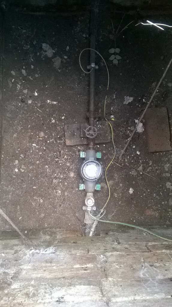

(#) merlingerin hozzászólása Máj 16, 2016 /
Segítséget szeretnék kérni nálam okosabb, szabványokat fejből fújó, esetleg idézni is tudó villanyszerelőktől.
Történet: kaptam egy levelet a helyi vízszolgáltatótól, hogy a leolvasáskor a leolvasó embernek feltűnt, hogy a vízóra aknában "elektromos kábelek" futnak, azonnal szűntessem meg (15 nap) mert különben megszűntetik a szolgáltatást, és felbontják a szerződét. Arra hivatkoznak, hogy tilos az ASZF szerint védőföldnek használni a vízvezetéket.
Nincs is annak használva. Amit a nagyokos vízóra leolvasó látott "elektromos kábelnek" az nem más, mint egy jó vastag zöld/sárga kábel, ami a ház EPH pontjába köti a vízvezetéket. Természetesen val földelő szonda (3db, 4m mélyen) illetve a ház vasbeton alapja is e célt szolgálja.
A vízóra aknában azért van átkötve a vízóra bilincsekkel, mert az óra utáni nyomáscsökkentőt követően KPE csövön jön a házba a víz. Továbbá kóccal tömített a vizes. A másik Zöld/sárga pedig a kültéren elhelyezett gáz nyomáscsökkentő földpontjára megy (akna mellett 2m odébb) Gázosok csinálták vagy 15 éve a gáz bekötéskor. Természetesen a gázvezetékről a házba érve megy egy vastag, 6mm2 réz kábel az EPH sínre is, ugyan oda, ahova a vizes is megy..
A házat így vettük. 2 éve volt vízóra csere, a helyi vizes szolgáltató cserélte. Egy szót sem szóltak. Az óra csere után kicseréltem az elrohadt bilincseket újra. Ennyi történt. A régi rozsdás vacak még a csövön van.
Természetesen nem vagyok elmeháborodott, nem veszem ki EPH-ból a vízvezetéket. Csak kellene nekem valami jogi "blabla" amivel az okos vizes íróasztalnál ülő nyuszikát le lehet szerelni. A leolvasó ember új volt, sosem járt még nálunk, túlbuzgó lehet. De én egy büdös vasat nem óhajtok fizetni egy félkegyelmű miatt.
Kép az aknáról mellékelve.
Szerintetek, mit tegyek?
A helyszín Érd, ÉTV a szolgáltató, Családi ház, egy lakásos, kertes övezet.
Minden segítséget köszönök!
(#) Bakman válasza merlingerin hozzászólására (») Máj 16, 2016 /
Ezt nem tudod elmagyarázni a vízszolgáltatónak?
(#) merlingerin válasza Bakman hozzászólására (») Máj 16, 2016 /
Nem. A vízszolgáltató nem érti meg. Mint a verkli mondja a nő az íróasztal másik oldalán, hogy amíg "kábelek vannak az aknában" addig nincs miről beszélni.
Inkompetensek, csak jogi blabla segít.
Kösd be a házon belül az EPH-ba a csöveket, ez fog a legkevesebbe fájni, már ha ilyen szemellenzős a szolgáltató. Annyiból igaza van, hogy merőben szokatlan a megoldás.
De az órától KPE csövön jön be a házba. Meg ezért nem vésem szét az egész házat, mert ilyenek..
Az órát akkor is át kell kötnöm, mert nem lehet kóc, meg gumi tömítés közötte...
