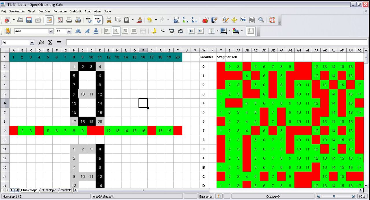

(#) kameleon2 válasza RoliNyh hozzászólására (») Máj 10, 2016 /
Ha visszalapozgatsz - már írtunk pár megoldást, sőt közzétettem a saját megoldásomat is (Openoffice táblázatkezelőben).

(#) kameleon2 válasza RoliNyh hozzászólására (») Máj 11, 2016 /
Nem kell keresni, mert ott az ods fájl. Persze ha excelben akarsz kínlódni openoffice helyett, maximum átkonvertálom. De többen tettek fel más, kevésbé fapados editorokat is.
