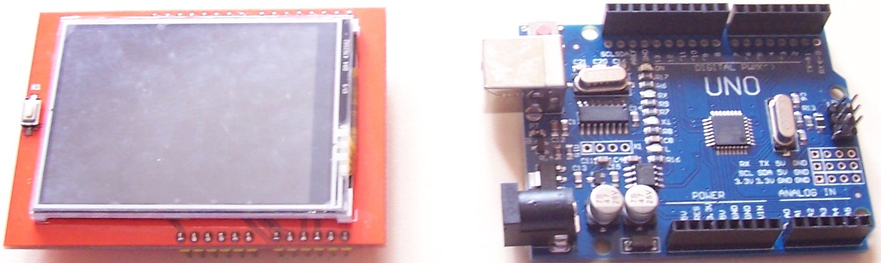

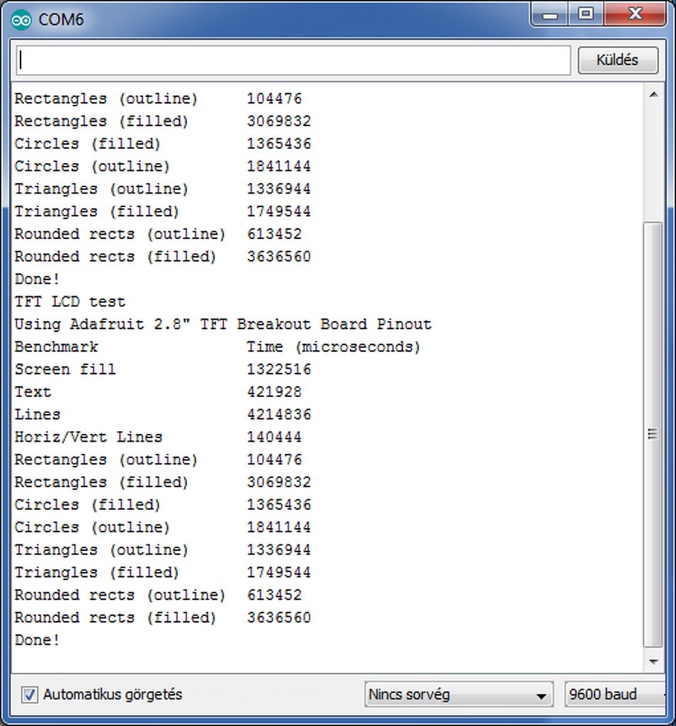

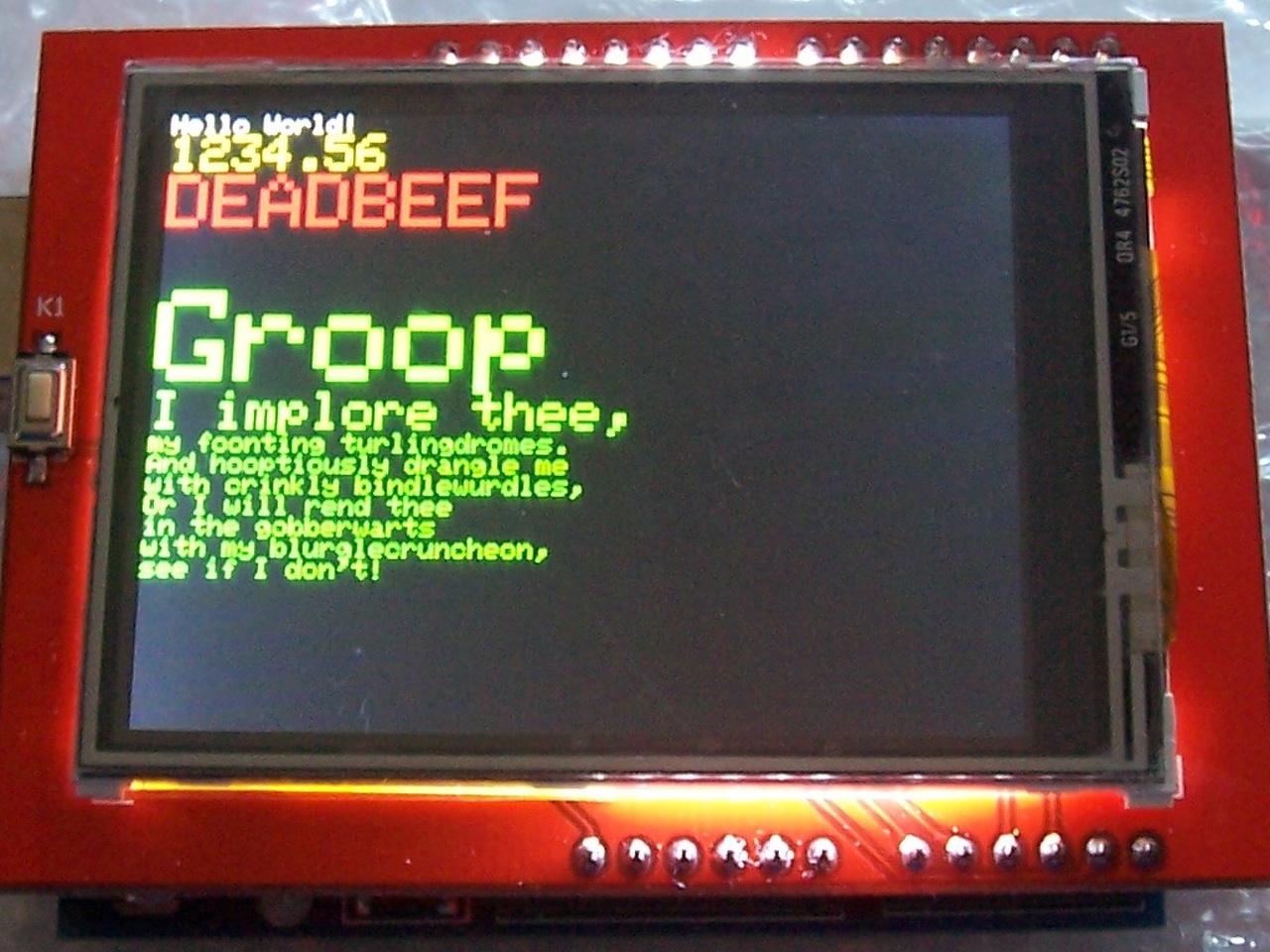

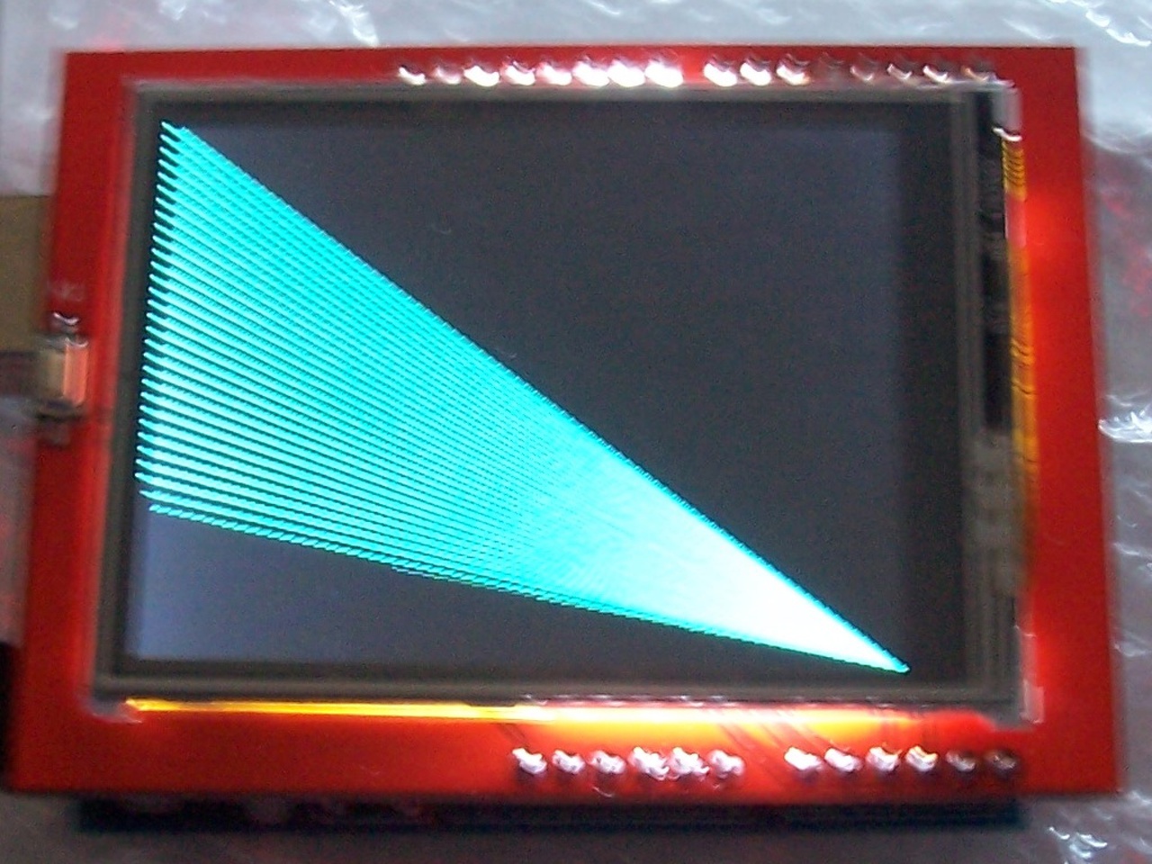

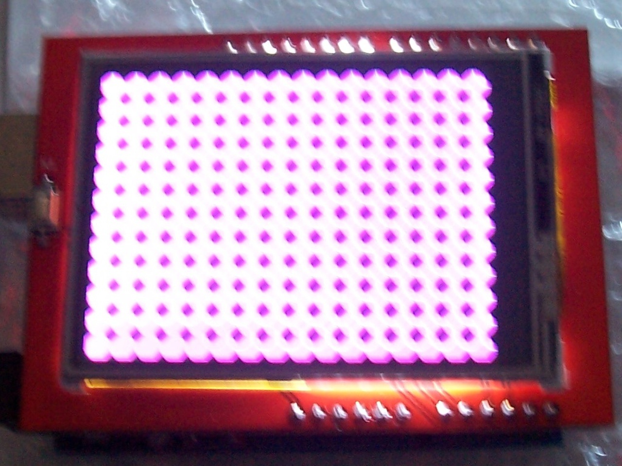

(#) RoliNyh hozzászólása Máj 10, 2016 /
Más kérdés, van egy ilyen (mellékelt fotó) TFT kijelzőm, a mellette látható arduinoval akarom összeházasítani.
Van valakinek ilyen kijelzője?
Esetleg tudnátok hozzá linkelni, küldeni használható libraryt és demo kódot?
Az "SPFD5408" szöveget én írtam rá, elvileg ez van rajta az eladó szerint:
2,4" TFT LCD Shield
A felületszerelt IC -k típusszáma: HC245 bus meghajtó.
HC245 Adatlap
A hozzászólás módosítva: Máj 10, 2016
(#) Tetye válasza RoliNyh hozzászólására (») Máj 10, 2016 / 1
Esetleg ez: Bővebben: Link ?
(#) RoliNyh válasza Tetye hozzászólására (») Máj 10, 2016 /
Nos ez működik is, kösz szépen!
Mivel videót nem lehet feltölteni, elégedjetek meg néhány bemozdult képpel...
(Kezdhetem tanulni a grafikus programozást, és az érintőképernyő kezelést...)

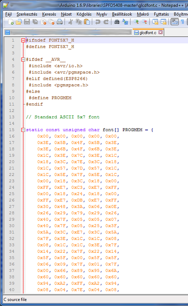

Nos, az előző hozzászólásomban mutatott TFT kijelzőnek meg tudná adni valaki a karaktertáblázatát?
Esetleg valami mintaprogram, amivel ki lehet íratni?
Vagy hogyan kell beletenni a magyar ékezetes betűket?

(#) icserny válasza RoliNyh hozzászólására (») Máj 10, 2016 /
„Nos, az előző hozzászólásomban mutatott TFT kijelzőnek meg tudná adni valaki a karaktertáblázatát?”
Grafikus kijelző lévén nincs saját karaktertáblája. Azt ír ki, amit grafikusan kiküldesz neki, vagy amilyen betűképet és kiíratást a programod lehetővé tesz. Ha ezt a programkönyvtárat használod, akkor abban a glcdfont.c állomány definiál 5x7-es felbontású fontkészletet. Módosítsd, vagy készíts/keress másikat! A nagyobb mértetű betűkhöz egyébként is illene nagyobb felbontású fontot használni, nem pedig az 5x7 fontot nagyítgatni.
(#) RoliNyh válasza icserny hozzászólására (») Máj 10, 2016 /
Oké, megvan az állomány, tele van HEXA adatokkal.
Szóval pontosan hogy is kellene akkor ezt szerkeszteni?
vagy egyáltalán mivel kellene megnyitni, hogy emberi szem számára is értelmezhető legyen?
(#) Kovidivi válasza RoliNyh hozzászólására (») Máj 10, 2016 /
Rajzold egymás alá a sorokban található hexadecimális számokat binárissá kódolva, és láss csodát!
(#) RoliNyh válasza Kovidivi hozzászólására (») Máj 10, 2016 /
Na jó, de csak van erre valami szerkesztő program...
Így azért elég gáz karaktereket gyártani...
(#) szeg76 válasza RoliNyh hozzászólására (») Máj 10, 2016 /
Kockás papír és számológép
Vagy valami hasonló
