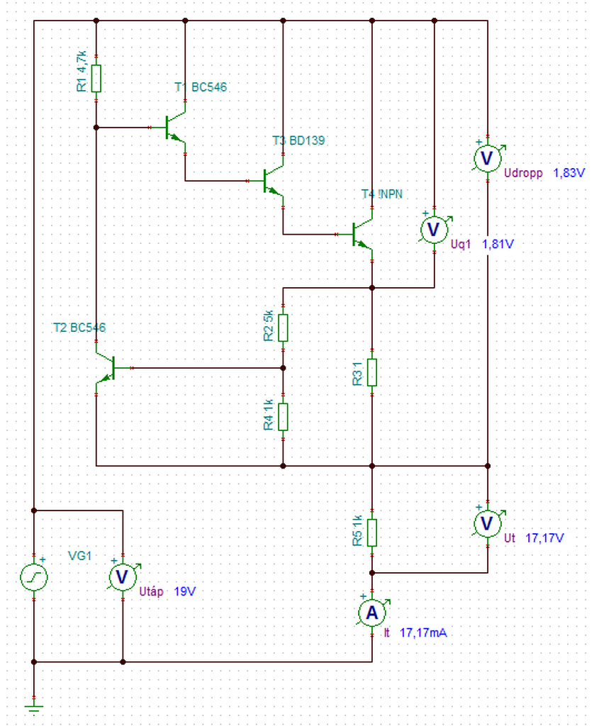

(#) teszti hozzászólása Máj 13, 2016 /
Helló!
Egy meglévő táphoz szeretnék készíteni változtatható áramkorlátot, kb. 0-5A-ig. Létezik ilyen?
(#) teszti válasza teszti hozzászólására (») Máj 13, 2016 /
Egy 19 voltos laptoptáp lenne a áldozat.
Senkinek sincs ötlete?
(#) Ivan93 válasza teszti hozzászólására (») Máj 13, 2016 /
Szia! Hogy el tudj indulni, én ezt javaslom: készíts egy áramgenerátort tranzisztorral és műveleti erősítővel, ezt kötsd a kimenetre. Ez mindaddig a tápfeszültség mínusz a tranzisztoron/feten eső feszültséget adja, amíg a kimeneti áram a beállított alatt van. Amint nagyobb lenne a beállított áramnál a tényleges áram, elkezdi a feszültséget csökkenteni (a tranzisztor felveszi és elfűti), míg a korlátnak megfelelő áram nem folyik.
A pontos kivitelezésben majd a tapasztaltabbak segítenek, talán jobb megoldásuk is lesz.
(#) rascal válasza teszti hozzászólására (») Máj 13, 2016 /
Önálló készülékre gondoltál, amit többé-kevésbé bármilyen feszültségforrásról meghajthatsz, vagy a meglevő tápod szerves részeként képzelted el? Második esetben úgy is meg kell bontanod azt a tápot és a kapcsolási rajzára is szükség lesz, hogy lássuk hol és hogyan lehet beleavatkozni a működésbe. Azt is érdemes megfontolnod, hogy a mostani szabályzó elektronikát kiszeded belőle és valamelyik ittenit belerakod. Ötletek hiánya: a megosztott infók mennyisége és a segítő kedv nagysága között egyenes az arányosság.
(#) teszti válasza rascal hozzászólására (») Máj 13, 2016 /
Valami olyasmit képzeltem el, hogy a laptoptáp kimenetére lehessen kötni, és egy potival állítani kb. 0-5A tartományban (kb. ennyit tud a táp) Szerintem kapcsolási rajzot ehhez nem lehet találni, gyári tápról van szó, 19V 4.74A.
(#) rascal válasza teszti hozzászólására (») Máj 14, 2016 /
Ja, először labortápnak olvastam, csak most a paramétereket együtt látva lett gyanús, hogy laptop tápról beszélünk. Így egy picit más. Akkor szerintem az egyik itt fellelhető labortáp kapcsolást lenne érdemesebb megépítened, és akkor a feszültséget is állíthatod nem csak az áramot. Egy negatív segéd tápfesz kell ezekhez de azt egy kapcsolóüzemű feszültség stabilizátor kockával meg lehet csinálni a 19V-ból.
(#) Ge Lee válasza teszti hozzászólására (») Máj 14, 2016 /
A maximális áram korlátozásához kell 2db tranyó, meg 2db ellenállás. Állíthatóra is meg lehet csinálni de ebben a formában nem tudod nulláig leszabályozni, másrészt nagy sönt kell hozzá, ami nagyon fog fűteni, plusz nagy lesz az egész táp belső ellenállása tőle ami nem jó.
(#) teszti válasza Ge Lee hozzászólására (») Máj 14, 2016 /
Elég akkor a fix is. Egy rajzot tudsz hozzá készíteni hogy hogyan néz ki?
(#) kadarist válasza teszti hozzászólására (») Máj 14, 2016 /
Van itt egy állítható.
(#) rascal válasza kadarist hozzászólására (») Máj 14, 2016 /
Abban téved a leírása, hogy nem, vagy csak minimálisan esik rajta a feszültség a beállított határ alatt. 1.8V-ot legjobb esetben is lenyel. Ettől még jó lehet tesztinek. A 8.4A * 8.4A *0.5Ohm is 36W nem csak 10W (hát akkor ebben is), de ha 1 Ohmot rak, hogy a saját tápjához igazítsa, akkor is ráhagyással 20W kelleni fog neki.

(#) teszti válasza scooby_ hozzászólására (») Máj 14, 2016 /
Köszi mindenkinek a segítséget. Átnézem őket és az egyiket majd meg is építem.

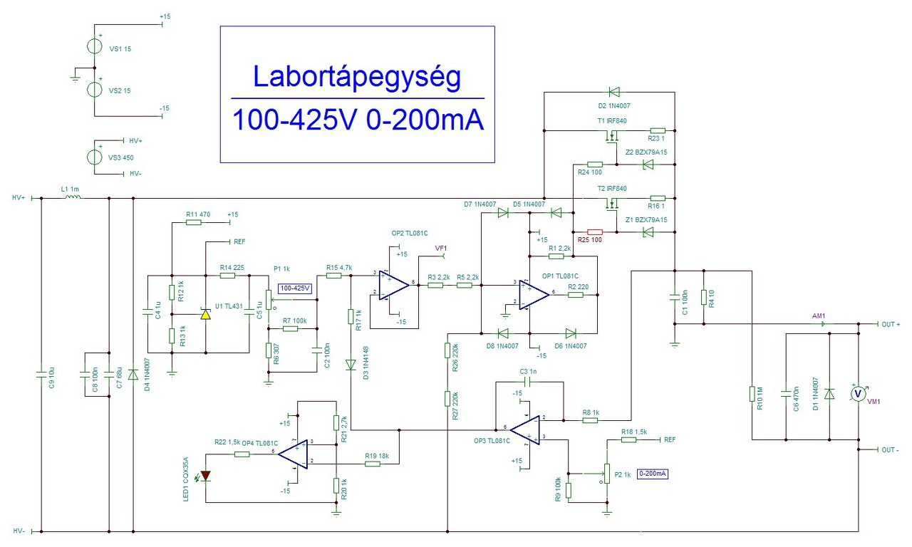

(#) daneg86 hozzászólása Jún 15, 2016 /
Üdv mindenki!
Kis segítségre lenne szükségem.
Célom lenne egy szimmetrikus 40V 3A labortáp építése.
Trafóból van egy 350W-os házimoziból bontott, 2 elkülönített szekunderrel, pufferelve 55V DC jön le róla, a szekunder 1,5mm es huzallal van tekerve, ez megfelelne ?
LPSU3A50V tervei szimpatikusak, IRFP064 fetekhez szükséges lenne valami átalakítás ?
Másik problémám, hogy van egy DC-DC konverterem, ami 12V-ból csinál 200-450V-ot és 200mA-t tud. Ez után kéne valami áteresztő tranzisztoros/fetes(IRF840 van egy marékkal) stabilizátor, ami 100-430V 0-200mA tartományban tudna szabályozni. Ehhez tudnátok valami kapcsolást ajánlani, amin el tudok indulni ?
A hozzászólás módosítva: Jún 15, 2016

(#) daneg86 válasza scooby_ hozzászólására (») Jún 17, 2016 /
Összedobtam egy szabályzót, amit 100-425V ra akarok majd megvalósítani, mielőtt nyáktervnek nekiállnék nézzétek át legyetek szívesek, hogy min lehetne javítani. Műveleti erősítőnek TL084 et vagy 2x ne5532-t gondoltam.
(#) scooby_ válasza daneg86 hozzászólására (») Jún 17, 2016 /
Jónak tűnik a rajz, de már van olyan, ami biztosan bizonyított, működik.
Ez a másik.
Ez a harmadik.
A három táp gyakorlatilag azonos működésben.
Igen igen, de egyik sem akkora feszültség tartományban működik mint ami nekem kell.
Szimulálva elvileg működik, került bele még pár védő dióda stb, azóta szimulálva elpusztíthatatlan.
2 fetet raktam bele, mert zárlatkor amíg az előszabályzó feszültsége nem igazodik a kimenethez, addig meghaladná 1 fet tűréshatárát.
Így van! Nem akkora tartományban, igényelnek némi átalakítást, de azok is korlátlanul módosíthatóak ilyen szempontból.
