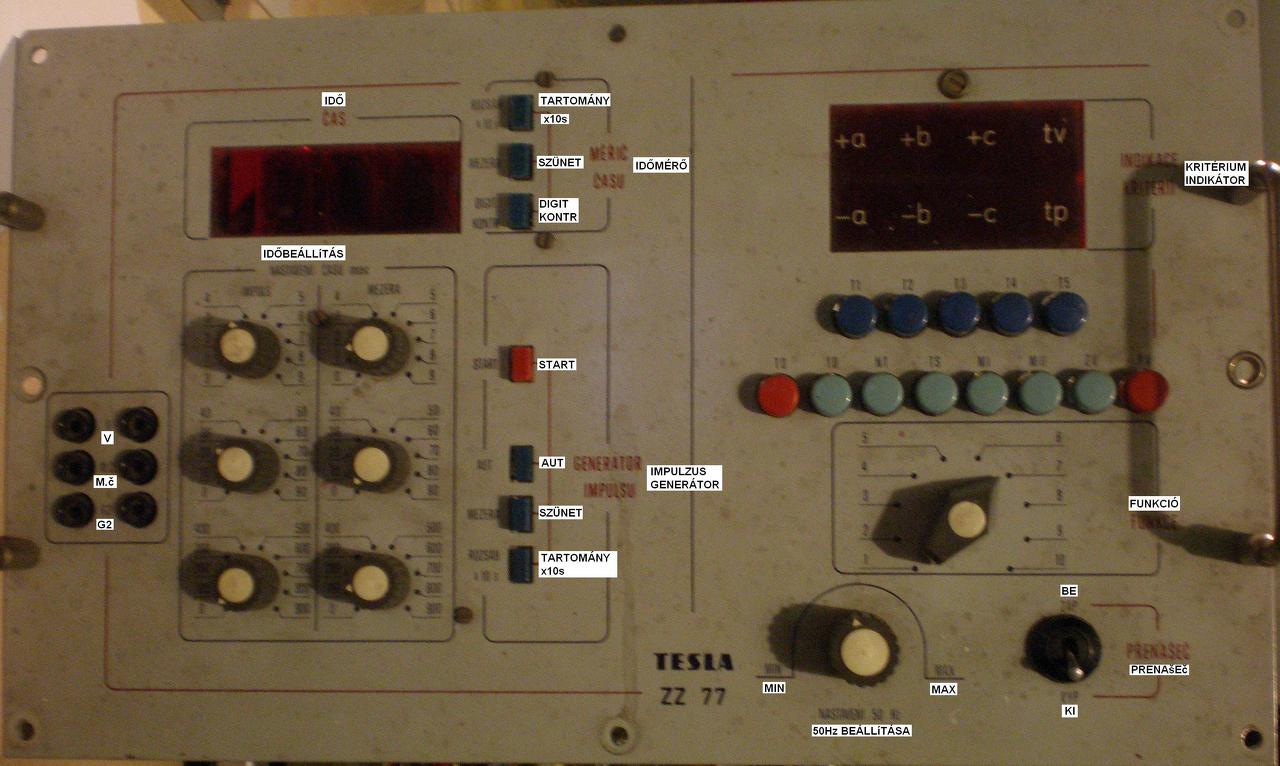

Dolgozott valaki innen régen olyan környezetben ahol vezetékes telefonrendszer volt és TESLA berendezéseket (műszereket például) használtak? Nem a legjobb megfogalmazás, de most nem jut eszembe jobb, de mindjárt kifejtem, akkor világosabb lesz. Van nekem egy TESLA ZZ77 típusjelzésű impulzusgenerátorom. Viszont az interneten semmi nincs róla (szlovákul, csehül, magyarul, oroszul, angolul is kerestem, mindet a saját nyelvű GOOGLE-jében), de semmi (csehül volt két találat, az egyik helyen egy PDF dokumentumban megemlítették, hogy ez egy impulzus generátor, de semmi több, egy másik apróhirdetés archív oldalon meg azt találtam, hogy valamikor évekkel ezelőtt árult valaki ilyet, vagyis nem ez az egy darab van belőle). Szinte biztos, hogy vezetékes telefontechnikához köze van (több erre utaló berendezés között találtam), erre utal az is, hogy 60V DC a tápellátása. Holnap tudok róla képet feltölteni, de van az elején egy 3 NIXIE csöves időmérő (ez van ráírva), egy impulzus generátor rész, amin be tudom állítani az impulzusok hossz- és a köztük lévő szünet idejét, az impulzusokat (msec tartományról van szó kb. 1-999msec-is plusz van egy x10s gomb) vagy manuálisan én indítom egy gombbal, vagy automatára is lehet kapcsolni. Erről egy glimmlámpás visszajelzés is van a készülékben (az impulzusok ütemében villog). Emellett több olyan kezelőszerv is van, aminek a feliratait nem tudom értelmezni (értem ami oda van írva, de nem értem mire szolgál, vagy csak (számomra ismeretlen) rövidítésről van szó). Ja és van egy huzalpoti amihez az van írva "nastavení 50Hz" ami azt jelenti, hogy 50Hz beállítása, de hogy minek és hol van ez az 50Hz azt nem tudom. Mire használhattak egy kis-közép központban egy ilyen impulzusgenerátort 8egyáltalán a vezetékes telefontechnkában)? Talán teleximpulzusokat álítottak elő vele, vagy mérési feladatokat láthatott el? Ha valaki dolgozott hasonlóval, vagy van ötlete és kedve is rám szánni egy kis időt azt előre is megköszönöm.
Mellékelem akkor a műszerről a képet. Az eredeti cseh feliratokat lefordítottam magyarra, azzal a megjegyzéssel, hogy a "mezera" szóhoz "szünet" magyarosítást írtam, nem biztos hogy fedi a valóságot (szlovákul medzera, ami szóközt, helyet, szünetet, rést jelent). Illetve a "prenašeč" szót nem tudtam lefordítani, a google szerint "adattovábbító"-t jelent, ami a környezetet figyelembe véve elképzelhető lehet.
Elnézést a képminőségért, ha megtakarítottam, összeszereltem fogok róla sokkal jobb minőségű képeket is feltölteni. A sötétkék gombok iostat kapcsolók, az alatta lévő sor nyomógomb és kapcsoló vegyesen. A jobb felső sarokban lévő piros plexi mögött 8db telefonizzó (illetve ugyan olyan tokozású glimm is) van. A fekete karikák a bal szélén banánaljazatok, három pár (a középső páron 60V DC-c mérek, feltehetően a tápfeszültséget). A bal felső sarokban a három nixie csövet rejti a piros plexi. Bárkinek van bármi ötlete szívesen fogadom. A hozzászólás módosítva: Nov 11, 2016

Most egyenlőre a belső moduljainak kapcsolási rajzait fejtegetem vissza, három már megvan (többek között a két tápmodul), most kezdem az impulzusgenerátor modulját, utána meg az időmérőét fogom csinálni.
Egyre inkább úgy érzem, hogy egy nagyon ritka műszer van az asztalomon. Az elektronikáját alaposabban áttanulmányozva valamilyen nullszériás darabnak tűnik, aminek a gyártását később teljesen leállították. Erről árulkodik, hogy az interneten nincs róla semmi, és több helyen is utólagosan felforrasztott alkatrészek vannak a műszerben, megszakított vezetősávok, amiket máshova drótoztak át stb. Mintha egy kísérleti példány lenne. Kihasználatlan forrpontok (biztos nem átvezető furatgalván) is vannak a paneleken.
Vagy esetleg azt is el tudom képzelni, hogy egy kis szériás sorozat tagja, amiből csak pár darab készült, de igazi gyártásban soha nem volt. Viszont ennek ellentmond a profi szitázott előlap és a típusszám is (persze ettől még...). Maga a doboz nem direkt ennek a készüléknek lett készítve, mert sűrűn perforált vázelemekből van összecsavarozva, ez is az előbbi felvetésemet erősíti.
Lehet jelfogó, illetve jelfogós regiszter vizsgáló célműszere.
Idézet: „Erről árulkodik, hogy az interneten nincs róla semmi” Ezen nem kell meglepődni. Nincsen minden fent a neten. Amiket mi fejlesztettünk/gyártottunk azokból pl. gyakorlatilag semmi...
Igen, az is lehet. Nekem a mechanikus tárcsák beállítása vetődött fel...
Elképzelhető.
A hátulján van még egy 40 pólusú késes csatlakozó és két tuchel. A 40 pólusú mellé az van írva: Idézet: „TV 52 DVK-DVS DV 50 Hz” Az egyik tuchel egy digitális bemenet, de egy keresztbe felcsavarozott fémlappal le van takarva, a másik pedig '"további berendezések" felirattal van ellátva. A műszer olyan kialakítású, hogy látszik rajta, hogy asztali üzemre szánták, nem hordozható műszernek. Előbb megkérdeztem édesapámat, nem ismer-e valakit a "Okresná správa spojov Komárno" cégtől (internetes adatok alapján 1955-1986 között létezett és ők voltak a járási "telefonisták"), mint kiderült van ismerős, csak nagyon elfoglalt, de megpróbálunk vele beszélni, hátha felismeri, vagy legalább tud ezzel kapcsolatban mondani valamit. Hétfőn még érdeklődök bent a suliban is. Hiába nézelődtem cseh illetve szlovák fórumokban, nem találtam semmit. A hozzászólás módosítva: Nov 11, 2016
