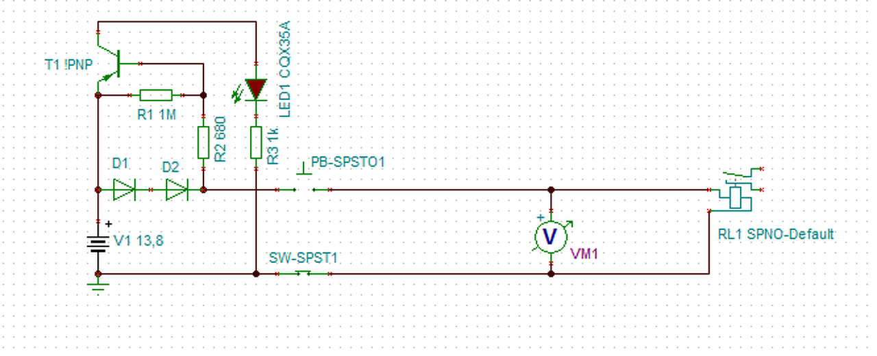

(#) ha6qt hozzászólása Máj 15, 2016 /
Szeretnék kapcsolási rajzot, vagy a keresendő áramkör megnevezését az alábbi problémához:
Adott négy darab, yaxleyvel kapcsolható relé, amely 13,8V-ról van működtetve, 30 méter kábelen keresztül. A relék 12V / 40 mA-esek. A 13,8V emelésére nincs lehetőség.
Szeretném, ha a yaxley kapcsolásakor kijelezné egy-egy LED, hogy melyik állásban van a kapcsoló. Azonban csak akkor világítson, hogy ha a kábel nem szakadt, a relén biztosan folyik áram, tehát pl a kábelt nem vágták el kapával
Gondoltam arra, hogy beteszek egy pár Ohmos ellenállást, és az ellenálláson eső feszültséggel meghajtok egy tranzisztort, ami kapcsolja a LED-et, de ekkor eszembe jutott, hogy az ellenálláson mindig ott lesz a pozitív tápfeszültség, így ez nem jó megoldás.
Optokapu az ellenállásra?
De persze nem szeretném túlzottan a feszültséget ejteni sem az ellenállással, mert ha jól számolom, kb. 27-33 Ohm kellene kb. 0.7-1V feszültségeséshez.
A hozzászólás módosítva: Máj 15, 2016
(#) pont válasza ha6qt hozzászólására (») Máj 15, 2016 /
Ötletnek/vitaindítónak egy a Tinában úgy működő kapcsolás. A nyomógomb a yaxley egy ága.
(#) ha6qt válasza pont hozzászólására (») Máj 15, 2016 /
Köszönöm! Szuper, hogy kipróbáltad
Esetleg egy átlagos optocsatolóban mennyi a minimális feszültség, ami kinyitja a benne lévő tranzisztort?

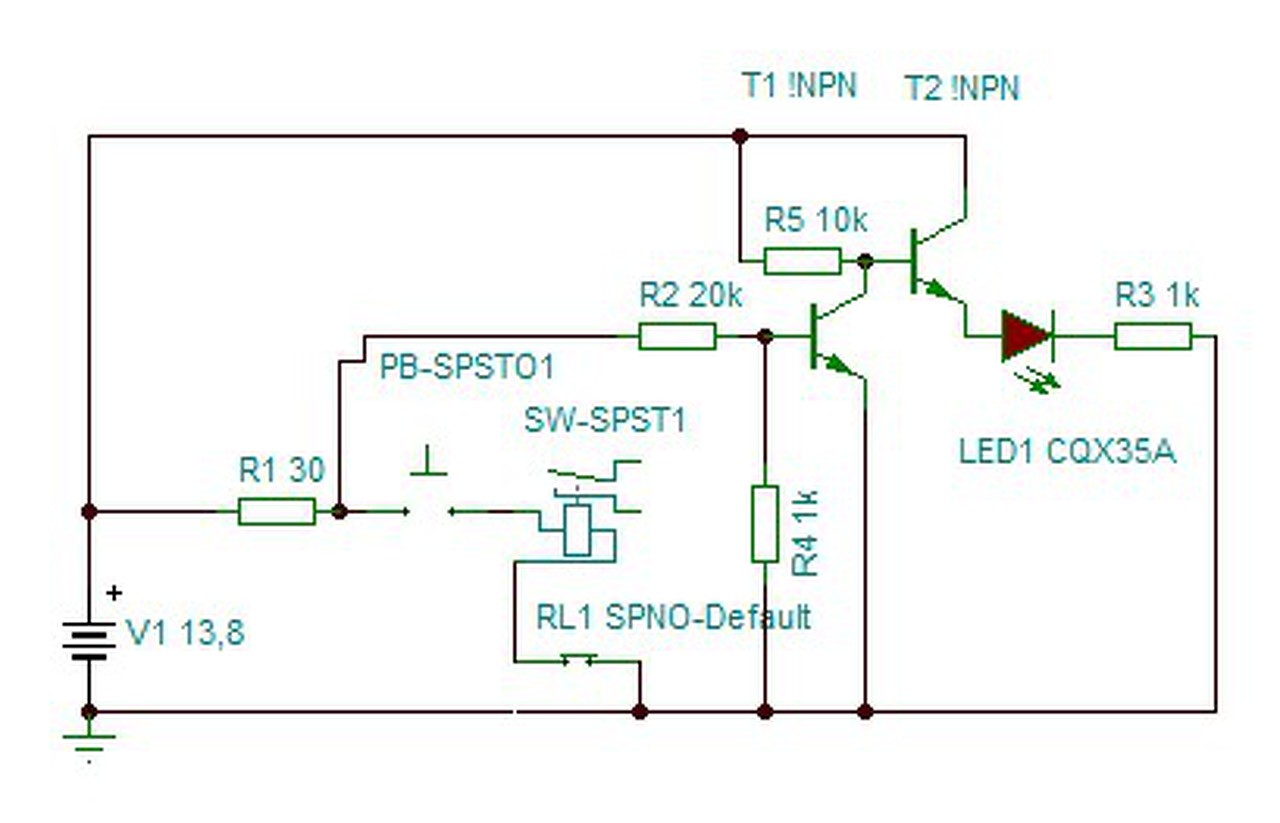

(#) steelbird válasza ha6qt hozzászólására (») Máj 15, 2016 /
Szia.
Összedobtam én is egyet.
Ha 12V -os relét kapcsolsz, akkor a diódákon eső 1,2...1,5V még nem lesz gond.

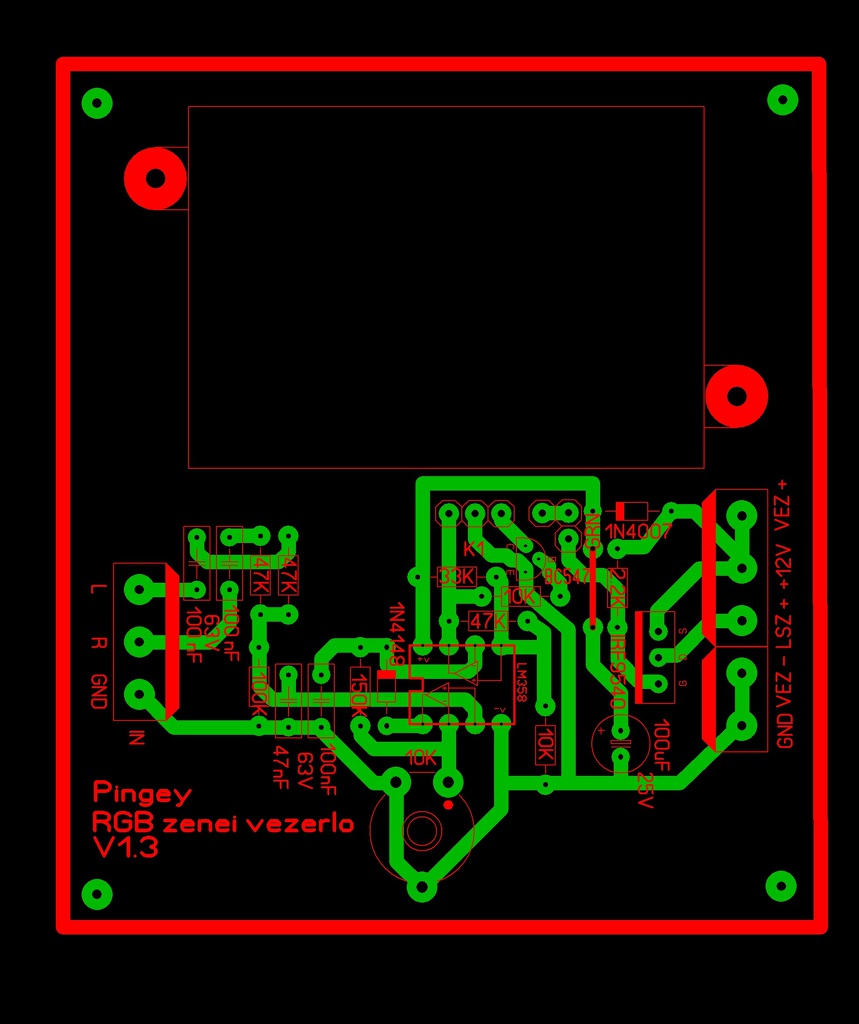

(#) Lacko12 hozzászólása Jún 3, 2016 /
Egy olyan kapcsolásra lenne szükségem ami gépjármű üzemi feszültségét ami körülbelül 14,4V leszabályozza 12V-ra.
Gondoltam sima stabilizátor ic-re de azok maximum olyan 3A környékiek voltak, a helyzet viszont az hogy nekem legalább 6A kellene a 12V-os feszültséghez.
Esetleg áramáteresztő tranzisztorral meg lehetne oldani a problémát?
Előre is köszönöm a választ!
Albert László
(#) Sebi válasza Lacko12 hozzászólására (») Jún 3, 2016 /
Elsőként az a kérdés, szükség van-e rá? Mi az a 12V-os fogyasztó, ami nem tűri a 14,4V-ot? Természetesen meg lehet oldani az említett módon, de azzal lehet számolni, hogy álló motornál nem lesz meg a 12V.
(#) otvenkilenc válasza Lacko12 hozzászólására (») Jún 3, 2016 /
Kapcsolj többet párhuzamosan mindegyiket egy kiegyenlítő ellenállással.
(#) Lacko12 válasza Sebi hozzászólására (») Jún 3, 2016 /
Led szalag vezérlőnél tapasztaltam olyan meghibásodást hogy az eredeti funkciói már nem vagy tévesen működtek, és mivel másra nem tudtam gyanakodni ezért valószínű a túláram miatt jönnek elő a hibák.
Például a szabályzó távirányítóján lévő kikapcsoló gombra nem kikapcsol hanem az alapszíneket kezdi el váltogatni, vagy a módok közt nem lehet váltogatni ilyesmi.
a szabályzó 75W-os viszont egy mellék kapcsolással van összekötve ami a zenei jelet figyeli és annak ütemére illetve ellenütemére vezérli a led szalagokat.
(#) Lacko12 válasza otvenkilenc hozzászólására (») Jún 3, 2016 /
Jelen esetben tranzisztorra gondolsz?
(#) steelbird válasza Lacko12 hozzászólására (») Jún 3, 2016 /
Autóban mihez kell az a pontos 12V?
Mivel az aksin teljes töltöttségnél 13,2...13,6V mérhető, töltéskor pedig 14,4V, ezért minden autós elektronika úgy van tervezve, hogy ezt még el kell viselnie.
(#) Sebi válasza Lacko12 hozzászólására (») Jún 4, 2016 /
„a szabályzó 75W-os viszont egy mellék kapcsolással van összekötve”
Ezt a részt kell megvizsgálni, nem a sok amperes PWM-et. (A hiba is ebben keletkezhet.) Sajnos egy kicsit rajzolni kell, hogy lássuk, miként oldották meg a táplálást: lehet, hogy egyszerűen komolyabb szűrés kell ide és egy zener, ami megfogja az esetleges impulzusokat a 12V-on.
(#) Lacko12 válasza Sebi hozzászólására (») Jún 4, 2016 /
Csatoltam magát az áramkört, a felső nagy téglalap oda kerül az rgb szalag vezérlő.
Az alsó elektronikánál bal oldalra kerül 1 pár rca ami az erősítő vonalkimenetét használja.
Jobb oldalon legalulra megy a negatív 12V, amit az utána lévő kapocsból megkap a szalag vezérlő.
A 3-as kapocs alsó érintkezőjére megy a led szalag pozitív 12V ága, a középsőbe jön be az akksiról a +12V és a legfelsőben pedig szintén a szalagvezérlő kapja meg a +12V-ot.
