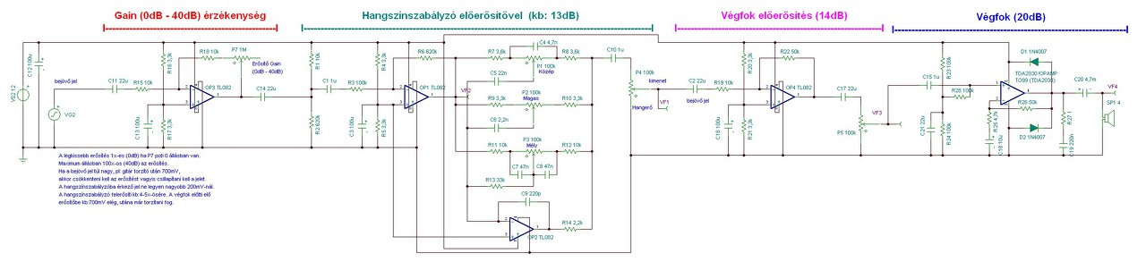

(#) Peet19 hozzászólása Máj 15, 2016 /
Egy fórum társ kérésére itt az egész kapcs.rajz.
Szerintem nem szorul magyarázatra a rajz elég áttekinthetőre sikerült. Most még egy kivezérlés jelzővel kibővítem hogy ha már elérte a torzítási küszöböt akkor legyen egy ledes visszajelzés. Jövőhéten megépítem az egészet és rakok fel képeket is hogy sikerült és hogy milyen a hangja meg lemérem élőben is hogy mennyi lett a valós teljesítménye.
Kicsit furcsa nekem hogy Tinában 4V-os amplitudónál levágja. Ez 2.5Veff ami egy 4Ohmos hangfalnál 625mA-t jelent ami csak 1.5W. Remélem azért élőben nem így lesz.
(#) steelbird válasza Peet19 hozzászólására (») Máj 15, 2016 /
Ha mikrofon szintű jelet szeretnél erősíteni, akkor ne a TL082 -t használd szerintem, mert az relative zajos, ilyen kis jelekhez kis zajú ic -k ajánlottak, pl. az NE5532.
Ha elektret mikrofont használsz majd, ahhoz jó lesz a 082, de akkor tápfeszültség kell a mikrofonnak és felesleges ekkora erősítés.
Kondi mikrofon esetén kell még fantom táp a mikrofonnak és dinamikus, ill. kondi mikrofonok használata esetén inkább szimmetrikus bemenet kellene (kivéve, ha a használandó mikrofon aszimmetrikus kimenetű), az ugyanis jobban véd a zavarok ellen. Továbbá... a mikronokat megfelelően illeszteni kell a fogadó fokozat bemenetén, ami szerintem most nem megfelelő, jelenleg a bemenő impedancia 10kOhm.
A hozzászólás módosítva: Máj 15, 2016
(#) reloop válasza Peet19 hozzászólására (») Máj 15, 2016 /
Ha a zajával és a torzításával elégedetlen lennél, hagyd ki OP1 és OP4-et.
A végfokot az óvatosság és az ésszerűség jegyében 26-29dB erősítésre állítanám.
Mint a kolléga is írta, OP3 helyén egy NE5534 nagyot dobna a minőségen.
A kimenő teljesítményed 2W körül várható.
(#) latyakosa válasza Alkotó hozzászólására (») Máj 15, 2016 /
Kíváncsi vagyok a hangjára!
(#) pucuka válasza Peet19 hozzászólására (») Máj 15, 2016 /
Még egy apróság. Az első fokozatban (mikrofon erősítőnél) sohase használj hangerő szabályzást, mert az erősítés szabályzása erősen befolyásolja a jel/zaj viszonyt. Egy dinamikus mikrofon pl. olyan kis jelet ad, hogy biztos nem vezérled túl akkor sem, ha a maximális erősítést alkalmazod.
Elektret mikrofonnál az első fokozat amúgy is a kapszulában van, ott már a bemeneti erősítő a második fokozat. ha így van, akkor már lehet. Bár jobb ötletnek tartottam volna, ha a rajzodon második fokozatba helyezed az erősítés beállítását.

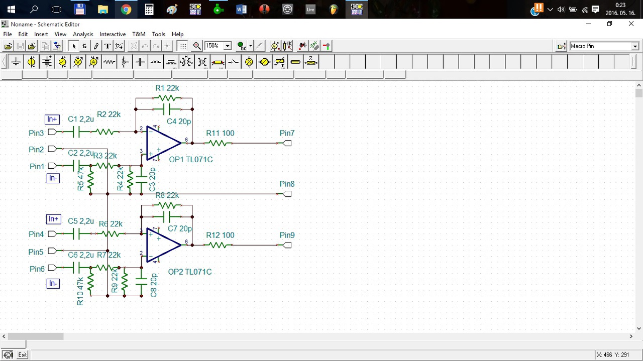

(#) djcaveman hozzászólása Máj 16, 2016 /
Úgy szeretnék fázist fordítani egy 2X400W-os erősítőben, hogy ne kelljen kapcsolóval kapcsolni a két üzem között. Normál esetben menne sztereóban, és az egyik végfok oldal kimeneti pontjait pedig felcserélném. Híd üzemben pedig a két kimenetre kötődne a terhelés.
A mellékelt kapcsolási rajz szerintetek megfelelő lenne?
(#) reloop válasza djcaveman hozzászólására (») Máj 16, 2016 /
Szia! Megfelel, ha megígéred, hogy mindkét csatorna hangerejét egyszerre fogod szabályozni
(#) djcaveman válasza reloop hozzászólására (») Máj 16, 2016 /
Ez nem lesz gond, mivel sztereó potméterrel gondoltam a hangerő szabályozást. Remélhetőleg olyan nagy együtt futási hiba nem lesz... Esetleg más ötlet?
A hozzászólás módosítva: Máj 16, 2016
(#) steelbird válasza djcaveman hozzászólására (») Máj 16, 2016 / 1
Szia.
Az elgondolás jó, csak amikor hidalni szeretnéd, akkor mindkét oldalnak azonos, mono jelet kell kapnia, ezt kapcsoló nélkül hogy oldod meg?
A hangerő szabályzás is problémás lehet, ahogy ezt @reloop is írta.
(#) ozpecs válasza djcaveman hozzászólására (») Máj 16, 2016 /
Hidalásnál azért a 3 dB elég nagy hiba lehet szerintem és egy sztereo poti simán tud akkorát ha nem nagyon különleges. Én egy kapcsolót ezért nem spórolnék el....

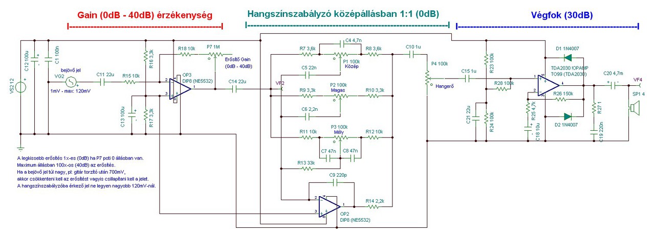

(#) Peet19 válasza reloop hozzászólására (») Máj 16, 2016 /
A hangszínszabályzó egy régebbi rajz, nem az én szerzeményem, de én is néztem az R14-et. Minél nagyobb az értéke annál hamarabb levágja a felső frekvenciát. Talán a C9-el (220pF)-al alkot egy felüláteresztő szűrőt? Nem tudom, mert az alsó határfrekvenciába nem nagyon szól bele. Azt sem tudom minek a visszacsatolásba az a kondi. A suliba nem is tanultunk ilyet.
(#) reloop válasza Peet19 hozzászólására (») Máj 16, 2016 /
A 3-Way Tone Control keresőszóval nézelődhetnél még. A rajzod szerinti C9 durván terheli a forrást.
Nézelődök, köszi. Átalakítottam megint egy kicsit, nézd meg légyszi mi a véleményed. Mi legyen akkor C9 -el és R14-el? A többi jó?
