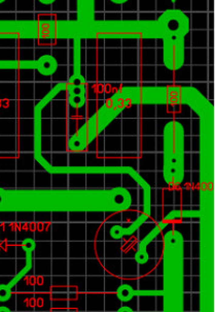

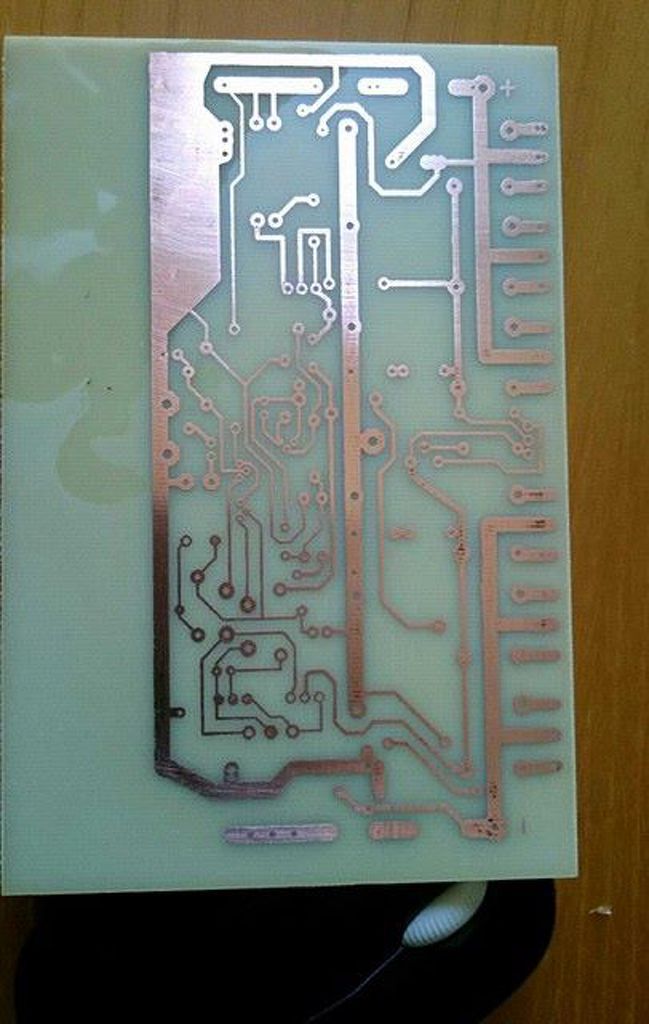

(#) krisz69 hozzászólása Máj 22, 2016 /

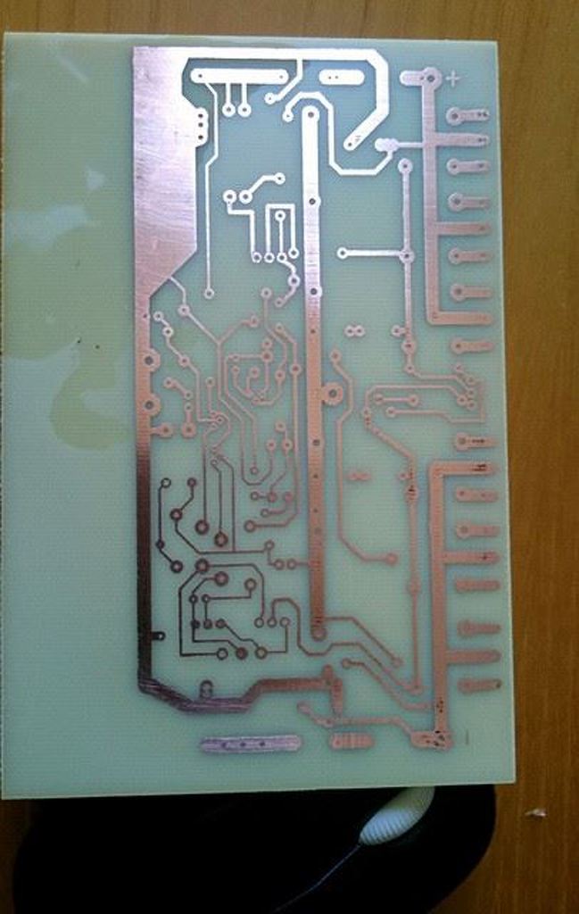

Sziasztok. a hibák kijavítva minden feliratozva lett. és kapott egy clippet is . Hea esetleg találtok híbát kérlek jelezétek köszönöm.

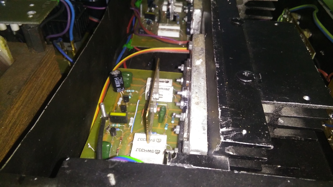

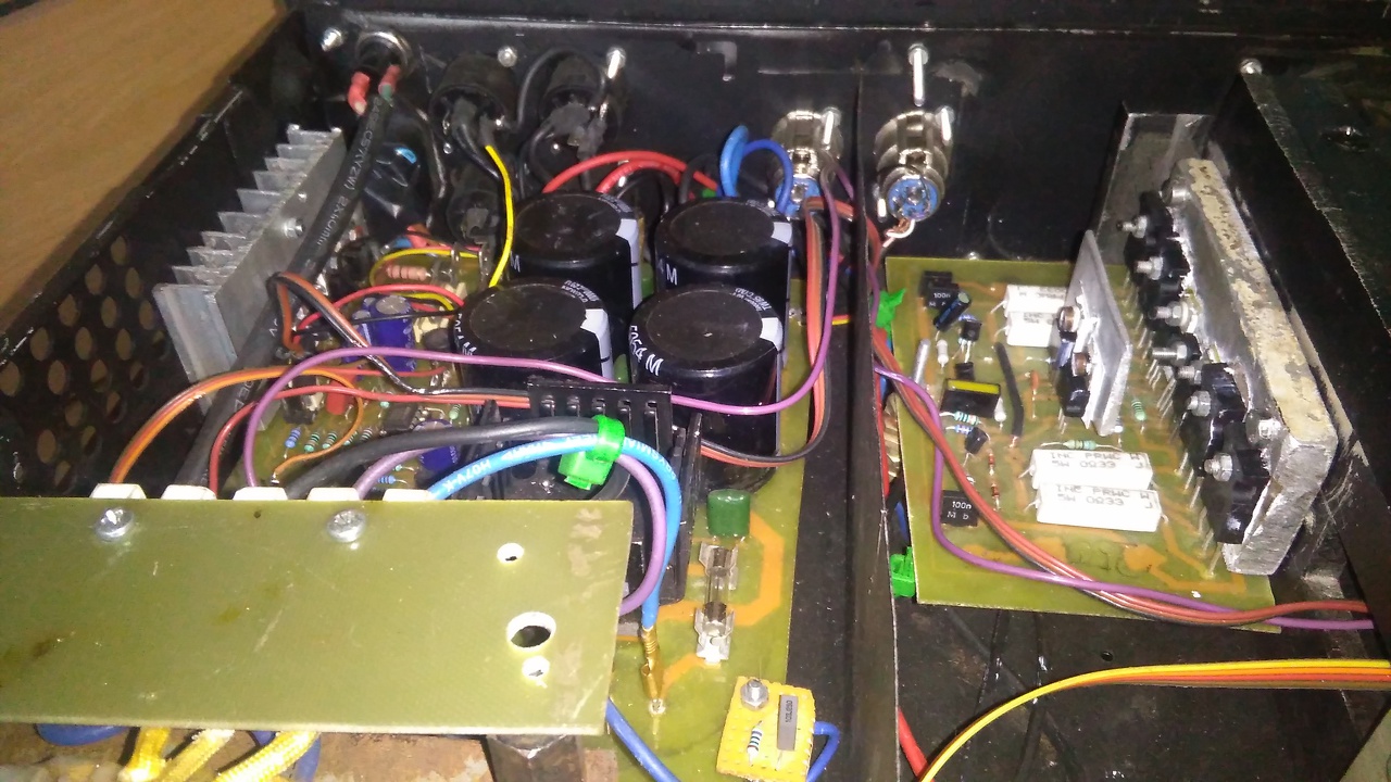

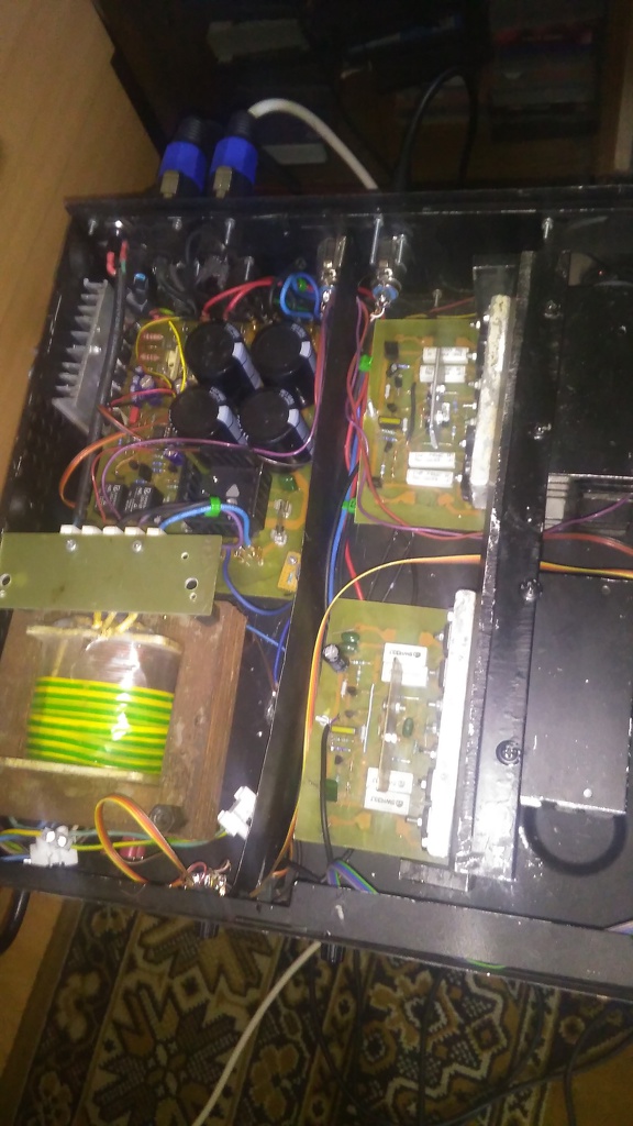

(#) csaba5299 hozzászólása Máj 22, 2016 1 / 1

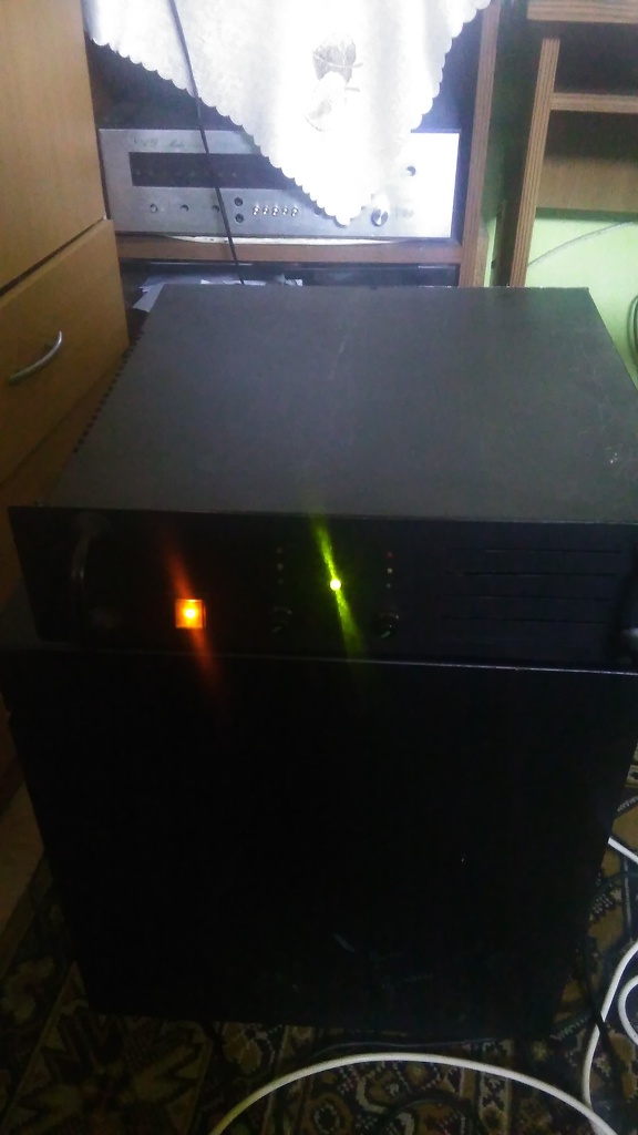

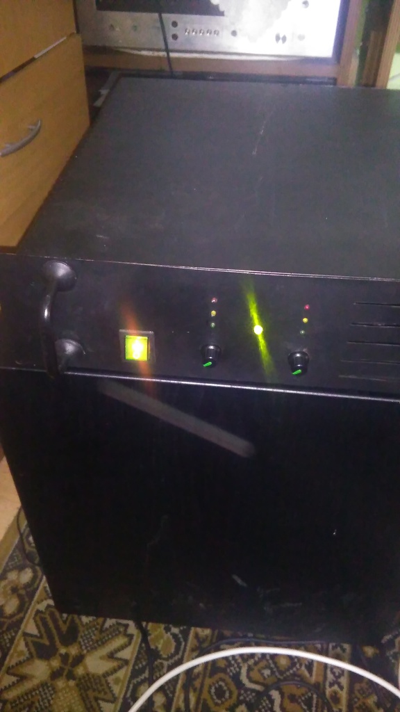

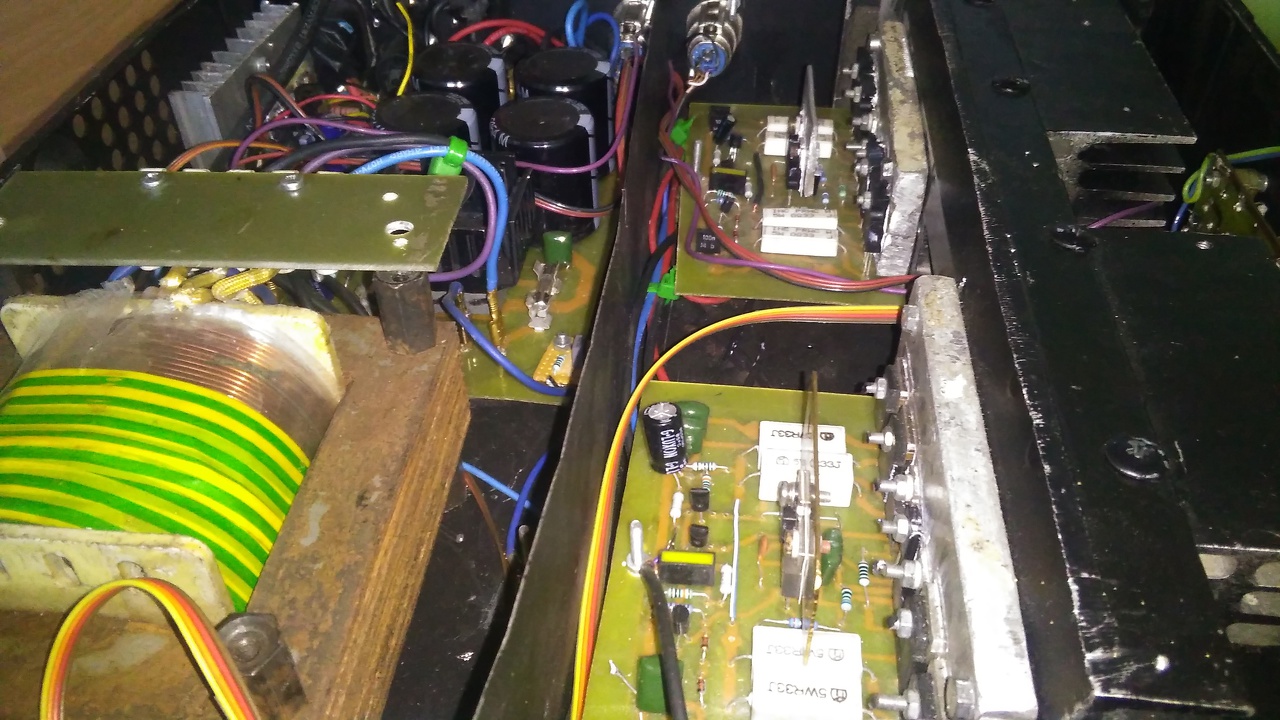

sziasztok(!) kész lett az erősítőm(!) 2*200w 35000ft-ba volt az egész(,) trafó nélkül(.)

(#) Alkotó válasza csaba5299 hozzászólására (») Máj 22, 2016 /
Én örömmel nézegetek erősítőkről készült képeket, de ebben sajnos csalódnom kellett.
Látszik a sok munka, de ha már ennyi energiát fektettél bele, akkor megérdemelne sokkal jobb képeket. Ezt értem a fotók minőségére, és a képek témaválasztására is. Manapság már egy átlagos telefon is lényegesen jobb képeket készít, illetve a fotók tárgyát is úgy kellene megválasztani, hogy azoknak minél nagyobb legyen az információ tartalma. Ez utóbbi lehet egy globális nézet, de akkor legyen globális, vagy egy-egy részlet kiemelése, de akkor az legyen kiemelve.
(#) reloop válasza krisz69 hozzászólására (») Máj 22, 2016 /
A clip áramkört nézd át, az emitter-ellenálláshoz és a 100µF-hez kell bevinned a negatív tápot, így sorra miden rossz helyre került. Eggyel több ellenállást számolok a kelleténél.
A csillagpontos testvezetést továbbra is hiányolom és csatlakozom az előttem szólóhoz az ellenállások méretét illetően.
(#) Buvarruha válasza krisz69 hozzászólására (») Máj 22, 2016 /
Szerintem egyre rosszabb lessz. Mi az a kondenzátor megoldás ott vékony kilóméter hosszú vezetősávval a tápvonal végén?

(#) krisz69 válasza Buvarruha hozzászólására (») Máj 22, 2016 /
az R tag elé került a kondenzátor és csak így fért el.

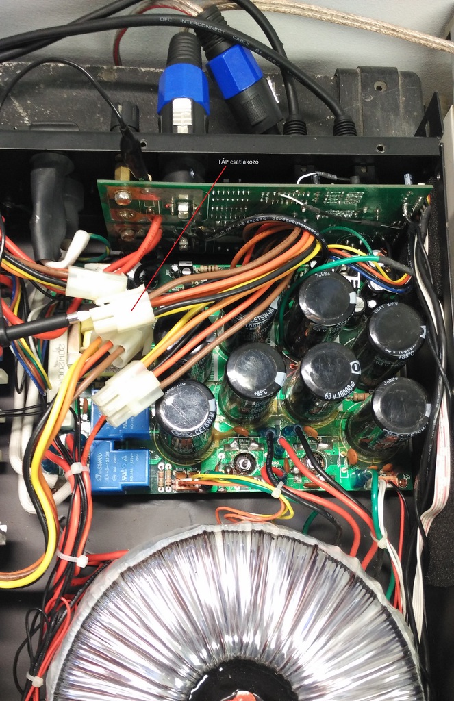

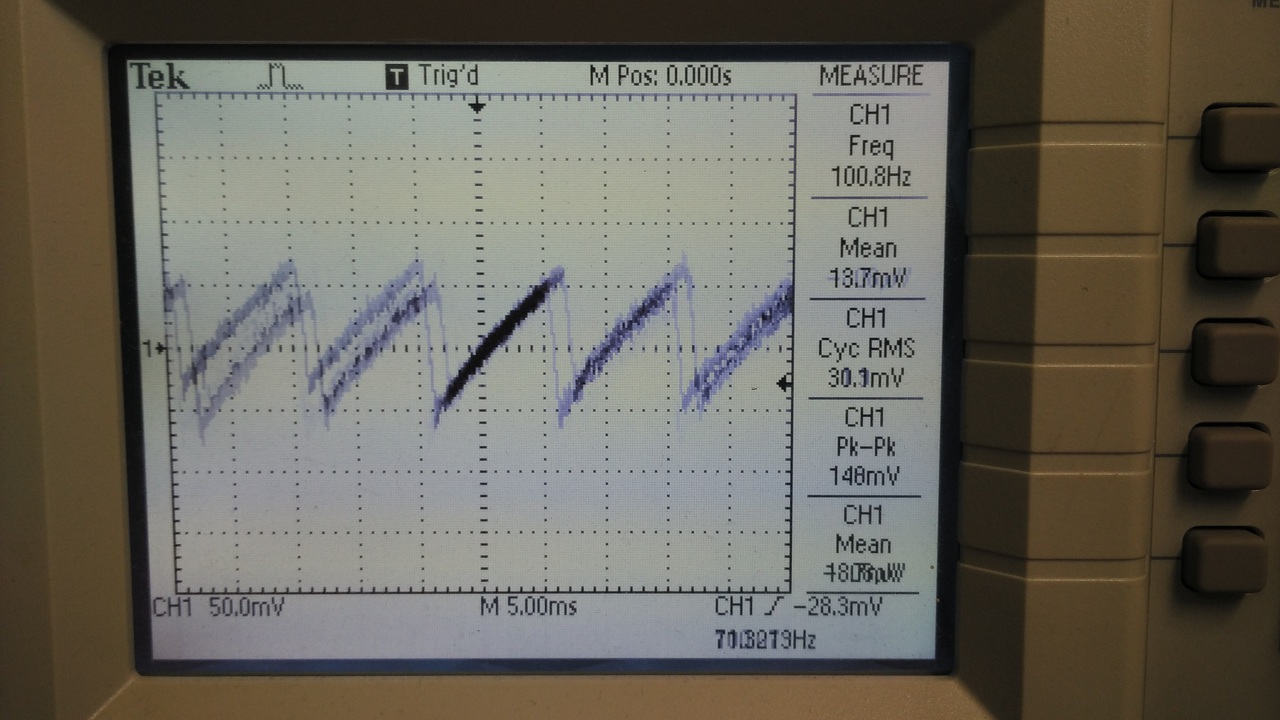

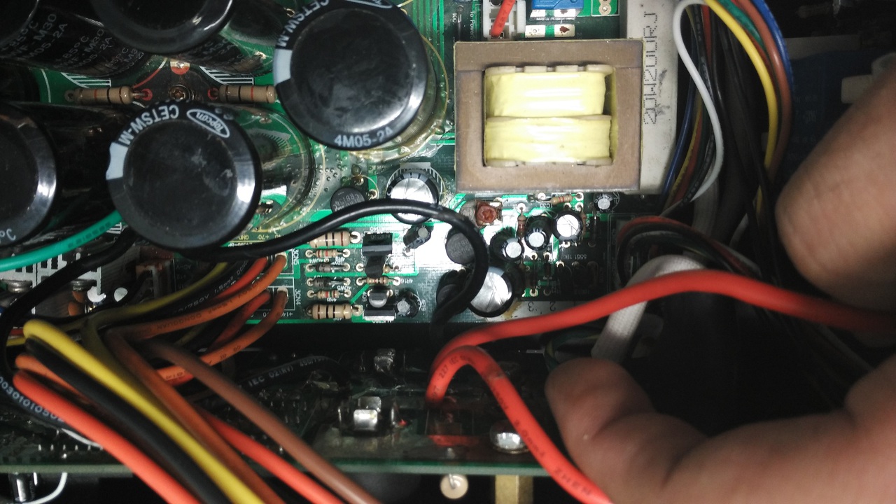

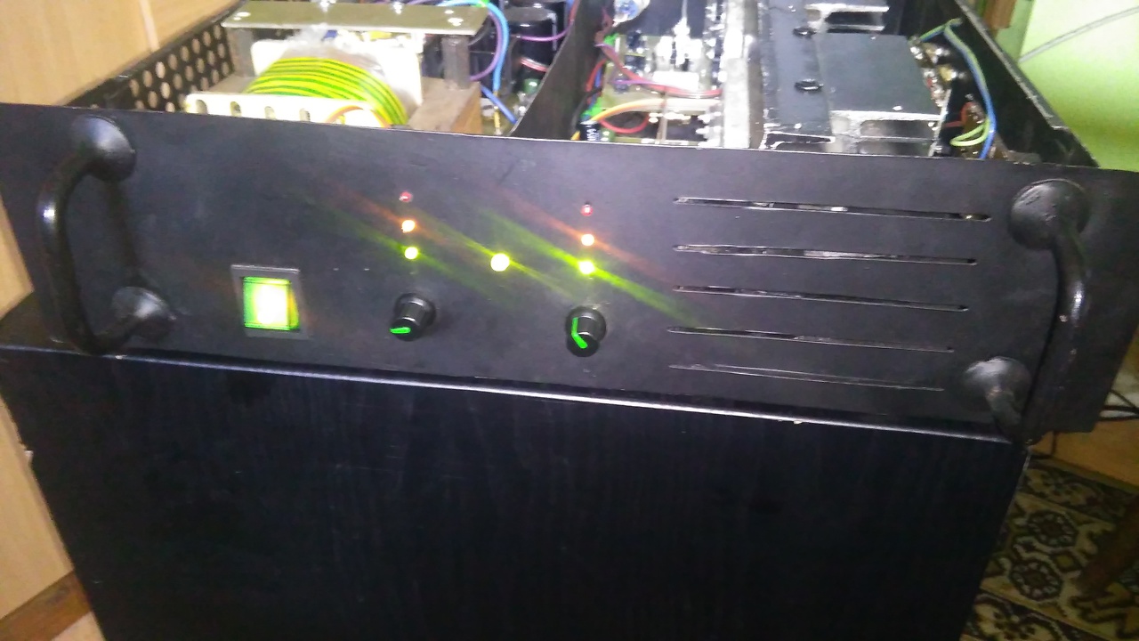

(#) szaka hozzászólása Máj 23, 2016 /

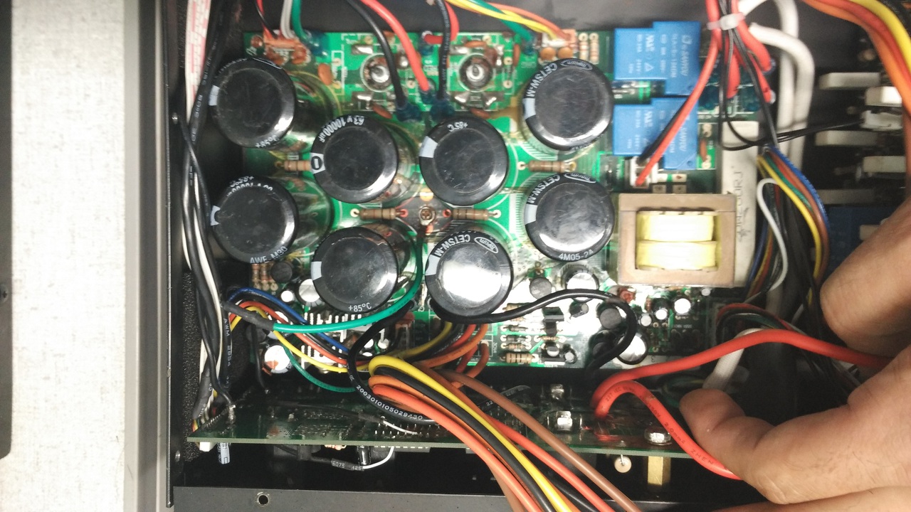

Kezem alá került egy Sirus Pro DXA 600-as végfok.
Hibajelenség: gerjed.
Letekert potméter esetén a leghangosabb a búgó hang.
A végfokra csatlakozó tápcsatlakozókon mérten a csatolt képen látható jelalakot.
Szerintetek melyik alkatrész okozza ezt a fűrészjelszerű zavarjelet?
Válaszotokat előre is köszönöm.
(#) reloop válasza szaka hozzászólására (») Máj 23, 2016 /
Szia! Mérd ki a Boucherot celláját! Az ellenállás elszíneződött?
(#) szaka válasza reloop hozzászólására (») Máj 23, 2016 /
Nem látni elszíneződött ellenállást.
De megmérem őket!
A képen látható ellenállásokra gondoltál?
Mert azoknak megfelelő az értéke.
(#) reloop válasza whitedrago hozzászólására (») Máj 23, 2016 /
A hangszínpanelen viszont van létjogosultsága a csillagpontnak, melynek magvát a tápszűrő kondik kell képezzék.
A kimeneten keress soros RC tagot, Zobel-nek is mondják. Egy korábbi gerjedés, vagy akár a magasak túlerőltetése is elnyírhatta.
(#) whitedrago válasza reloop hozzászólására (») Máj 23, 2016 /
Ez természetes, a csillagpontos huzalozást a paneleken is alkalmazom, nem csak a modulok között.
Köszönöm a válaszokat (neked is Trivium93), nincs több kérdésem
De az a hangszóró kimeneten van nem?
De nekem a zavarjel a táp kimenetén van.
Keressük az okát, mi terheli be a tápot.
