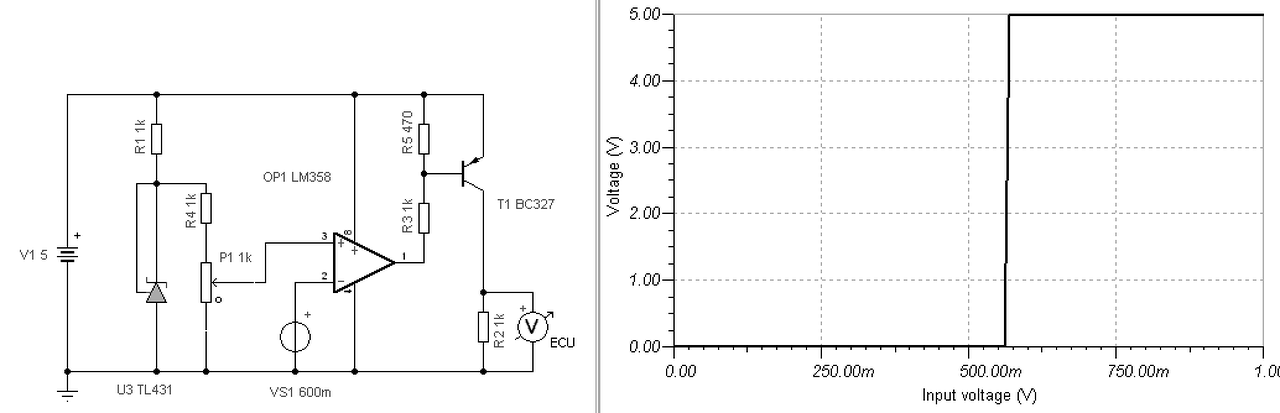

Lehetne még annyi kérésem, hogy át lehetne ezt ültetni 5 voltos tápra, 0,55-1 volt közötti kapcsolási pontra. Esetleg megtudnád osztani, a számolás képletét, vagy hogyan keressem a neten a komparátorok méretezését?
(#) proli007 válasza gyula66 hozzászólására (») Máj 23, 2016 /
Természetesen át lehet alakítani. Számolgatni itt nem sokat kell, a működése a műveleti erősítő működéséből fakad. Vagy is ez "nullkomparátor". Ha a műveleti erősítő neminvertáló (+) bementi feszültsége magasabb, mint az invertáló (-) akkor a kiment a pozitív táp felé indul el. És mivel nincs visszacsatolás az áramkörbe, megy is addig, míg tud. Vagy is míg bele nem botlik a tápba. Tekintve hogy az OPA nyílthurkú erősítése meglehetősen nagy ez már néhány mV differenciáli feszültségnél bekövetkezi.
A varia mindössze annyi, hogy az LM358 kimenete a negatív tápra le tud menni (ha nincs terhelve), de 5V táp esetén csak kb. 3,6V-ra tudja megközelíteni a plusz tápot, így egy tranyót és bázisosztót kell alkalmazni. Mivel a tranyó közös emitteres kapcsolásban működik, fázist fordít, így az OPA két bemenetét is meg kell cserélni, hogy akkor legyen magas a kimeneti szint, mikor a jel a referencia felett van.
A TL431-nél ha a vezérlő bemenetét a katódba kötjük, akkor kb. 2,47V lesz a stabilizált feszültsége (ennyi kb. a belső referenciája). Azt kell leosztani abba a tartományba, ahol komparálni szeretnénk. Jelenleg ez 0..1,2V közötti feszültséget lehet beállítani a potival a komparátor referenciája gyanánt.

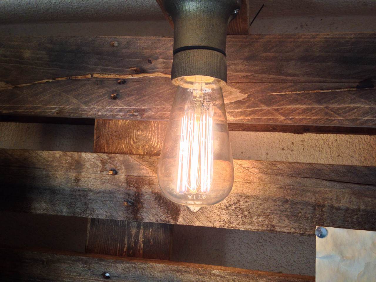

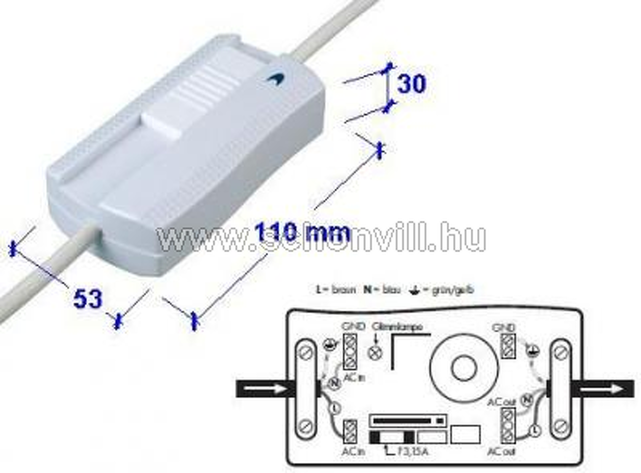

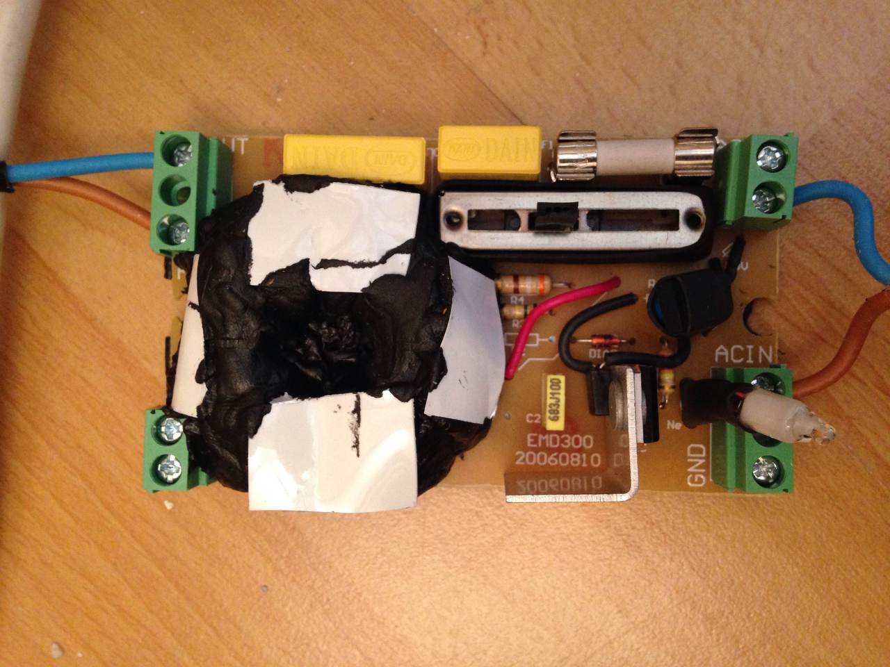

Néhány napja vásároltam egy Düwi kábelre szerelhető fényerőszabályzót (dimmer) és lenne egy problémám vele. A dolgát teszi rendben, szépen szabályoz és nem vibrál, viszont iszonyatosan zúg a fojtótekercse és enyhén az izzó (60W-os Edison) is zúg. A tekercset próbaképpen beburkoltam fekete rugalmas szigetelővel (ez látszik a csatolt képen) de nem segített semmit. Nézegettem dimmer kapcsolási rajzokat és úgy láttam, hogy ebben a klasszikus triakos-diakos kapcsolásban sokszor nem használnak fojtótekercset. Véleményetek szerint okozna problémát, ha kiszerelném és egy átkötéssel helyettesíteném? Esetleg helyettesíthető lenne valamilyen zajtalan zavarszűrési megoldással, vagy van más mód, hogy "elhallgattassam"?

Önts, öntesd ki a tekercset műgyantával. Tekercselők használják a menetek rögzítésére. Ha kiveszed, az izzó valószínűleg hangosabban fog ciripelni.
(#) gyula66 válasza proli007 hozzászólására (») Máj 23, 2016 /
Köszönöm a érthető, és minden igényt kielégítő választ. Nagyon korrekt.

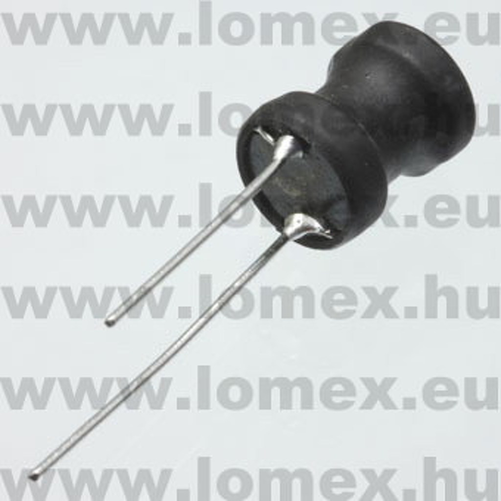

Köszönöm! A választott induktivitás nagysága mitől függ dimmernél? Láttam 47uH és 300uH indukcióval (és tekercs nélkül) is kapcsolást, esetleg ha kicserélném ritkábban tekercseltre, kiöntve gyantával? Ami most van benne, olyan sűrűn tekercselt, hogy nem tartom valószínűnek, hogy utólag kiönthető lenne, a tekercs belsejébe egyszerűen nem jutna be a gyanta/lakk, inkább le kellene tekercselni és rétegenként lakkozni. Esetleg a méretével variálhatnék még, hivatalosan 600W-ig terhelhető, ami ha jól számolom 2,61A én viszont 60W-al terhelem, ha 100W-ra méretezem a tekercset, akkor egy 0,44A körüli terhelhetőségű tekercs is elég kellene legyen, ez kisebb méretű, talán kevesebb zajjal, csatoltam például egy 220uH 0,7A-es fényképét, ez vajon használható hálózati feszültségen?

Az induktivitás értéke függ attól, hogy mekkora terhelésre tervezik az egészet és attól, hogy a tervezőnek éppen mi jut eszébe. Kb. ez jellemző az ilyen kapcsolásokra. A képen látható tekercset nem javaslom hálózati feszültségre. Igaz, a két vége között olyan kicsi lenne a potenciálkülönbség, hogy nem valószínű az átütés a menetek között. Elvileg az adatlapja, már ha megtalálható, tartalmazza, mekkora feszültségig biztonságos a használata. 230 V~ esetén legalább 350 V-tal kalkulálj.

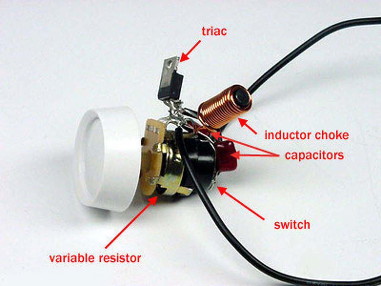

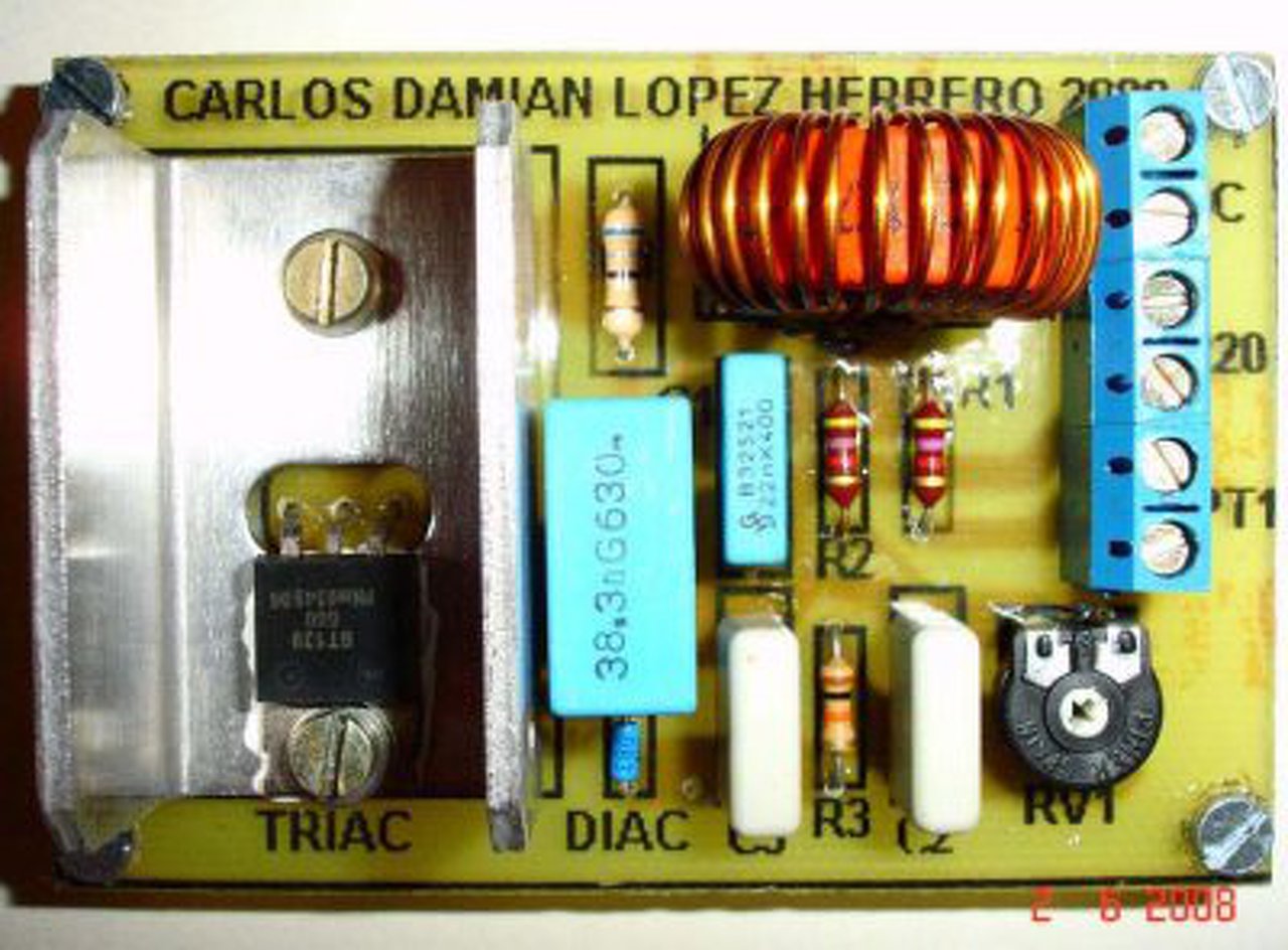

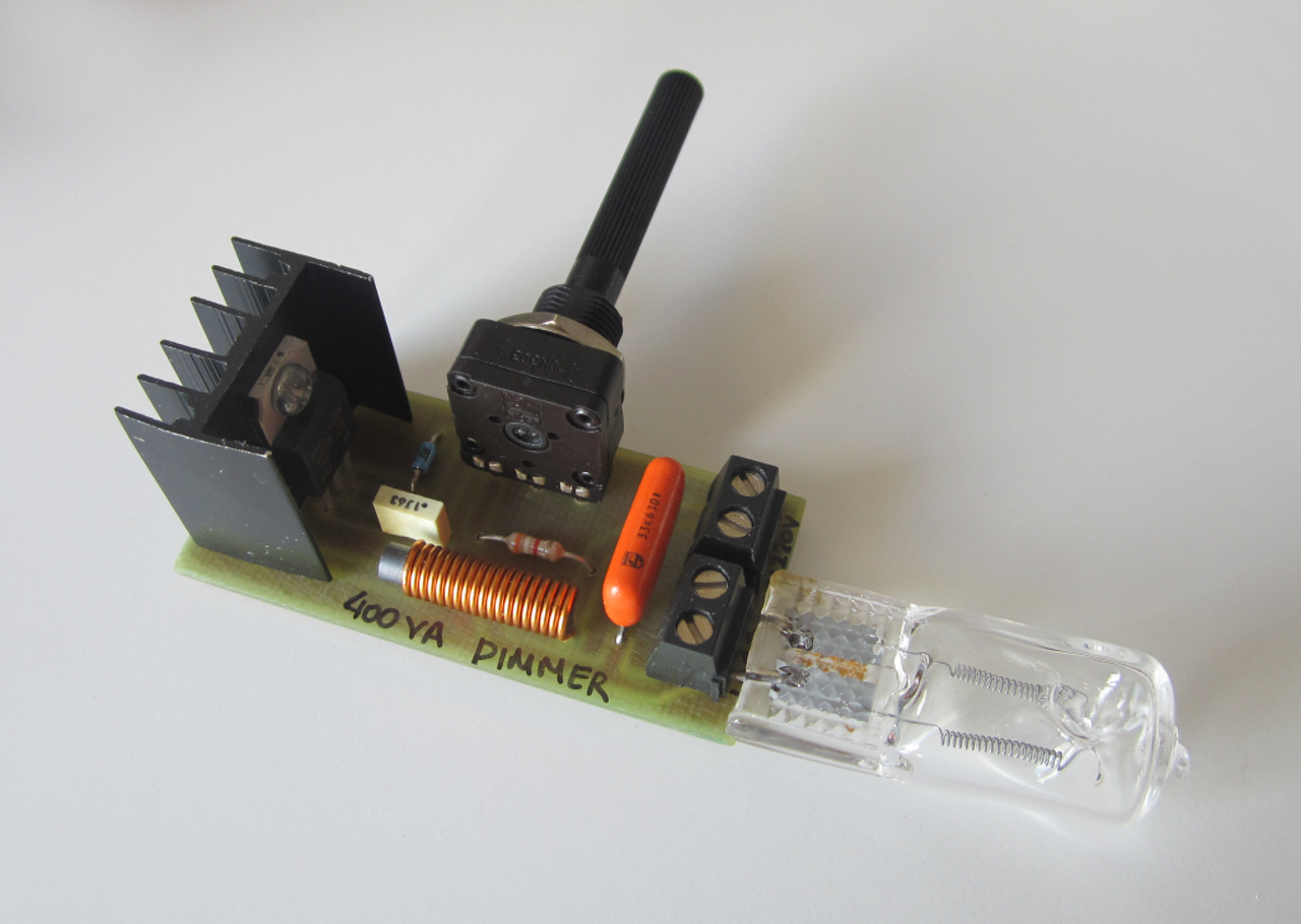

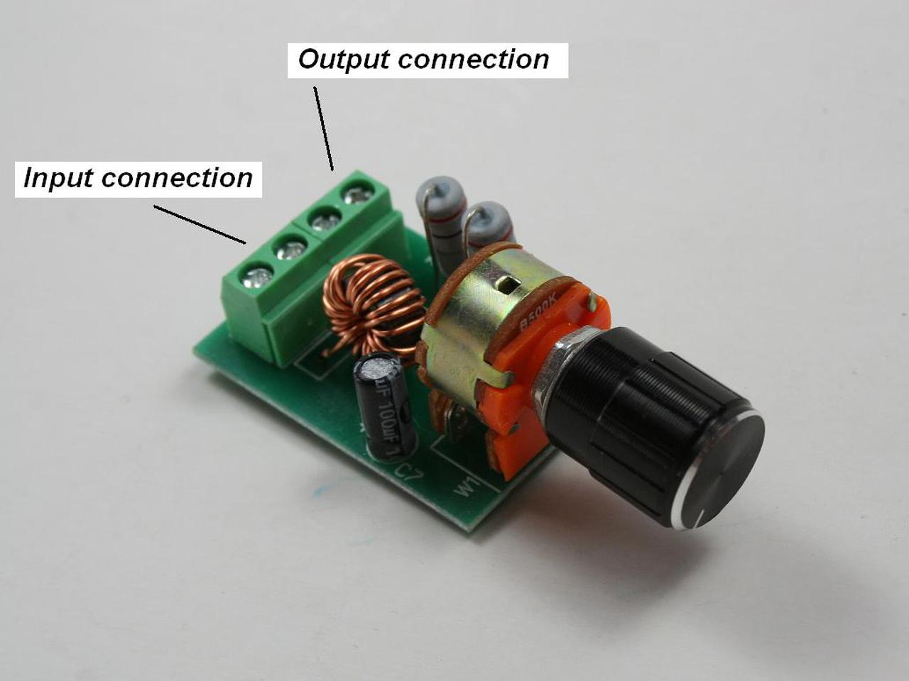

Sajnos nem látom az adatlapon, hogy mekkora feszültséggel terhelhető, de csatolom, hátha meglátjátok! Közben nézegettem megoldásokat és azt látom, hogy nálam vékonyabb vezetékből van rengeteg menet a tekercsen, máshol viszont vastag vezetékből éppen hogy néhány menet. Másokat természetesen eszem ágában sincs zavarni a zavarjeleimmel, olyan megoldást szeretnék, ami hangtalan és szabályos! A tekercs induktivitása minél magasabb, annál jobban szűr? Csatolok néhány példát a netről, amin látszik, hogy mennyire nem szokták túlzásba vinni a tekercs méretét és menetszámát.

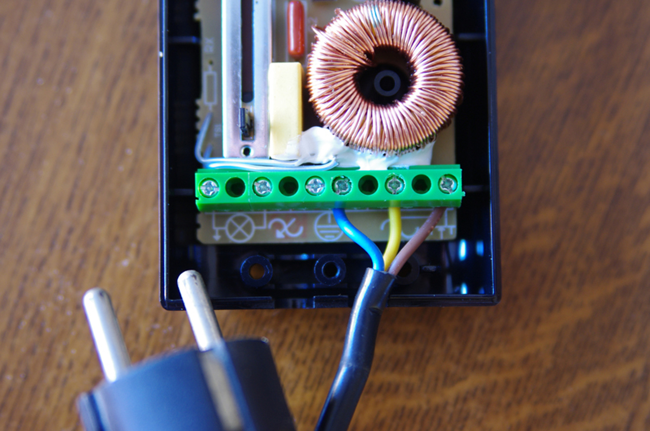

A többivel ellentétben nálam ilyen menetszám van.
(#) erdgab válasza amitech hozzászólására (») Máj 23, 2016 /
Jól látok,kék vezeték a földelés?
(#) amitech válasza erdgab hozzászólására (») Máj 23, 2016 /
Ez nem az enyém, szintén netről szedett kép, csak a szemléltetés miatt!

A tekercs induktivitása attól is függ, hogy milyen vasmagra van tekerve. Egyébként szerintem simán ki lehet önteni a tekercset, esetleg valamilyen egyéb, híg ragasztóval megtámadni.
