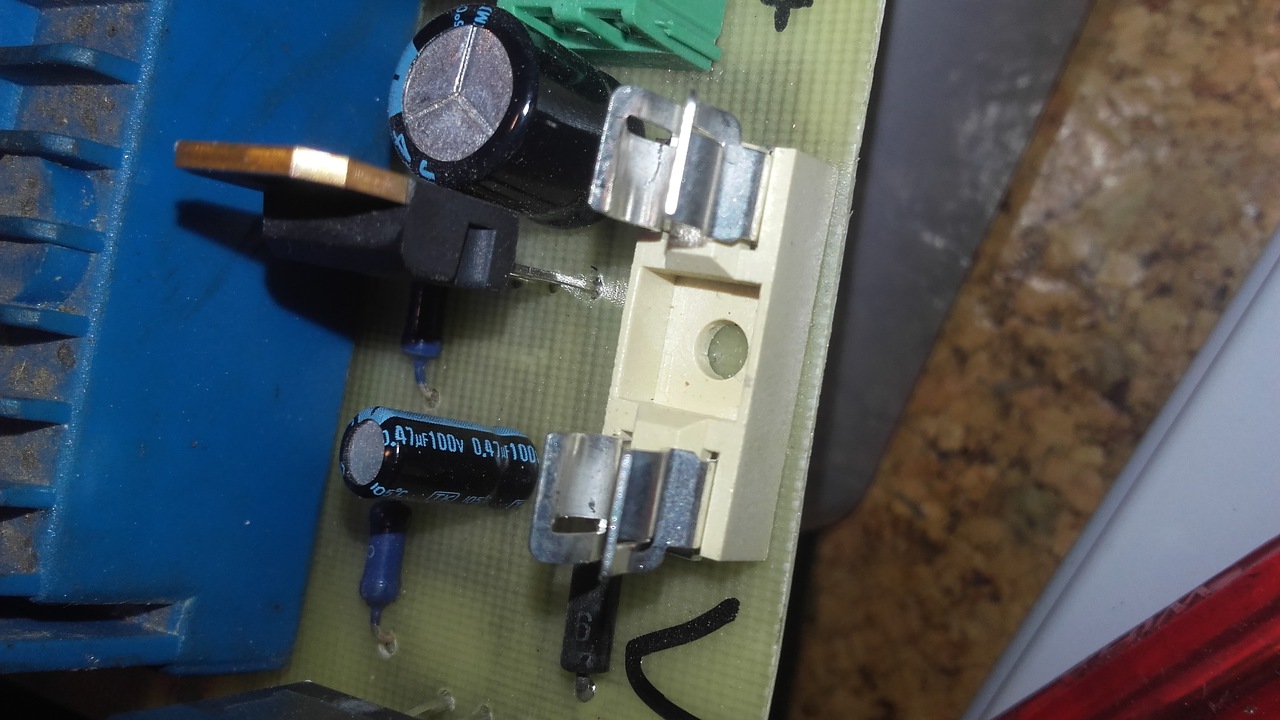

Sziasztok. Hoztak hozzám egy villanypásztort javitani . Kipróbáltam és áramot kap de nem akar szikrát adni. A transzformátor is zug . Esetleg ha valaki tudna segiteni hogy miként induljak el a hiba keresésébe nagyon megkösszönönémm. Itt egy kép a készülékről. Megfigyelés: Bedugtam 220V ba 5 -öt szikrázott és azóta semmi, se aksival se 220al.

(#) erdgab válasza kicsizsola hozzászólására (») Jún 17, 2016 /
Milyen trafó zúg?Mérj feszültséget a kis szürke trafó sarkánál lévő kondenzátoron,olyan 12-15V körül kell lenni,ha ez megvan akkor a nagy fehér motorüzemi kondin mérj,itt lehet 200-500V DC között bármi.Figyeld meg,hogy periódikusan kb. 1mp változik e a feszültség,ha nem akkor az előtte lévő félvezetőket vizsgáld át.Ha még itt is jó lenne akkor az autótrafó a hibás.Vedd ki,ellenállásmérővel mérj a két csavaron,1-5ohm között kell lenni,mérj az egyik csavar és a nagyfesz. kimenet között,5-10k érték közt a jó.Ha még ez is jó akkor cseréld az elrothadt kivezetéseket.Nem valami jó a kép,de ennyi lenne.
(#) kicsizsola hozzászólása Jún 17, 2016 /
Autogyujto trafó jó . Viszont a motorüzemi kondin csak 45-60 V mérek ,periodikusan változik.Egyéb tanács? Az előbb is amikor bedugtam viszont megint szikrázott kettőt s azóta megint semmi...

Ujabb info. A panel aljan levő tranzisztor forró...

(#) erdgab válasza kicsizsola hozzászólására (») Jún 18, 2016 /
Arra a nagyobb tranzisztorra gondolsz,amelyik a panelra van fektetve?Melegszik mert nem megy az önrezgős (?) oszcillátor,legalábbis annak nézem,vagy nem mindig megy,nyitva marad és szinte zárlati áram folyik rajt.Keress forrasztási hibát,akár az egész panelt is átforraszthatod,ártani nem árt.A doboz belsejét nézve lehetnek rothadások a panelen is.
