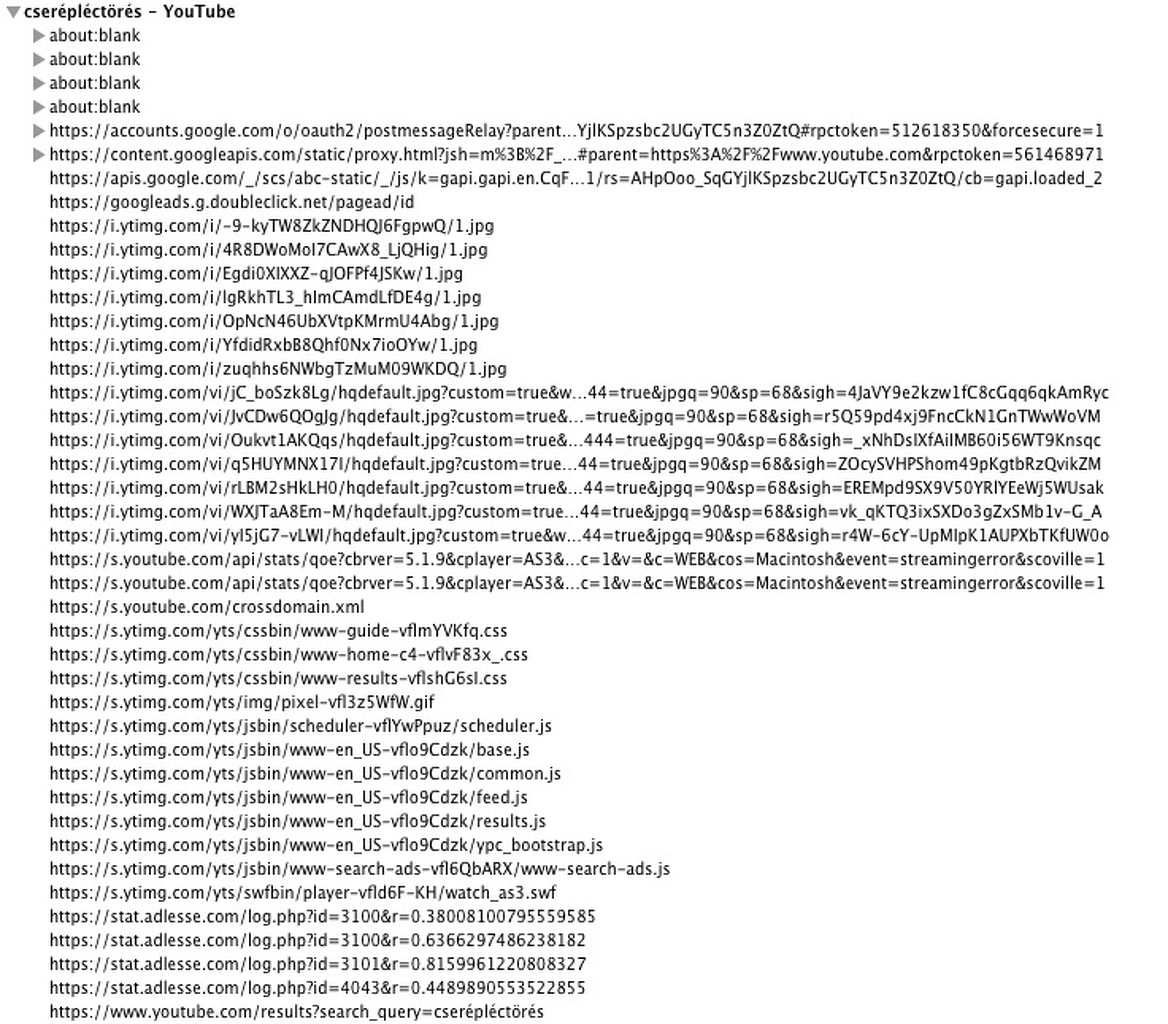

(#) zsoltee0001 hozzászólása Máj 26, 2016 /
Tehát kipróbáltam egy másik gépen és ugyanaz a probléma, lezsibbasztja ha egy tapadós banneres oldalra merészkedek (nem gondoljatok rosszra) tehát csak reklámilag elk*urválódott weboldalról beszélek Adsl t-comos iptv-s a net, az 50 mega letöltés és 5 mega fel-t tudja is, azzal nem lenne gond.
Az otthoni netem sima kábeles, tehát utp-n jön be a lakásba, ne kérdezzétek milyen, de más szolgáltató.
Teljesen újra rakott gép mind a kettő, kizárt bármilyen kémprogram (nem is értem mi haszna lenne)
Szerintem itt szolgáltató felé lesz a gond. Még az otthoni laptoppal kipróbálom holnap, mert most nem állt módomba, aztán megyek reklamálni.
Köszi a segítségeteket, üdv

(#) Buvarruha válasza zsoltee0001 hozzászólására (») Máj 26, 2016 /
„Adsl t-comos iptv-s a net”
Tipikus, használhatatlan szerintem, az utolsó fél évben a váltás előtt neten játszani egyáltalán nem tudtam már a Tés DSL-el, ugyanilyen volt. És simán szakadozhat ám a net akkor is ha a letöltés látszólag rendben üzemel, tudniillik a letöltő programok átlag sebességet jeleznek. A pingtest.net-et javasolnám még, ott kiderül, ha elvesznek a csomagok (packet loss). Hátránya, hogy java kell hozzá, de egy teszt erejéig telepíthető az is, utána el kell távolítani a java-t.

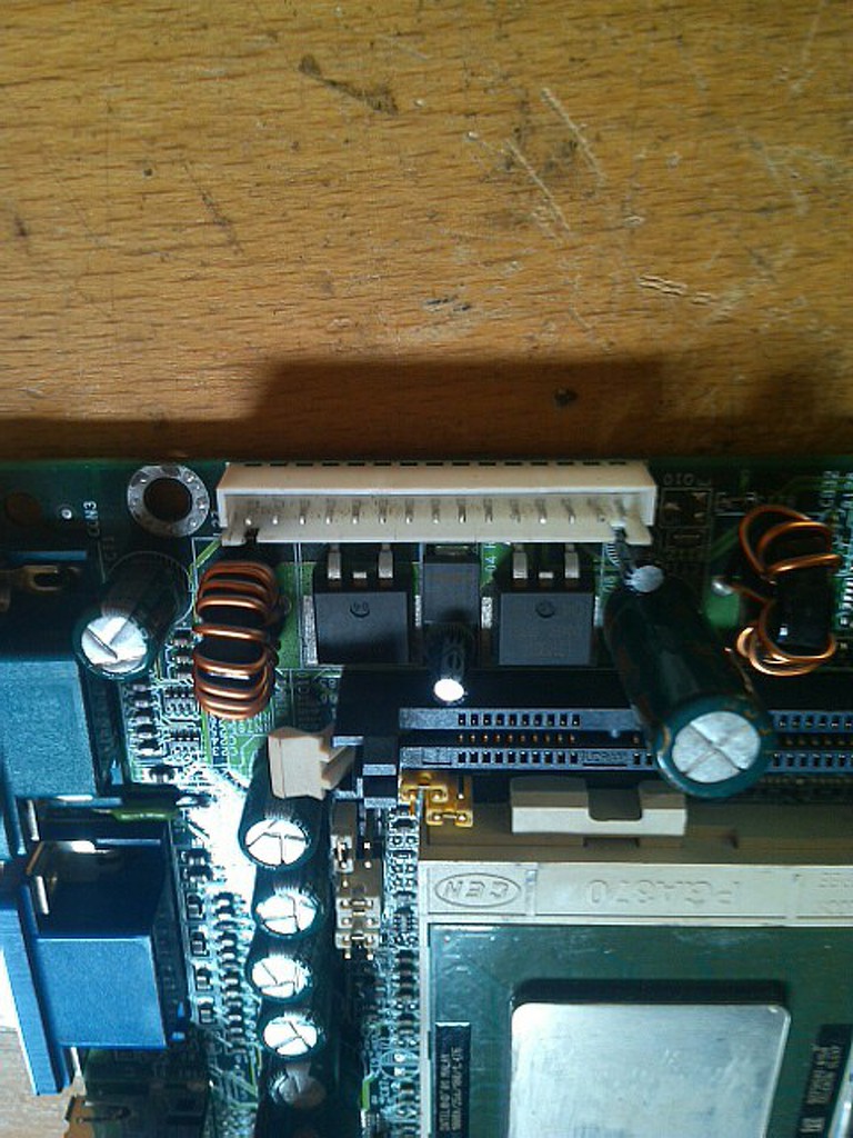

(#) Edimax hozzászólása Máj 28, 2016 /
Üdv: Megtudnátok mondani hogy milyen PC alaplap ez. Kép.
És a csati milyen a bekötése. Nem mai darab, nem találni róla semmi infót. De hátha valaki ismeri.
Ez a szám van rajta . 6BLVP Ver0.2 30-309000-02.
Köszi.

(#) hobbyboby válasza Edimax hozzászólására (») Máj 30, 2016 /
Valami nagyon régi és bizony eléggé leegyszerűsített 486-os VIA alaplap lehet.
Ahogy jobban elnézem, csupán egyetlen sin van rajta RAM-nak
(amely talán továbbfejlesztett SDRAM vagy a DDR-ek valamelyik ősének) és még egy - talán ISA-s - külső-kártya hely. Még az árammal való megtáplálása is eléggé gyermeteg.
Tipikusan irodai alapgép lehetett a '90-es évek elején ... vagy csak sima Pentium-mal, vagy már MMX-szel. Kőkorszak!
Lazán dobd el jó messzire, mert ez max. csak 2 GB-os vinyót ismerné fel és max. a Windows 3.0-ás menne rajta.
Vagy esetleg a Norton Commander ....

(#) kala1982a válasza hobbyboby hozzászólására (») Máj 30, 2016 /
USB ebben a formában Pentium II-től van. Alaplapi tüskék már 1-től. Biztos, hogy újabb a lap mint egy 486-os. A Processzor szerintem Pentium III-as ránézésre. Nagyobb felbontású kép jobb lenne.
(#) befottesuveg válasza hobbyboby hozzászólására (») Máj 30, 2016 /
Épp írni akartam én is, hogy a 486, a sima Pentium, meg az MMX nem PGA370-t igényel. Az S370-be Celeron, illetve PIII való. A memóriafoglalat SD, A 18+31 pines slot a barna színe miatt EISA-nak tűnik nekem. A 486-oson egyébként modernebb rendszer is el szokott ketyegni, mint a Windows 3.0.
Egy nagyobb felbontású kép talán tényleg segítene valamit, főként a matricákra fókuszálva.
Egyébként a Compaq Ipaq lapokon voltak ilyen tápcsatlakozók, csak azok nem 15 pinesek voltak.

(#) bbarna válasza befottesuveg hozzászólására (») Máj 30, 2016 /
Igen S370-es a foglalat és a proci kupakból ítélve Tualatin van benne. Az alaplap valami ipari berendezésben lehetett, XP simán futna rajta.
(#) vision61 válasza Edimax hozzászólására (») Máj 30, 2016 /
A barna slotban szerintem egy riser card volt.
