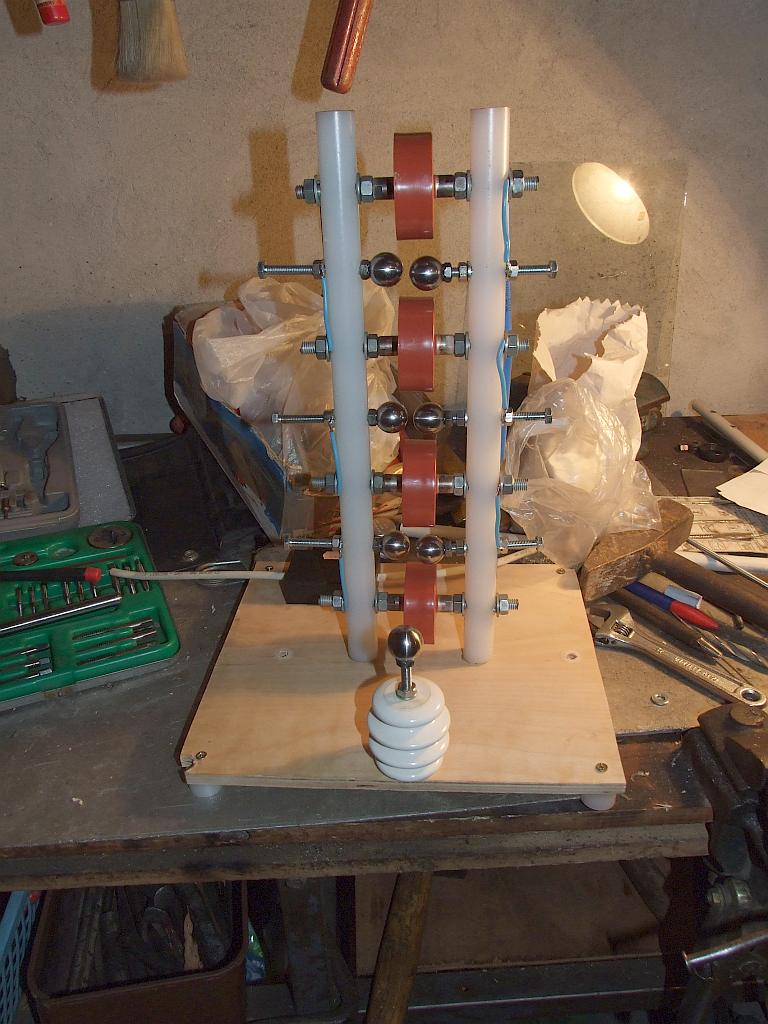

50mA áramtól csak nem ég el a huzal.
Ma ennyit haladtam vele. Fúrógéppel forgatott csévére 2500menet a 0,3-as huzalból 1,8mH induktivitást ad, nem is rossz.

Ez most csak teszt, az induktivitásokat akarom letesztelni.
Ez a poliamid rúd nem túl kellemes dolog, de azért befejeztem amit akartam. Még mindig nincs teljesen kész
Fejlemények. Először kipróbáltam ilyen kék színű művonallal a marxot, de átütöttek. Aztán jött a normál tekert induktivitásom, és tökéletesen megy.
Csináltam kis állványt, meg poliamid talpat hozzá. 4mm-es szikraköz távolsággal (golyók) 5 centis szikrát értem el, golyó, és hegyes végű kábel közt 4 lépcsőben, kb. 15kVAC bemenő feszültséggel. Nem szikrázik mindig egyszerre az összes szikraköz, valószínű az induktivitás differencia miatt, így nem mindig sül ki, de ez folyamatos kisüléssel működik jelenleg, mivel nincs DC korlátozó ellenállás.

Bővebben: Link Az a vicces, hogy betettem közé papírlapot, és úgy üti át, hogy nem marad utána égésnyom, inkább úgy néz ki a lyuk, mintha kirobbant volna egy 0,2mm-es körben, szakadt a széle a résnek.
Nagyon jó lett!
Mennyire voltak jobbak a tekercsek mint az ellenállások illetve mikor lesz benne az összes kondi?
Ellenállást én nem használtam.
Egyelőre most pihen a marx projekt, ha sok időm lesz, nekifogok egy nagynak.
Nikolatesla neked elkészült a Marx generátorod mert nem találtam képeket a tiédröl?
Volt egy ideig de nem ment jól. Az ellenállásokon sokszor áthúzott vagy elégtek. Majd valamikor megint neki álok egynek csak abba már MOC lesz kb 10-20db. Mivel annak abból van ellenállása így nem lehet olyan sokat használni belőle.

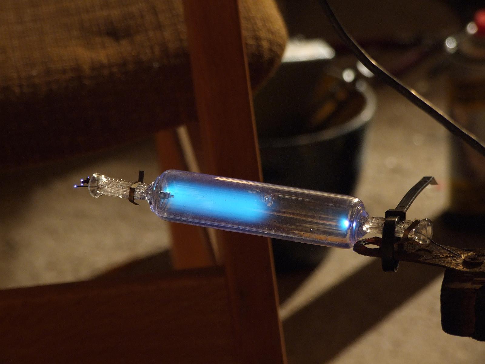

De szikrázik ez az izzó.. vajon mi baja lehet.
Ezt mondjuk a mai napon összedobott villard feszültség háromszorozóval csináltam (3x20kV), de marxszal is ugyan így nézne ki egyébként.

Ja, feszültség 3x-zót nem is lehet csinálni, mivel a villardban a lépcsők 2x-es csúcsfeszültséggel nőnek, azaz 2x, 4x, 6x stb lehet építeni. Tehát a jelenlegi felállás 4x20kV volt.
