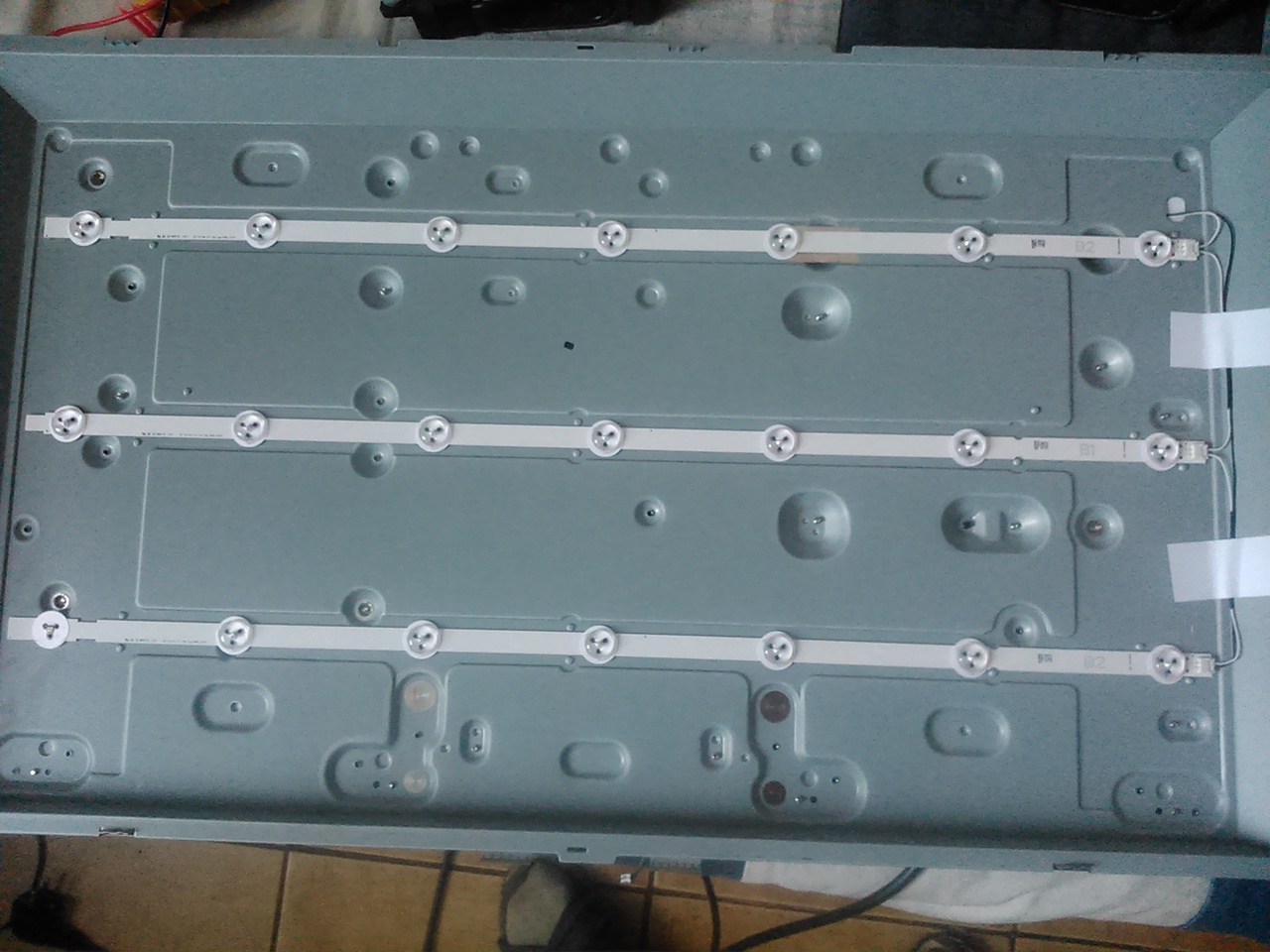

Hali. Tipikus LEDes háttérvilágítás a baj. Ledek kiégnek.
Egy svs320aa6_7led lapról van szó. Van a TVben 3.
Volt már hogy kicseréltem rajta egy ledet, jó is volt, de később kiégett más eredeti LED rajta.
7 LED van rajta, ledenként 3.3V
Mi lenne ha egy 12V led szalagra cserélném az egész világítást?
Két részre oszttaném az egyik sávot a 3ból. Sorba kötném, így 24Vról menne.
Egy ssl320-0d3a vezérli.

Egyébként ki hogy oldja meg a hibás led hattervilagitast?
Ha már foglalkozik valaki ilyennel..
(#) kadarist válasza jdani hozzászólására (») Máj 27, 2016 / 1
Kitöröm a hibás LED-et a szalagról és forrasztok be másikat. A fényszórót pedig visszaragasztom pillanatragsztóval.
(#) jdani válasza kadarist hozzászólására (») Máj 27, 2016 /
Eddig én is így csináltam kisebb nagyobb sikerrel.
Gond az, hogy az egész sorba van kötve. Tehát ha egy kiég...
Volt már hogy cseréltem, 2 hónap múlva az amit cseréltem, még világít, de más eredeti kiegett.
Azért gondolok itt a led szalagra. Abból ha kiég egy, a többi megy. (na jó, kiég egy, 3 nem világít. De nem az összes)

(#) jdani válasza djseed1 hozzászólására (») Máj 28, 2016 /
Nekem tegnap egy Philips volt. 3 szalagos világítás. Egy szalagon 7led, de abból csak 2 működött! Érdekes...
A többi két panel jó volt. Egyszerűbb lett volna kicserelni azt az 5 ledet, de gondoltam ha az az 5 egyszerre ki tudott égni, (és ez egy tipikus ledes hattervilagitasu tv hibája) akkor akár holnap, vagy egy hónap múlva kieghet egy következő eredeti, és akkor megint javítás.
Ezért gondoltam hogy beleteszek 3 led szalagot.
Meg is csináltam, ezzel az volt a gond, hogy azok nem oldalra szórják a fényt, hanem előre, így ha megy a tv, és világos rész nem mágneses látni a 3 fehér csíkot. Legközelebb nem használok led szalagot háttérvilágításra. ,

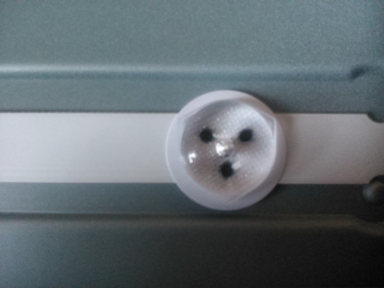

LG-világításban ilyen típusú LED-ek vannak és ugyanilyenre cserélem őket. Bővebben: Link.
(#) jdani válasza djseed1 hozzászólására (») Máj 28, 2016 / 1
Egy jó tanács
Én fogok két pengevágót, vagy tűt, és az egyik +, a másik -.
Nem kell a búrákat feleslegesen pattingatni, ragasztani, hanem erősebben belenyomom a tűt, vagy a pengét a mérendő led melletti vezetésbe.
Szemmel látható hol mennek a vezetékek, csak minden fehér. (az is ami vezet, az is ami nem)
Mondjuk találkoztam már panellal, amin minden led után van egy apró rész hagyva a vezetéken, ahol nincs fehér szigetelés, így az olyan mint egy próbapont ( tervezéskor már gondoltak a szerelőkre, hogy egyszerűbb legyen kimérni melyik a hibás led, mert úgyis az lesz?.. .)
Egyébként LG tv.
Nekem egy Samsung csinálta ezt.
Nagyon rövid ideig felvillan negyed erősséggel a hattervilagitas.
Na ilyenkor azt is meg lehetne nézni zenebolond kollégának, ha bekapcsolja a tvt, és ahol eredetileg a kép világos ( mondjuk fent sarokban ahol írja hogy melyik kanálon van a tv, vagy közepén ahol írja hogy nincs jel) egy erős lámpával odavilagitana közelről a kijelzore. Ha csak a hattervilagitas rossz, de kép van, akkor jó fény alatt közelről lehet látni a képet.
Visszatérve a villanos ledhez.
Szóval belapcsolaskor is ugyanezt csinálta nekem. Minden ledet kimérve a mérésem szerint egy led rossz volt. Mai napig nem értem, ha egy led rossz, és mind sorba van kötve, hogy villanhatott fel az egész bekapcsoláskor...
Mondjuk ha az a hibás led nem szakad, hanem zárlatos, vagy van valamennyi ellenállása, akkor max úgy igen. És gondolom a vezérlő kapcsolt de lehet hogy észrevette, hogy az áramfelvétel nem olyan amilyennek kell lenni, így rögtön lekapcsolt.... Ezt csak gondolom.
Na szóval kicseréltem azt az egy ledet egy 10forintos ledre, és megy
Ment 2 hónapot, aztán újra nincs háttérvilágítás. Muki visszahozta hogy nem megy....
Szetszedtem, az én ledem jó, egy másik eredeti ment tönkre....
Na milyen gyártás, tervezés ez gyerekek?..
