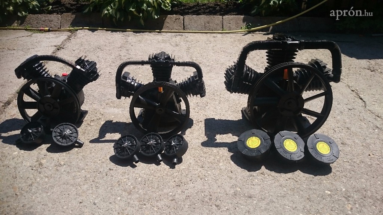

(#) Stefi7 hozzászólása Máj 16, 2016 /
ismeritek, vagy hasznaltok itt valaki ilyen pompakat ? ?

(#) sznyeg válasza Stefi7 hozzászólására (») Máj 29, 2016 /
Ezek a kínai ipar remekei.
Pl az Aliexpress-en találhatsz belőle.
