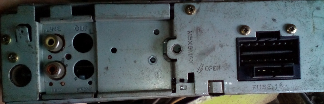

Helló mindenkinek!
Segítséget szeretnék kérni! Egy számítógép tápegységet akarok összehozni egy JVC KD-S641 -es fejegységgel. Azt szeretném kérdezni,h pontosan hová kellene bekötnöm a 12V-ot,és két hangszórót? Aki tud segíteni,kérem,h képszerkesztővel jelölje meg mit hová kössek! Előre is köszönöm a segítséget!
A4 A7 táp12V
A8 GND B3-B4 egyik oldal B5-B6 másik oldal

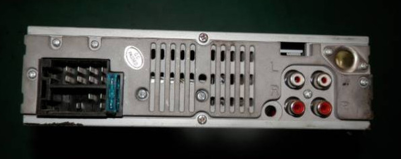

Helló mindenkinek!
Szeretnék segítséget kérni a JVC KD-S641 bekötéséhez. Hogyan hozom össze egy 12V-os téppal,mit hová kell kötni? Ha minden igaz ezen a linken lehet megtalálni a kapcsolási rajzát. http://www.manualslib.com/manual/998891/Jvc-Kd-S641.html itt a 4 oldal Előre is köszönöm a segítséget! A hozzászólás módosítva: Jún 11, 2016
Helló! Csatoltam két képet, azon már eligazodsz. Azért kivett biztosíték mellett szakadásvizsgálóval mérj, hogy a képen a jobb felső( 8. ) érintkező ( TEST ) és a rádió fémváza között van-e kapcsolat! Rövidzárat kell mérned. Remélem nem a tükörképét néztem.
