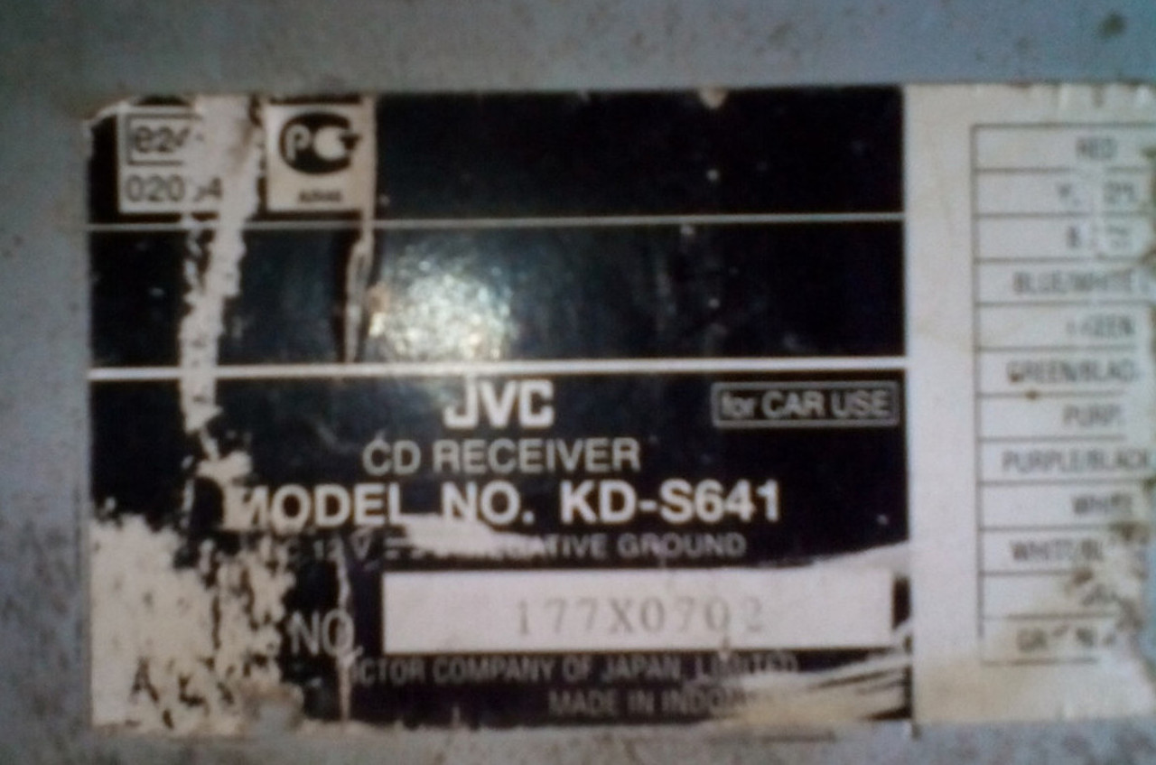

(#) Yeti1983 hozzászólása Jún 11, 2016 /
Helló mindenkinek!
Szeretnék segítséget kérni a JVC KD-S641 bekötéséhez.
Hogyan hozom össze egy 12V-os téppal,mit hová kell kötni?
Ha minden igaz ezen a linken lehet megtalálni a kapcsolási rajzát.
http://www.manualslib.com/manual/998891/Jvc-Kd-S641.html itt a 4 oldal
A hozzászólás módosítva: Jún 11, 2016
(#) Tomi111 válasza Yeti1983 hozzászólására (») Jún 11, 2016 /
Helló! Csatoltam két képet, azon már eligazodsz. Azért kivett biztosíték mellett szakadásvizsgálóval mérj, hogy a képen a jobb felső( 8. ) érintkező ( TEST ) és a rádió fémváza között van-e kapcsolat! Rövidzárat kell mérned. Remélem nem a tükörképét néztem.
