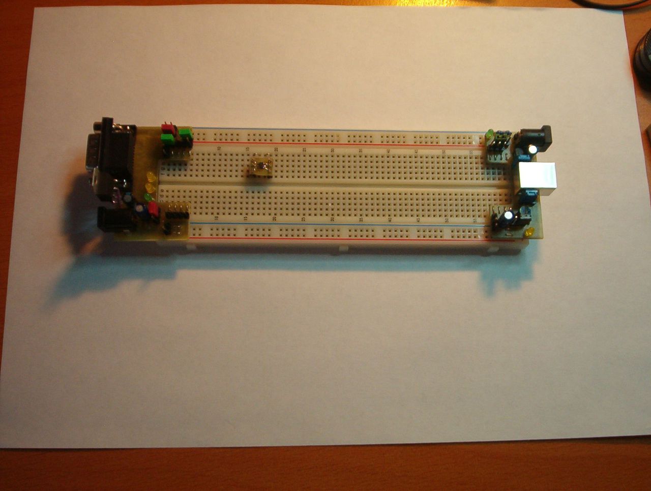

A próbapanel tápegység ötletét továbbgondolva két modult készítettem. Mindkettőn táp, föld és független mérőpontokat is készítettem.
A jobb oldali egy USB B típusú csatlakozóval is rendelkezik, az USB táp és a kommunikációs vezetékeit is hozzáférhetővé teszi. USB -s prototípus tesztelésére kiváló.
A bal oldali pedig az UART -os kísérletezéshez nyújt segítséget. Egy SMD MAX2323 szintillesztő van a DB9 és a panel között.
Hogy az egyoldalas kivitelnél se váljanak le a csatlakozáshoz használt kivezetések forrpontjai, jelenként két lábat terveztem. Levágott alkatrész lábakból (a LED -eké a legjobb) U alakra hajlított formákat használtam, szorosan a penelre illesztve forrasztottam be. Így a csatlakoztatásnál a forrasztás, levételkor a felső összeköttetés tart.
Egyszerre egy ilyen panelen csak az egyik használható és a bal oldalra csatlakoznak. Csak a kép kedvéért tettem a jobb oldalra.

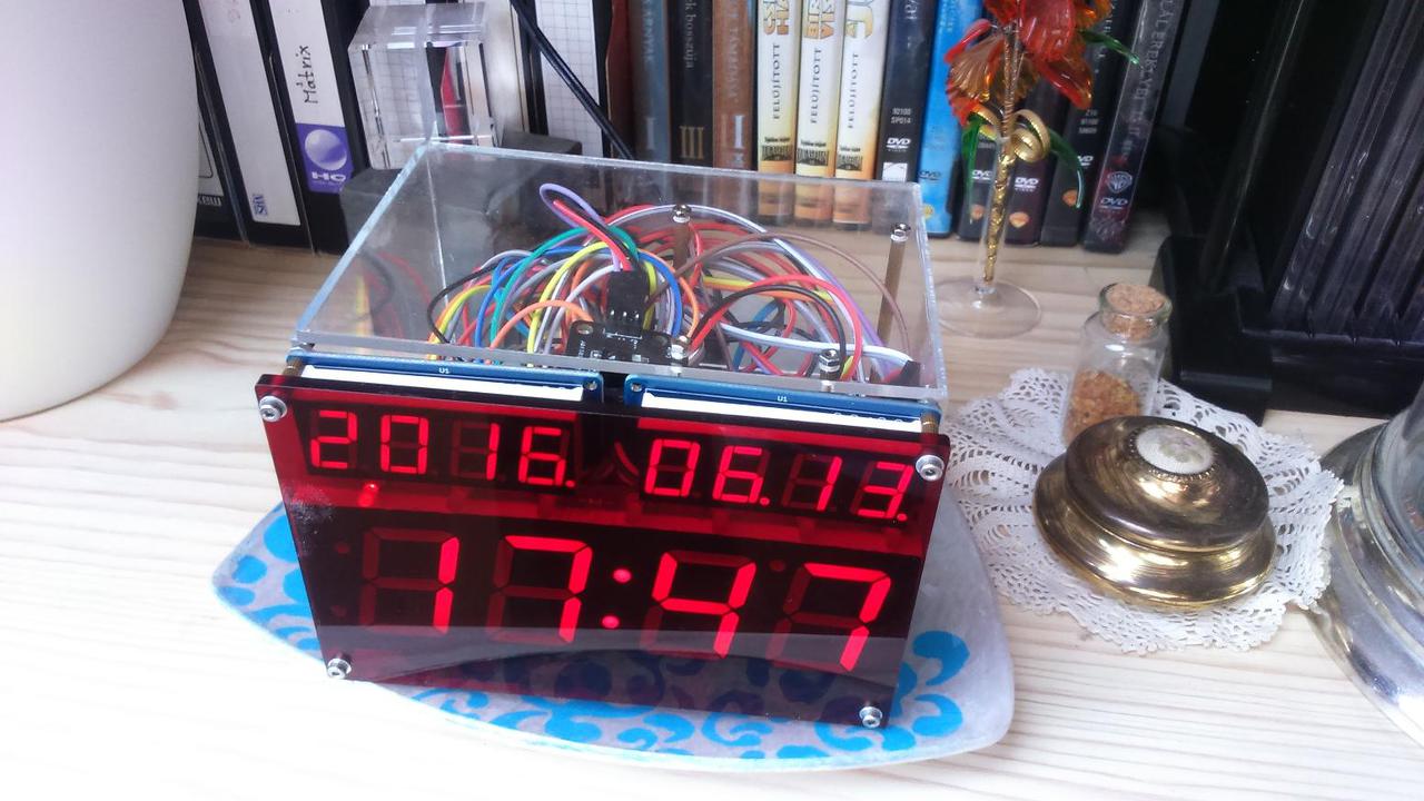

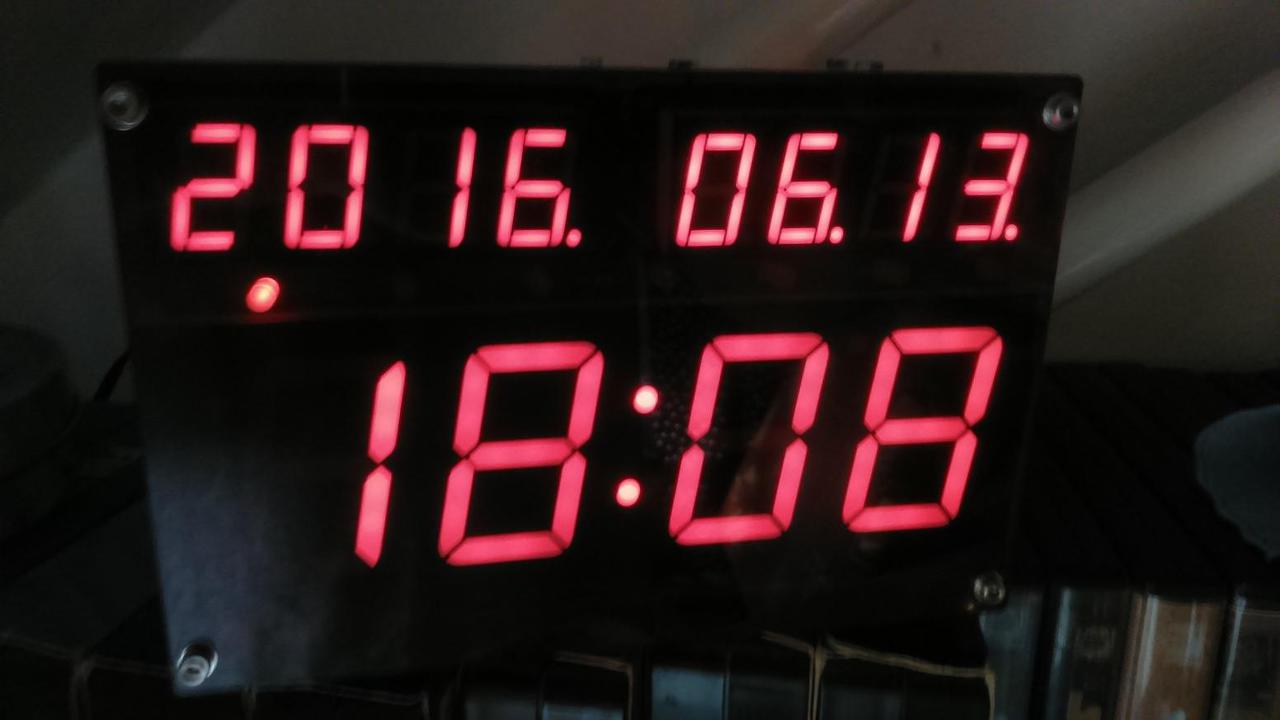

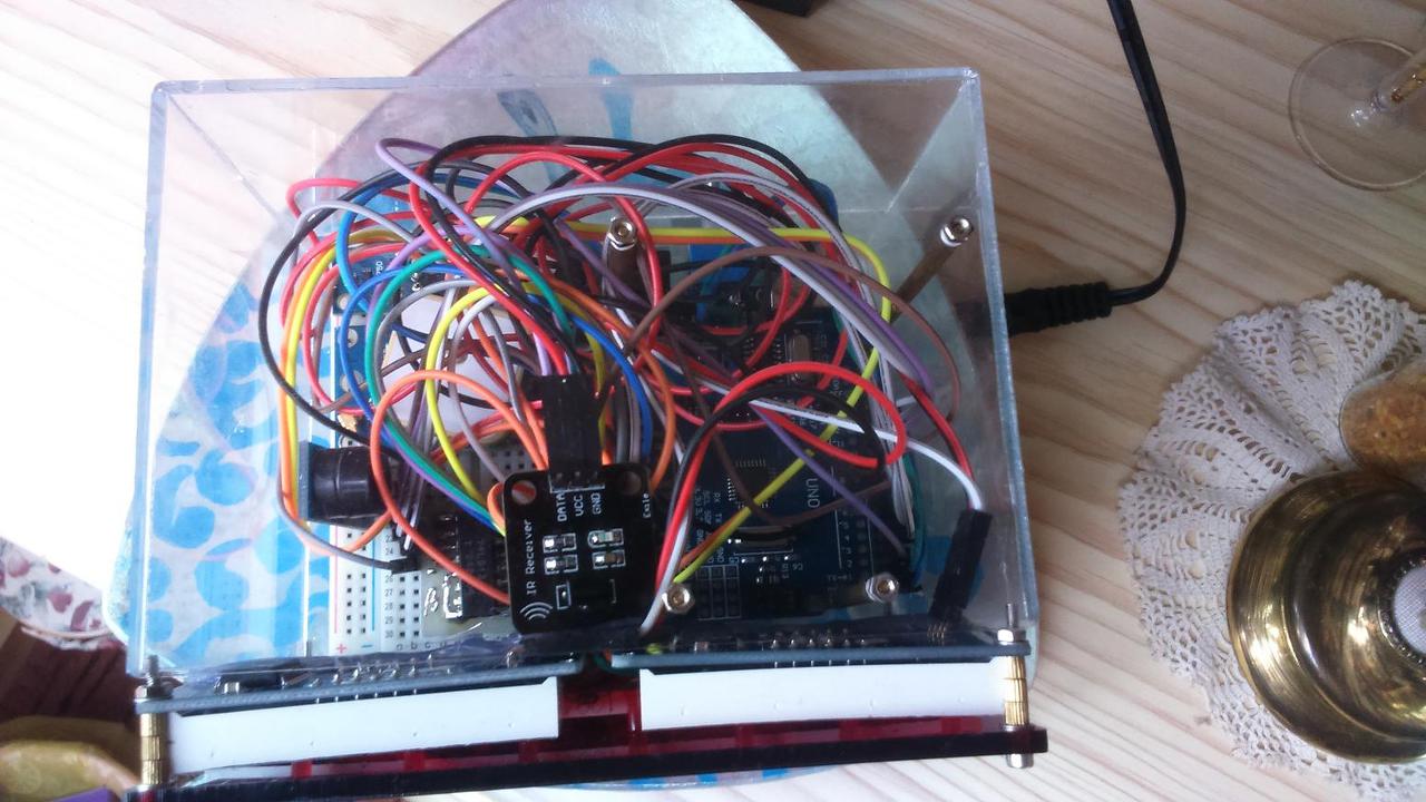

Elkészült Arduino alapú GPS-vezérelt órám. Az idő kijelzésén kívül ébreszt (pittyegéssel, mert a piezo dallamkeltését förtelmesnek találtam... ), automatikusan átáll a téli-nyári időszámításra, a dátumkijelzőjében változtatható, milyen sorrendben jeleníti meg az adatokat, az időzóna is változtatható, amiben működik (a programjában a CET az6 alapértelmezett jelenleg), és mindezt infra távirányítóval tudom vezérelni. A kijelzők fényereje alkalmazkodik a környezeti megvilágításhoz, és van egy standby (éjszakai) üzemmódja is, mert a feleségemet zavarta, hogy annyi minden világít, ekkor csak az órát, percet jelzi ki. Amihez saját elektronikát kellett építeni, az a hét napjának kijelzése, ami 7 db LED-del történik a dátum alatti sorban (a képeken épp hétfő van, a feliratozás még nincs kész, azt még ki kell találnom). Ezeknek a meghajtását egy demultiplexerrel oldottam meg, mert nem volt már elég digitális kimenetem . A hátlapon található kapcsoló nem a tápfeszültséget kapcsolja, lefelé kapcsolt állásában tudom programozni az Arduinot, mert a nagy kijelző meghajtására kellett használnom az RX/TX párost, és ha ezek nem szabadok, a program nem tölthető fel az eszközre. Tudom, hogy nagyon kábeldzsumbuj, de pont az volt a cél, hogy bele lehetne látni, és jobbára kisfiammal készült, csak össze kellett dugdosni a dolgokat, kivéve a hét napját kijelző LED-eket tartalmazó panelt (ez látható az elölről készült vakus képen),és a demultiplexer paneljét.

Látom benne van a dobozban a GPS vevő is. Szobában is jól vesz? Ha igen, milyen a tető/födém?
Tetszik hogy a fiaddal együtt csináltátok, már megcsapta a pákafüst ezek szerint
(#) furbyhun válasza Gafly hozzászólására (») Jún 13, 2016 /
Tökéletesen vesz, ahogy tápfeszt kap, már kint a kijelzőn az idő azonnal. Tetőtérben üzemel, úgyhogy csak a tető van felette, de kipróbáltam a földszinten is, ahol egy vasbeton födém alatt volt, és ott is ugyanez volt, én is meglepődtem, mennyire érzékeny!
És igen, a három közül ő, a legkisebb örökölte az érdeklődésemet. De nem panaszkodom, a középső pl. junior lovastorna Európa-bajnok, nem kell mindenkinek az elektronikában jeleskednie...

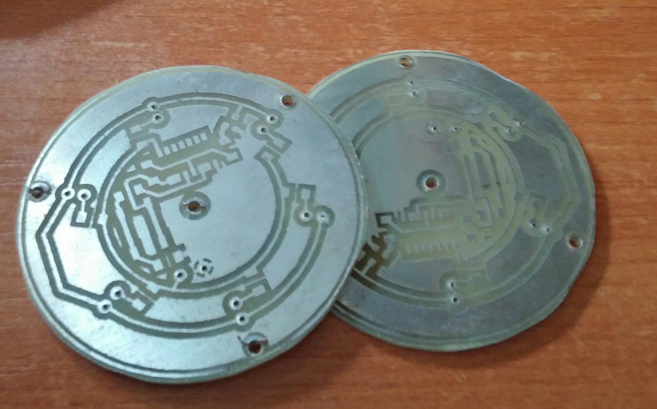

(#) trickentrack hozzászólása Jún 14, 2016 / 2
nemreg megepitettem Keresztes Vitez altal irc cikkben bemutatott satorlampat! Rengeteg ismerosomnek tetszett, es mondta, hog keszitsek neki. Ezert most ket ujabb peldanyban elkeszitem, aztan meg ki tudja hanyszir! Igaz nem a kedvenceim koze tartozik az SMD forrasztas, de egyefene!
Most itt tartok!
(#) eSDi válasza furbyhun hozzászólására (») Jún 14, 2016 /
A GPS modul órájával vigyázz, mert becsapós! Van saját belső órája a modulnak, amíg nem vette egyetlen egy műhold jelét sem, addig onnan szolgáltatja az időt. Én akkor vettem észre, amikor két nap után bekapcsoltam a modult és azonnal ott volt a pontos idő, csak a dátum nem passzolt. Pár másodperc után már szinkronizálta, amint kiraktam az ablakba. Tehát addig nem kellene valósnak tekinteni az időt, amíg nincs fixálva az GPS jel.
(#) Topi válasza eSDi hozzászólására (») Jún 14, 2016 / 1
Vagy pl. $GPRMC-ben vizsgálni kell a status-t is, nem csak az időt. Abban ott van, hogy valid-e vagy sem. Ezért van benne.
(#) eSDi válasza Topi hozzászólására (») Jún 14, 2016 /
Ez is jó megoldás, az eredmény ugyan az.
(#) furbyhun válasza eSDi hozzászólására (») Jún 15, 2016 /
A programban az ispudated függvénnyel vizsgálom, hogy frissült-e, és csak akkor kerül ki. De hát a dátum is pontos volt....volt h egy napot nem ment, akkor is pontos volt...
(#) eSDi válasza furbyhun hozzászólására (») Jún 15, 2016 /
Nem értek az arduino-hoz, de ha az a függvény az említettek valamelyikét ellenőrzi, akkor ok. Lehet akár pontos is az óra, most nekem is az. Három napja foglalkoztam a modullal utoljára. De ahogy használaton kívül merül a benne lévő kis akku, vagy szuperkapacitás előbb-utóbb megállhat valamelyik számláló, mint ahogy nálam korábban. No, de nem off-olok tovább!

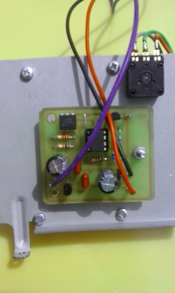

(#) pont hozzászólása Jún 17, 2016 / 8

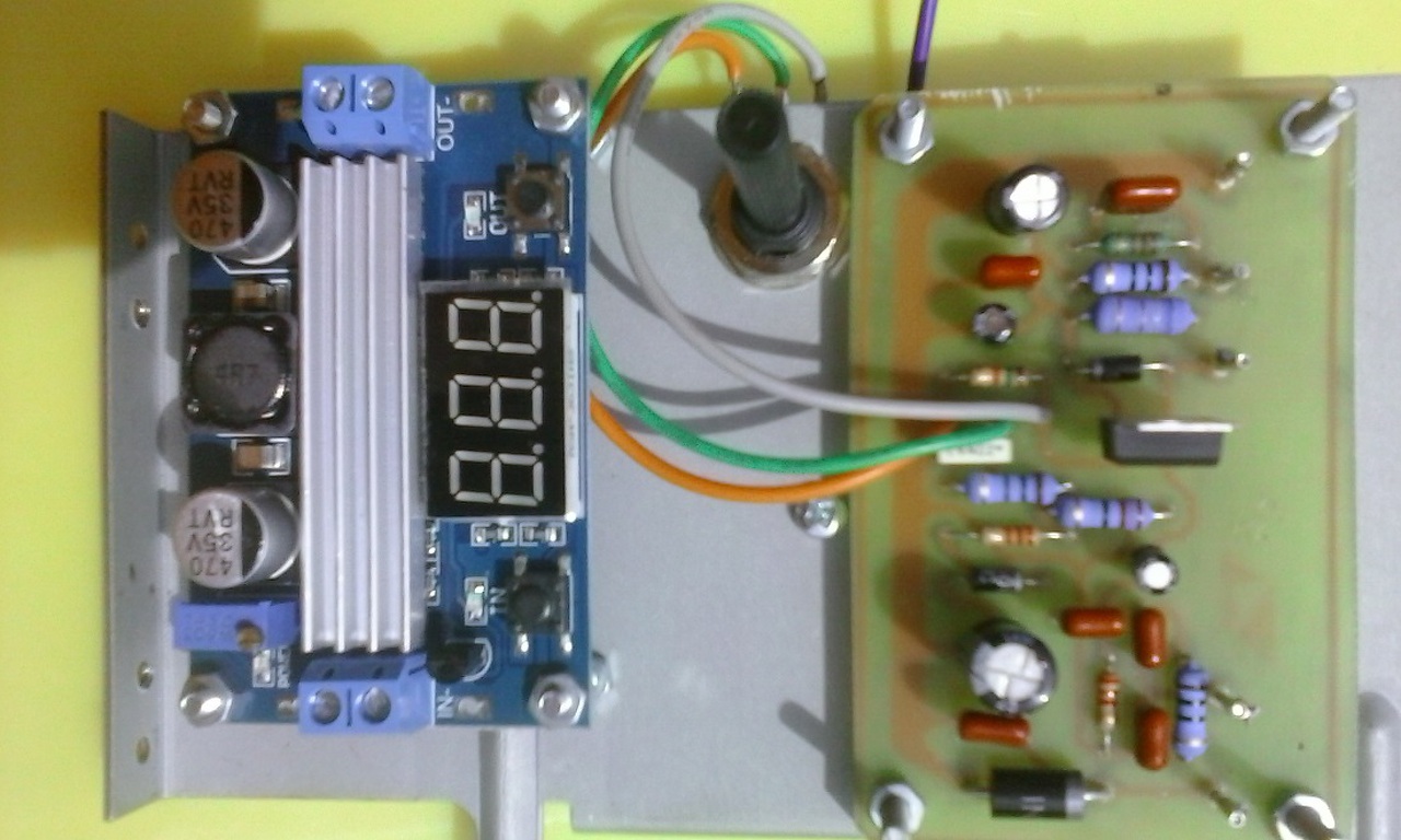

Egy szünetmenetes halála utáni, átépítése, eleve 12v-ra amire a kamera rendszeremnek szüksége van. Egy 12v 20A-es 12-15v ig szabályozható tápegység van benn, és a Kínaiak jóvoltából egy dc-dc konverter ami a rögzítőhöz szükséges 19v-ot állítja elő. A vezérlés csak annyit csinál, hogy áramkimaradáskor, és naponta 30 percre rákapcsolja az akkumulátort.
