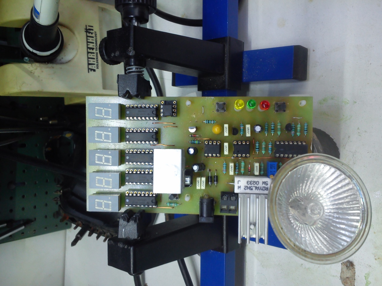

(#) Zoli1974 hozzászólása Jún 10, 2016 / 11
Már két hete kész van és a dobozolásra vár proli007 féle akkukapacitásmérő. Ez már a harmadik változat, igyekeztem a számlálóegységet rátervezni a mérőegységre, hogy ne legyen drótozás. Az elkészítés nem volt zökkenőmentes, volt zárlat és tervezési hiba is részemről de proli007 segített a felderítésükben.
A panel átkötései nem lettek esztétikusak mivel 0.6-os fúróval fúrtam ki a lukakat ( 0.8-as fúró hiányában szenvedtem) és a vezeték meg 0.75-ös volt, ezért olyan csálé benne.
(#) JZoli válasza Zoli1974 hozzászólására (») Jún 11, 2016 /
Ennél nagyobb baja sose legyen! Szerintem ez így is nagyon jól sikerült. Hol lehet erről bővebben olvasni?
(#) eyess válasza gkari hozzászólására (») Jún 11, 2016 /
Szerinted a viasz az fém , vagy szilárd kemény anyag ?
A hozzászólás módosítva: Jún 11, 2016
(#) Zoli1974 válasza JZoli hozzászólására (») Jún 11, 2016 /
Bővebben: Link.
A cikkben a számlálót egy pedométer adja ezt én kihagytam és CD 4026 -ból készítettem 5 digites számlálót hozzá árban egy kicsit drágább de nekem nem ez volt a szempont.
Ha érdekel Sprint Layout-ban megvan a változtatással a nyák és beültetési rajz.
Még eddig nem is olvastam ezt a cikket. Nagyon jó! Viszont nekem sincs pedométerem, így marad az a verzió amit Te is építettél, főleg, ha a panelrajzot is oda adod. Elég sok melót megspórolnál nekem. Előre is köszönöm a segítséget!

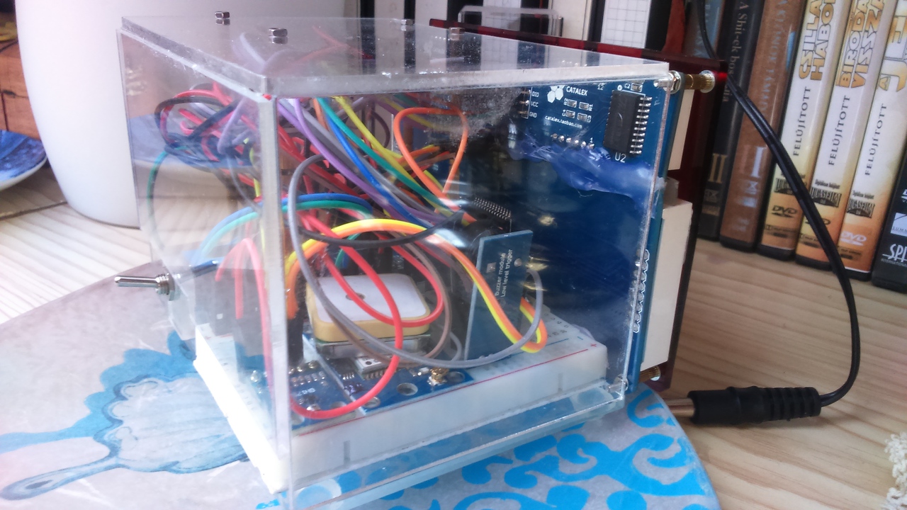

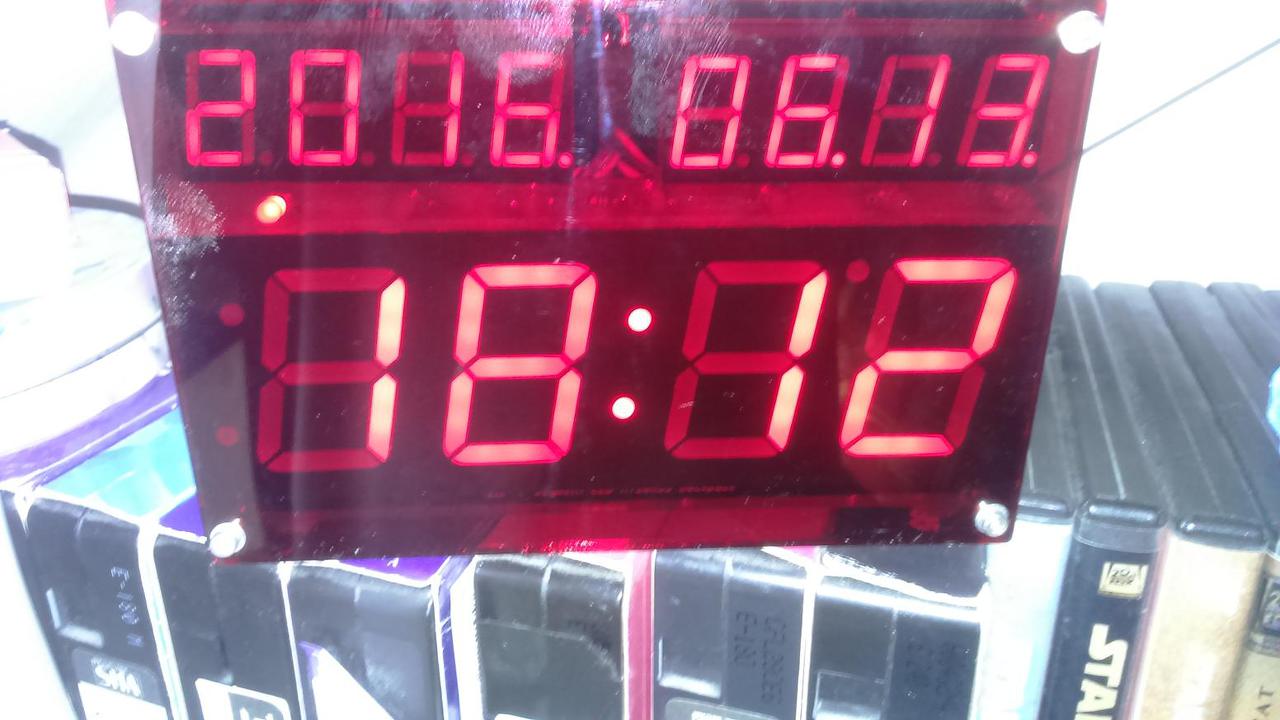

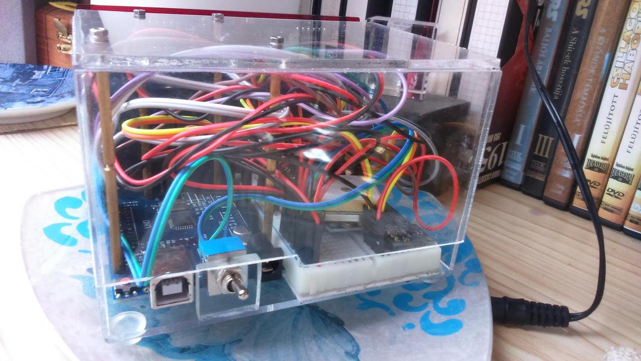

(#) furbyhun hozzászólása Jún 13, 2016 / 10
Elkészült Arduino alapú GPS-vezérelt órám. Az idő kijelzésén kívül ébreszt (pittyegéssel, mert a piezo dallamkeltését förtelmesnek találtam... ), automatikusan átáll a téli-nyári időszámításra, a dátumkijelzőjében változtatható, milyen sorrendben jeleníti meg az adatokat, az időzóna is változtatható, amiben működik (a programjában a CET az6 alapértelmezett jelenleg), és mindezt infra távirányítóval tudom vezérelni. A kijelzők fényereje alkalmazkodik a környezeti megvilágításhoz, és van egy standby (éjszakai) üzemmódja is, mert a feleségemet zavarta, hogy annyi minden világít, ekkor csak az órát, percet jelzi ki. Amihez saját elektronikát kellett építeni, az a hét napjának kijelzése, ami 7 db LED-del történik a dátum alatti sorban (a képeken épp hétfő van, a feliratozás még nincs kész, azt még ki kell találnom). Ezeknek a meghajtását egy demultiplexerrel oldottam meg, mert nem volt már elég digitális kimenetem . A hátlapon található kapcsoló nem a tápfeszültséget kapcsolja, lefelé kapcsolt állásában tudom programozni az Arduinot, mert a nagy kijelző meghajtására kellett használnom az RX/TX párost, és ha ezek nem szabadok, a program nem tölthető fel az eszközre. Tudom, hogy nagyon kábeldzsumbuj, de pont az volt a cél, hogy bele lehetne látni, és jobbára kisfiammal készült, csak össze kellett dugdosni a dolgokat, kivéve a hét napját kijelző LED-eket tartalmazó panelt (ez látható az elölről készült vakus képen),és a demultiplexer paneljét.

(#) Gafly válasza furbyhun hozzászólására (») Jún 13, 2016 /
Látom benne van a dobozban a GPS vevő is. Szobában is jól vesz? Ha igen, milyen a tető/födém?
Tetszik hogy a fiaddal együtt csináltátok, már megcsapta a pákafüst ezek szerint
(#) furbyhun válasza Gafly hozzászólására (») Jún 13, 2016 /
Tökéletesen vesz, ahogy tápfeszt kap, már kint a kijelzőn az idő azonnal. Tetőtérben üzemel, úgyhogy csak a tető van felette, de kipróbáltam a földszinten is, ahol egy vasbeton födém alatt volt, és ott is ugyanez volt, én is meglepődtem, mennyire érzékeny!
És igen, a három közül ő, a legkisebb örökölte az érdeklődésemet. De nem panaszkodom, a középső pl. junior lovastorna Európa-bajnok, nem kell mindenkinek az elektronikában jeleskednie...

(#) eSDi válasza furbyhun hozzászólására (») Jún 14, 2016 /
A GPS modul órájával vigyázz, mert becsapós! Van saját belső órája a modulnak, amíg nem vette egyetlen egy műhold jelét sem, addig onnan szolgáltatja az időt. Én akkor vettem észre, amikor két nap után bekapcsoltam a modult és azonnal ott volt a pontos idő, csak a dátum nem passzolt. Pár másodperc után már szinkronizálta, amint kiraktam az ablakba. Tehát addig nem kellene valósnak tekinteni az időt, amíg nincs fixálva az GPS jel.
(#) Topi válasza eSDi hozzászólására (») Jún 14, 2016 / 1
Vagy pl. $GPRMC-ben vizsgálni kell a status-t is, nem csak az időt. Abban ott van, hogy valid-e vagy sem. Ezért van benne.
(#) eSDi válasza Topi hozzászólására (») Jún 14, 2016 /
Ez is jó megoldás, az eredmény ugyan az.
(#) furbyhun válasza eSDi hozzászólására (») Jún 15, 2016 /
A programban az ispudated függvénnyel vizsgálom, hogy frissült-e, és csak akkor kerül ki. De hát a dátum is pontos volt....volt h egy napot nem ment, akkor is pontos volt...
(#) eSDi válasza furbyhun hozzászólására (») Jún 15, 2016 /
Nem értek az arduino-hoz, de ha az a függvény az említettek valamelyikét ellenőrzi, akkor ok. Lehet akár pontos is az óra, most nekem is az. Három napja foglalkoztam a modullal utoljára. De ahogy használaton kívül merül a benne lévő kis akku, vagy szuperkapacitás előbb-utóbb megállhat valamelyik számláló, mint ahogy nálam korábban. No, de nem off-olok tovább!
