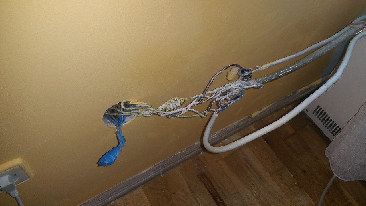

(#) Gabó hozzászólása Jún 8, 2016 /
Egy villanyszerelő műve az első 3 képen. Az utolsó képen mi lett belőle általam. A második képen a z-s vezető "átnevezése" fázisvezetőnek, nagyon meredek!

(#) cupika97 válasza Gabó hozzászólására (») Jún 8, 2016 /
Ilyen képeket piros X-el kéne felrakni. Idetalál egy amatőr a gugli segítségével, nem olvassa el a hozzászólást, csak a képeket nézi. Azt hiszi majd úgy kell csinálni ahogy az első 3 képen található.
(#) Gabó válasza cupika97 hozzászólására (») Jún 8, 2016 /
Az a baj, hogy ennél vannak sokkal elrettentőbb képek is a gugliba. Egy amatőrtől is gáz az ilyen, de egy villanyszerelőtől??!! Arról nem is beszélve, hogy vagy 3 tekercs szigszallagot tekert az egészre...
(#) kameleon2 válasza Gabó hozzászólására (») Jún 8, 2016 /
Az ilyen munkát felénk leginkább "kontármunka" névvel illetik. Nem villanyszerelő műve. vagy ha igen - az a szakmára nézve szégyen. mellesleg mi volt az eredeti szerepe a kötésnek? Mert attól, hogy szép lett - nem biztos, hogy ez volt a leghelyesebb megoldás a végeredményt illetően....
(#) Bakman válasza Gabó hozzászólására (») Jún 8, 2016 /
A meglévő kötéseket dobozoltad be? Ügyes!
(#) Gabó válasza kameleon2 hozzászólására (») Jún 8, 2016 /
Villanykályha bekötése.
Na igen elég kontármunka. Sajnos van alatta egy doboz, de azt használta a "villanyszerelő" kötődoboznak is.... Tehát abba nem fért bele még a rendbe rakott kötés is. Sajnos több dobozt is néztünk, de a rögzítése nem volt jó
(#) Gabó válasza Bakman hozzászólására (») Jún 8, 2016 /
Nem éppen, azt levágtam, és messze hajítottam
Belül normális kötés lett csinálva. Csak a kép lemaradt :/
Éppen ezért kérdeztem. Mert nem elég bekötni valamit. Az sem árt, ha a vezeték és a hozzá tartozó biztosítás, valamint a munkavégzés biztonsága is figyelembe van véve. Nekem - szemre - az új kábel keresztmetszete is karcsú és a betáp sem látom mekkora a fotóról, de villanykályhánál nem tűnik túl meggyőzőnek most sem.
Elekthermax hh 1600 a kályha típusa. 5*2,5MTvel van bekötve. A falban lévő betápja is 2,5öt.
Szia! Lehet, hogy a szememmel van a baj - ezért felnagyítottam a képet és a betáp nekem csak 5x1,5mm2nek tűnik - legalábbis az elmenőhöz képest vékonyabbnak - ráadásul hosszabb szakasz. Én általában a nálam lévő érvéghüvelyekkel szoktam ellenőrízni a keresztmetszetet, mielőtt bekötöm, mert volt, hogy üzletben adtak el egy nagyságrenddel vékonyabb kábelt nekem. Például 25-ös helyett 16-ost. De javíts ki - ha nincs igazam.
(#) Gabó válasza kameleon2 hozzászólására (») Jún 8, 2016 / 1
Melyik képet nézted? A másodikon valóban 1,5ös van (sry ez lemaradt mert pont írás közbe zavart mindenki) , de az elsőn 2,5ös a betáp. A második (kék falas) azon a legkisebb ilyen kályha van.

(#) gyuszo válasza Gabó hozzászólására (») Jún 11, 2016 /
Nekem egy hiányérzetem van : a képekről és a szövegből a lényeg kimaradt. Az a sok vezeték nem véletlen. Korábban egy mágneskapcsoló lehetett, amit a szobatermosztát vezérelt. Ez meghibásodhatott és ki lett iktatva. Most jelenleg szerintem nincs el lett hagyva. Legalábbis én nem látom, hiszen akkor egy vezeték ( a szobatermosztát vezetéke ) jönne ki a dobozból, amibe egy mágneskapcsolónak is beépítve kellene lenni.
Kameleon2 hozzászóló ráérzett, hogy annak a kötésnek volt előtte valami szerepe. Hát ez lehetett.
A hozzászólás módosítva: Jún 11, 2016
(#) Gabó válasza gyuszo hozzászólására (») Jún 11, 2016 /
Korábban ott egy sima kapcsoló volt, amit ha felkapcsoltak, forgott, ha nem nem. Termosztát sehova se volt kivezetve. De mivel a benne lévő motor elhalálozott, ez a megoldás egy csípőfogóval és fél guriga szigszallaggal ki lett iktatva. Én is furcsállottam, hogy semmi termosztát vagy valami, de a tulaj erre nem költ címen ez lett a vége. Pluszba rá volt kötve egy sima 230Vos aljzat.
Termosztát elhagyása, ventilátor kiiktatása, vezérelt ( éjszakai ) áramkörre plusz konnektor kötése.... hmmmm, szerinted ez helyes megoldás ? Még jó, hogy a konnektor meg lett szüntetve, az helyes döntés volt.
(#) Gabó válasza gyuszo hozzászólására (») Jún 11, 2016 / 1
Nem helyes, és a ventilátor mint említettem elhalálozott, és a tulaj, (ismerősék csak bérlik) kijelentette, hogy nem költ rá. Lehetőség ha kicseréli a ventit, a visszakötése adott.
