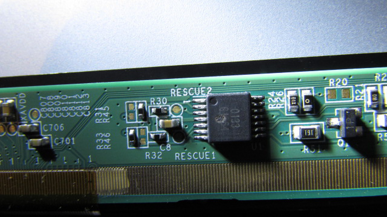

(#) bajusze válasza Buvarruha hozzászólására (») Jún 8, 2016 /
Az a problémám, ha biztos lennék benne ,hogy az a hibás, nem gondolkoznék rajta, de ez nem biztos, csak lehet. Tovább nézegettem a Tv-t és az alábbi képen látható dolgot vettem észre. lehet ,hogy ez okozza a hibát?
(#) eyess válasza bajusze hozzászólására (») Jún 8, 2016 /
Az egy cseppet el van durranva .
(#) bajusze válasza eyess hozzászólására (») Jún 8, 2016 /
Én is úgy gondolom mintha ott egy kicsit megmelegedett volna, csak azt nem tudom hogy ez okozhatja-e a féloldali háttérvilágítás prblémát.
Ez nem okozhatja ez nem a háttérvilágítás invertere .
Viszont visszanéztem az előző képeidet , amit felraktál .Hát háttérvilágításod az rendben van szerintem , és ami miatt van az a szürkeség féloldalt , na azt ez az eldurrant ic okozhatja nem is kicsit.

(#) Buvarruha válasza bajusze hozzászólására (») Jún 8, 2016 /
Hagyd már ezt a háttérvilágítás dolgot, a világítás működik! Ezek alapján 100%, hogy ez a hibája, legalábbis, ha tényleg az IC bele jött ki és nem csak kosz.

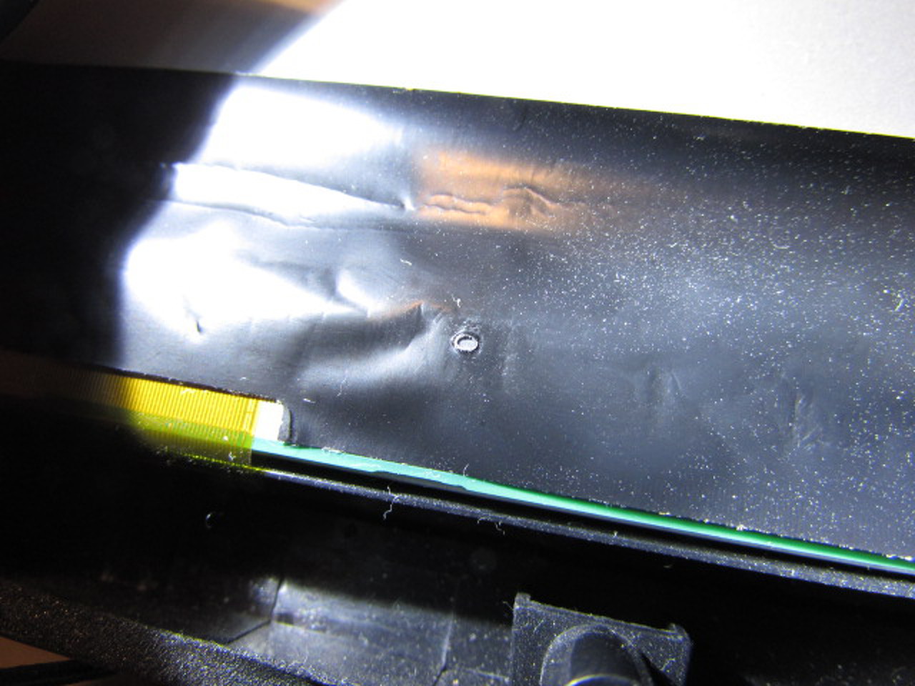

Eddig azért nem vettem észre mert ez a LCD panel rész le van fekete foliával ragasztva. Ezek után pontosabban megvizsgálva a foliát , hát bizony ott is látszik, hogy át van égve.
Mármint a fólia , vagy maga az ic ?
Első ránézésre én is annak véltem, körömmel jól meg is kapartam és éreztem ,hogy ott van egy kis bemélyedés. Mint már leírtam ezek után a fóliát is megvizsgálva, szépen látszik, ott bizony a folia át van égve. A fényképezőgépem aksiját most töltöm, ha feltöltött csinálok arról is képet.
Mármint a folia ott ahol az IC-re simult. Az IC-n csak egy kis bemélyedés van, látszik hogy ott bizony jó kis hő lehetett.
Értem azt az ic - t le kell venni, és megvizsgálni , hogy alatta mennyire sérült a fólia , és javítható e , addig felesleges is az ic - t megvenni .Ha a fólia megúszta , akkor az ic cseréjével van esély , hogy jó lesz a tévé.
Így néz ki a fólia ami az IC-t takarja.
Ezek után eléggé egyértelmű a hiba, cserélni kell az IC-t.

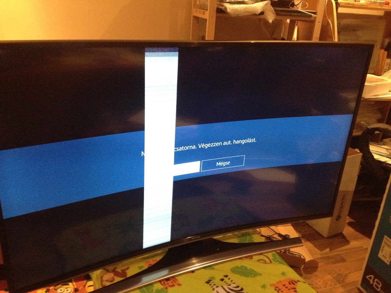

(#) hozzászólása Jún 9, 2016 /
Egy rokonomnak van egy Samsung tévéje (típusszáma: UE48JU6500W), ami a csatolt képen/videókon látható hibát produkálja. Szerintetek ezt mi okozhatja? Vajon javítható?
(#) Buvarruha válasza hozzászólására (») Jún 9, 2016 / 1
COF fólia leválás, szakadás a kijelzőben. A javításra van egy-két ember az országban, de nem biztos, hogy javítható.

(#) válasza Buvarruha hozzászólására (») Jún 10, 2016 /
Köszönöm a segítségedet!
(#) eyess válasza hozzászólására (») Jún 10, 2016 / 1
Ha esetleg neki mersz fogni , mert ehhez a művelethez szét kell azért szedni az LCD - t., akkor talán ha megfelel neked , akkor tudsz egy olyat csinálni , hogy ahol jelentkezik ez a hiba ott azon a helyen leszorítod a fóliát , vagy a lemez borítás , és a fólia közti hézagba teszel valamit , amivel oda tudod nyomni a fólia érintkezőit a nyáklaphoz.De ez csak abban az esetben lesz jó , ha nem hibás a cof ic , és a nyáklapról van felválva a fólia , mert ha az LCD ről az már macerásabb.
Ez csak egy ideiglenes megfoldás lenne egyébként , de járható út , ha neked megfelel , és ha ügyes vagy , és jól sikerül oda nyomni , akár lehet ez hosszabb távú gyógyulás is.

(#) válasza eyess hozzászólására (») Jún 11, 2016 /
eyess:
Köszönöm szépen a választ! Mivel a TV így ha nem is használhatatlan, de erősen csökkent értékű, így tulajdonképpen nincs akkora vesztenivaló a dologgal, de majd a sógor eldönti, hogy mit is akar kezdeni a helyzettel. Kijelzőt többször is szedtem már szét fénycsőcsere céljából, tehát nem teljesen idegen számomra a dolog, viszont azok azért ennél jóval kisebbek voltak... Magamnak biztos megpróbálnám megjavítani.
Tulajdonképpen legrosszabb esetben kijelzőcsere következik, de ez helyzet ugyebár akkor is fennállna, ha nem is nyúlnék hozzá. Beszélek az illetővel, és ha a javítás mellett dönt, akkor majd referálok a műtét sikerességéről, de az sem kizárt, hogy kérdezek is még.
