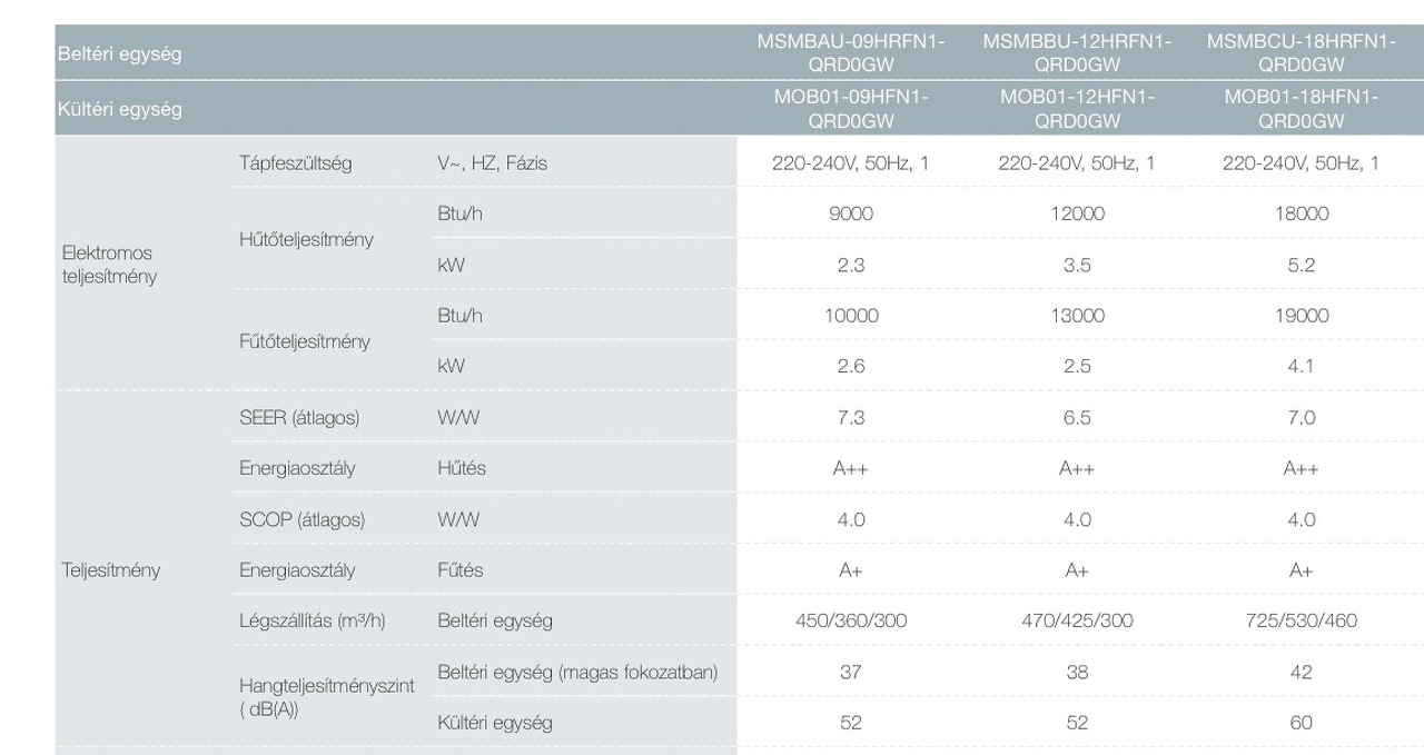

Klímát szeretne az egyik ismerősöm. A katalógus érdekes részlete mellékelve (három klíma látható rajta). Ebből én hogyan tudom meg, mekkora villamos telejsítményigényre méretezzem a hálózatot?
Előre is!

Ebből sehogy!
Itt már jobban látszik. Például a 09-es (2,5 kW hűtőteljesítményű) 1,17 kW max hűtésben, 1,34 kW fűtésben. A 3,5 kW-os picit több csak. Általánosságban elmondható, hogy még az 5 kW-os névleges hűtőteljesítményűek is vígan elmennek 16 A-es betápról.
Némelyik gyártó megadja, hogy max. mekkora bíztosító lehet előtte. DAIKIN-éknál 3,5 kW-ig ez max. 16 A.
Remélem tudtam segíteni.
Persze mindez csak szerintem.

Igen, köszönöm! Egyszerűen fel nem fogom, hogy ezt a nem kis fontosságú adatot miért titkolják egyes gyártók. 5,2 kW névleges hűtőteljesítményűt szeretne az ismerős. Kap egy C16 -os kismegszakítót, 2,5 mm2-es kábellel aztán majd meglátjuk.

Az úgy rendben lesz!
