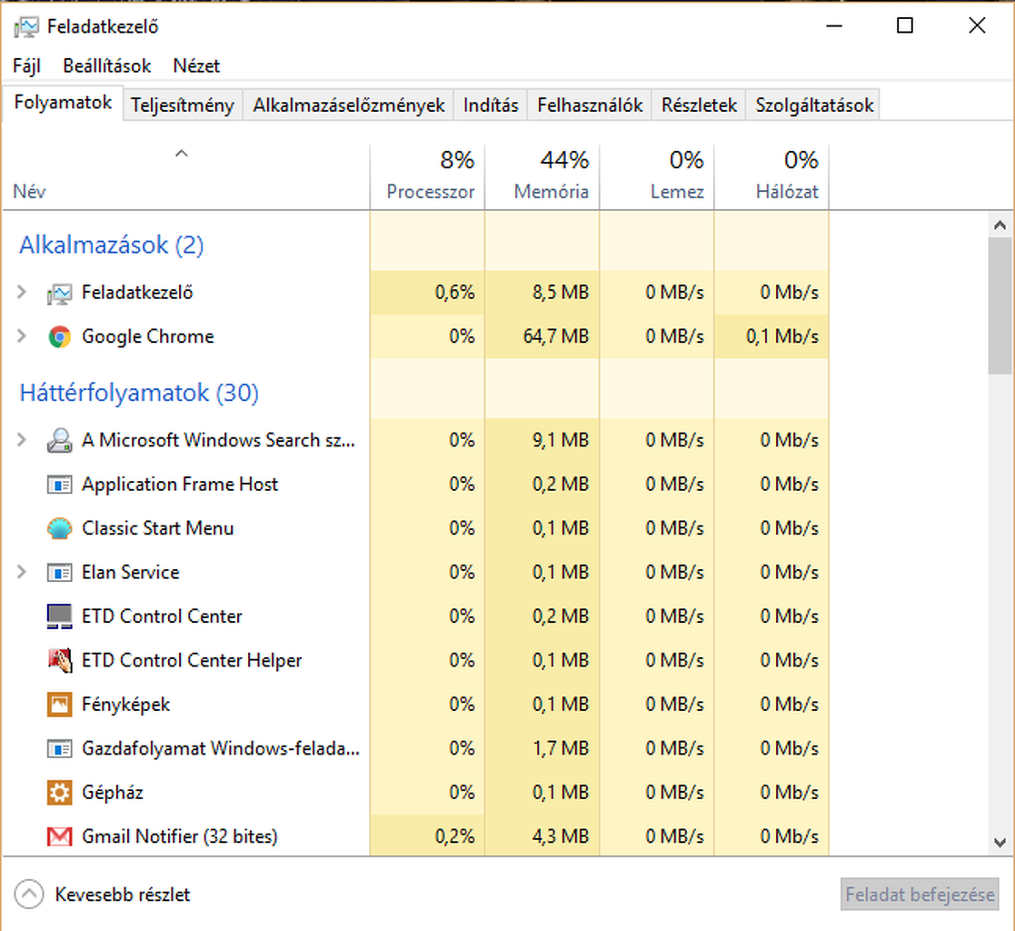

(#) steelbird válasza belfi2 hozzászólására (») Jún 22, 2016 /
A Windows Modules Installer Worker a frissítéseket kezeli (többek között).
Itt egy kép, nekem ilyen, egy böngésző van jelenleg megnyitva.
Intel Core i3 1,9 GHz; 4GB RAM; Win 10 64bit.

(#) belfi2 válasza steelbird hozzászólására (») Jún 22, 2016 /
Ha nincs megnyitva semmi akkor az enyém is ilyen mint a képen látható, bár ez én gépem szerényebb teljesítményű. 8 éves vas e7200 proci 3gb ram . De ha megnyitom a mappát akkor piszokul belassul , amit a 8.1 nem csinál.3-4 megnyitás után már semmi gond , addig amíg le nem állítom. Aztán megint mindent meg kell várnom. Ráadásul unoka öcsém laptopja is ilyen zavarral küzd. az egy 4 éves asus . Ott is baromi lassú a fájl kezelés.

(#) Buvarruha válasza steelbird hozzászólására (») Jún 22, 2016 /
Mert nálad, legalábbis a kép szerint, nem a HDD-t piszkálja, viszont épp ma szórakoztam megint egy W10-es géppel és egyfolytában kerepel benne a HDD és a windows folyamatai használják 50 és 100% kihasználtság között. Ha több irányba kell dolgoznia egy HDD-nek, iszonyatosan lelassul a hosszú elérési idő miatt. A hiedelemmel ellentétben, ha SSD-re váltasz, a drasztikus gyorsulás nagy része az elérési idő miatt van (HDD 15-20ms, SSD 0.05-0.2ms). Az első SSD-ém minden tekintetben jóval lassabb volt a HDD-nél, kivéve persze az elérési időt, mégis sokkal gyorsabb lett a rendszer.
