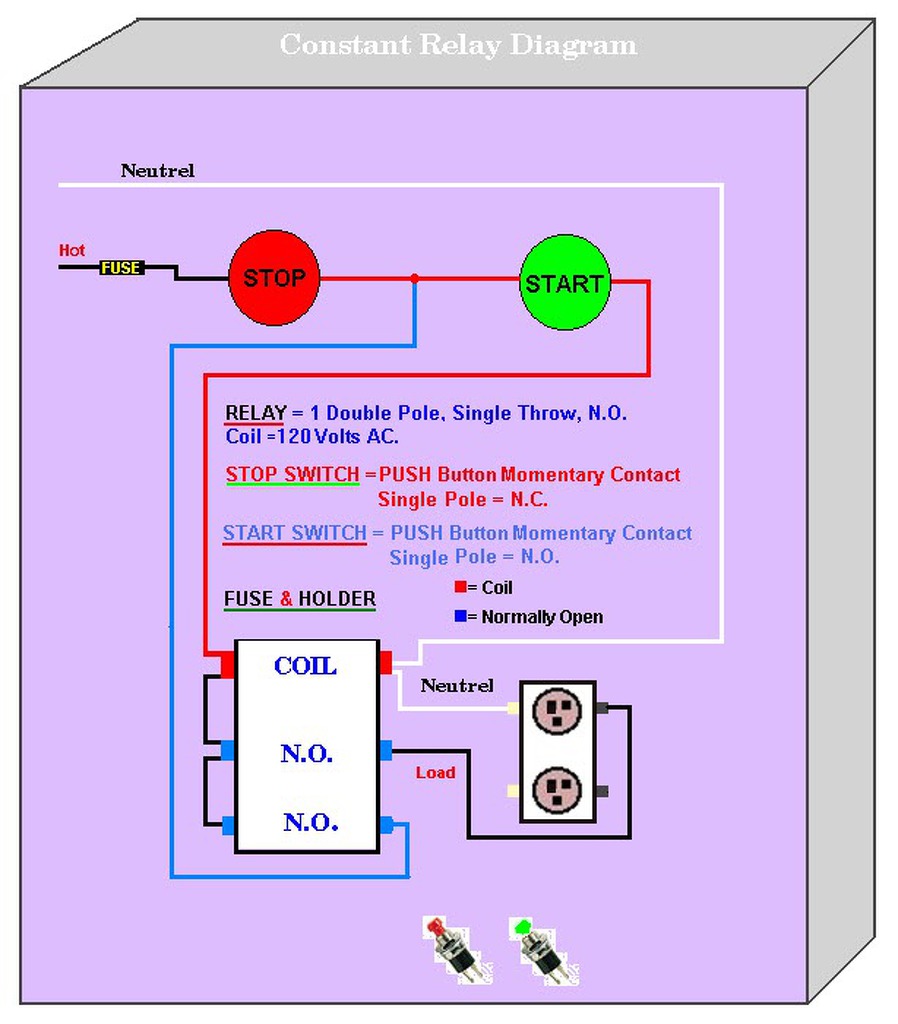

Megint keresek valamit. Egy olyan eszközre lenne szükségem ami áramszünet esetén nem kapcsolja vissza az áramot a beledugott készülékbe, hanem csak kézileg lehet újraindítani. Van ennek valami neve, vagy építeni kellene ilyet?
(#) exabit válasza exabit hozzászólására (») Jún 8, 2016 /
Végül megtaláltam hogy egyáltalán hogy hívják: feszültségfigyelő relé. Így már könnyű volt forrást találni hozzá.
(#) elektrorudi válasza exabit hozzászólására (») Jún 8, 2016 /
Nem vagyok biztos benne, hogy tényleg ezt keresed.
Neked egy közönséges relé vagy mágneskapcsoló kellene és két nyomógomb: egy NO és egy NC.
(#) mraulajos válasza exabit hozzászólására (») Jún 8, 2016 /
Nem tudom milyen terhelésre/áram átvitelre gondolsz, nekem az elosztó dobozomba egy ilyen mágneskapcsoló van, KI-BE gombbal, és kész. Hangosításhoz használom.
(#) yulo5310 válasza exabit hozzászólására (») Jún 8, 2016 /
Veszel egy 230 as kis relét,és ki-be nyomógombokat,oszt kész. A nagyok is így oldják meg a véletlenszerű indítás kizárását!
(#) exabit hozzászólása Jún 8, 2016 /
Egy ilyen jó lenne ugye?
Illetve egy kondi kellene a relé primer tekercséhez hogy 1-2 másodperc szünetet áthidaljon.
A hozzászólás módosítva: Jún 8, 2016
Ez nem arra való,és drága!
Ez jó.
Csak vigyázz a feszültségekre. Ez 110VAC-ra készült. Te nem írtad, hogy milyen feszültségre kell. A kondenzátoros "késleltetés" csak DC feszültség esetén fog működni.
A relének nincs primer (meg szekunder) tekercse.

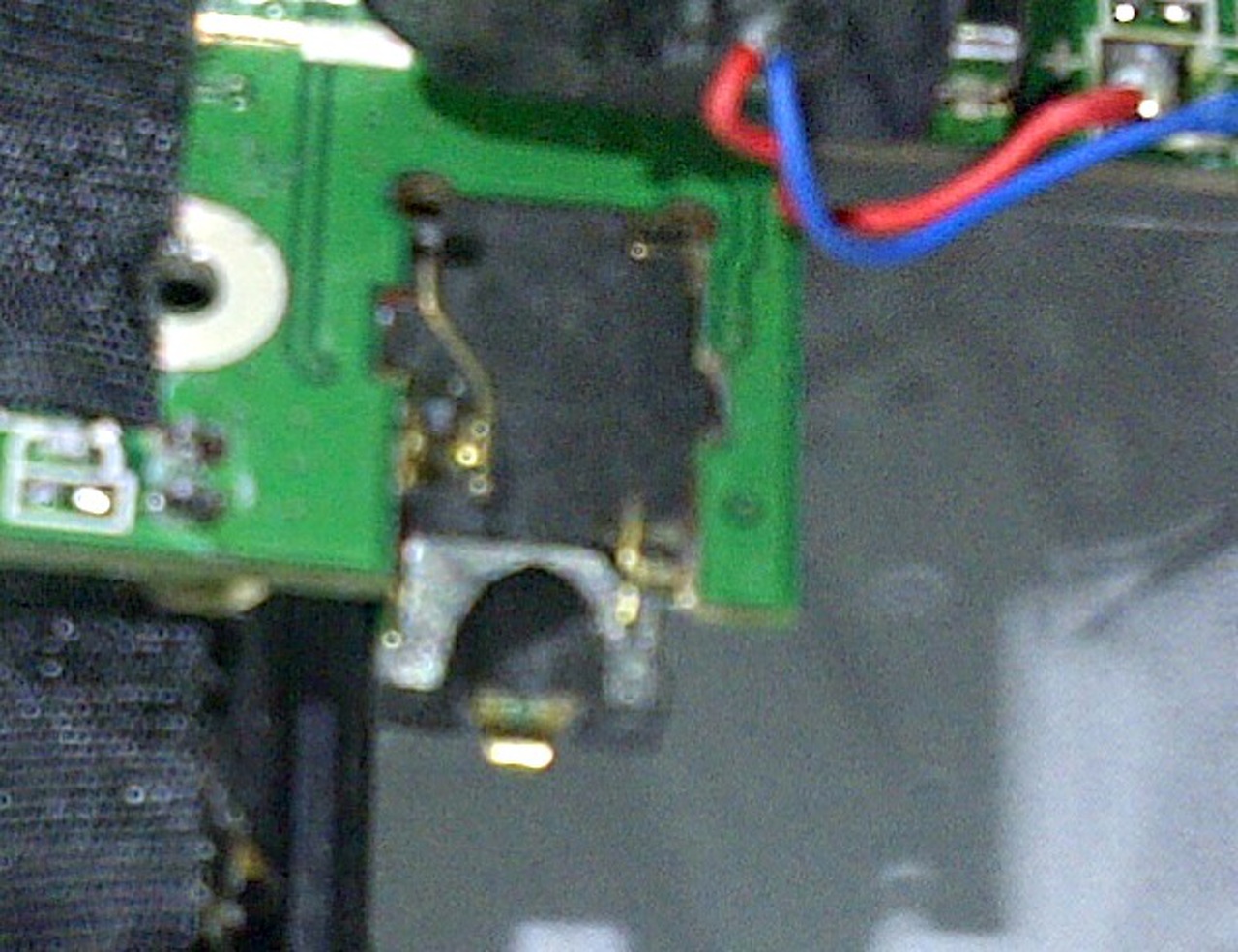

A mellékelt képen látható (csak még új ) tápcsatlakozót hol lehetne kapni? Ez egy alcor tablet töltőcsatlakozója, aminek a belső tüskéjét ügyesen kitörték valahogy...
(#) wbt hozzászólása Jún 16, 2016 /
Keresek (csak nem találok) PT15 méretű 5k vagy 4.7k álló trimmert (ez a legnagyobb, batár
trimmerpoti Piher-éktől, bár gyártó nem fontos), aminek 6-szögletű lyuk van a közepében + long-life kellene (ezt elméletileg "E"-vel jelölik a típus végén. Vagy olyan potenciométert keresek, ami lyukas.
(#) vargaf válasza bbb hozzászólására (») Jún 16, 2016 /
A mellékelt képen nem látható a tápcsatlakozó a kép minősége miatt. Tegyél fel egy jó minőségű képet.
(#) bbb válasza vargaf hozzászólására (») Jún 16, 2016 /
Amúgy is mindegy, nem ez a gond oka, meg időközben észrevettem, hogy rosszat raktam fel.

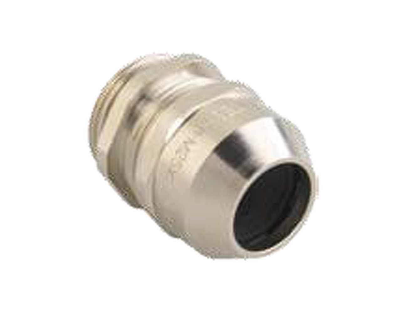

Tud valaki a XVII. kerületben olyan villamossági boltot ahol lehet ilyen fém tömszelencét kapni?
